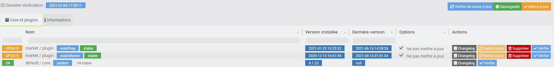

Je recontre depuis plusieurs semaines deux problèmes :
  • Le premier, dans l’onglet mise à jour, j’obtiens bien des notifications pour les mises à jour de plugin, et je peux les effectuer. Par contre, concernant le core de jeedom, j’ai le texte « null » qui s’affiche.
Qu’en pensez-vous ?

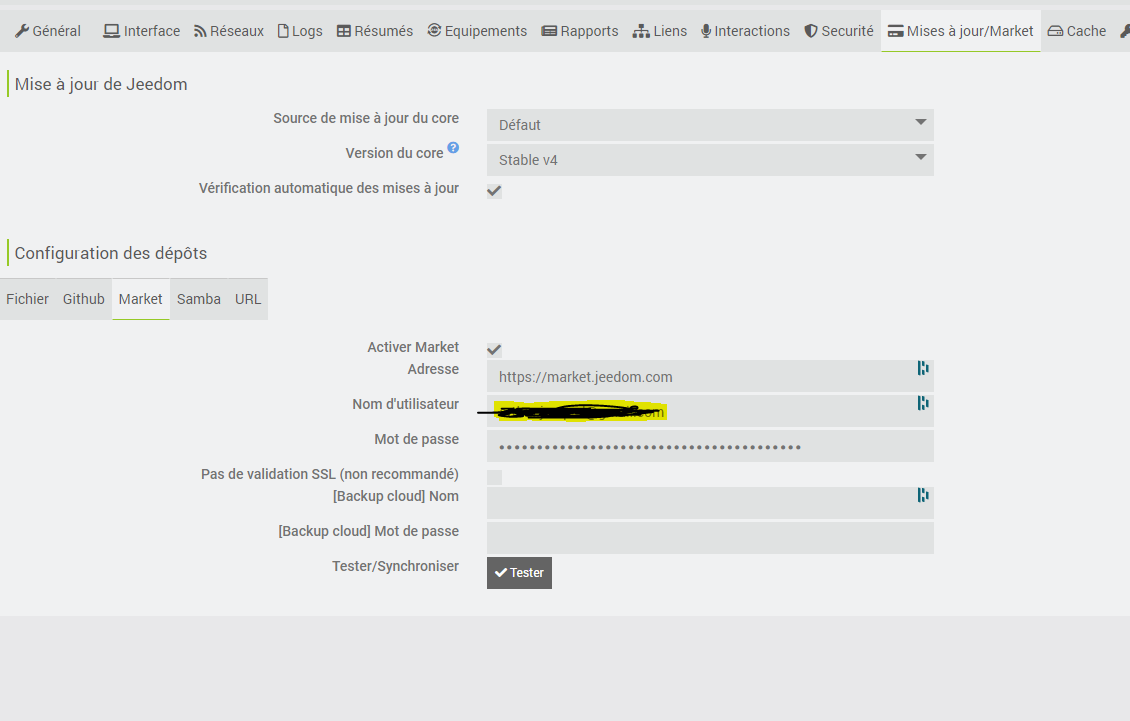

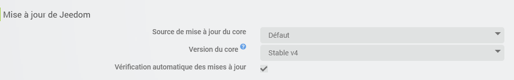

Pour celui-ci, vérifiez la config: menu réglages > système > configuration et ensuite onglet mises à jour
cela doit être comme ceci:
et la config market juste en dessous:
la config peut-être testée avec le bouton « Tester »
Ensuite forcez la mise à jour de jeedom même si rien n’est proposé (gros bouton orange en haut à droite du centre de mise à jour)
Ne changez aucune option dans la fenêtre qui va s’ouvrir, juste soumettre
Cela pourrait résoudre le cas.
J’ai bien ces réglages, le test est ok et après mise à jour cela ne change rien.
Toujours pas fonctionnel à date. Encore une fois, les màj de plugin sont bien signalées et effectuées mais pas les màj du core…
Mais vu que vous ne faite pas ce qui est demandé, ou en tout cas qu’on ne reçoit pas de retour, que peut-on proposer de plus ?
Je n’ai pas vu les captures d’écran de votre config.
Est-ce que cela a été fait ?
Peut-on voir le log ?
Alors comme dit précédemment j’ai bien les mêmes réglages que recommandés ci-dessous. Le log a l’air bon, à priori ca récupère bien les dernières données, mais j’ai toujours ce « null » qui apparait.
