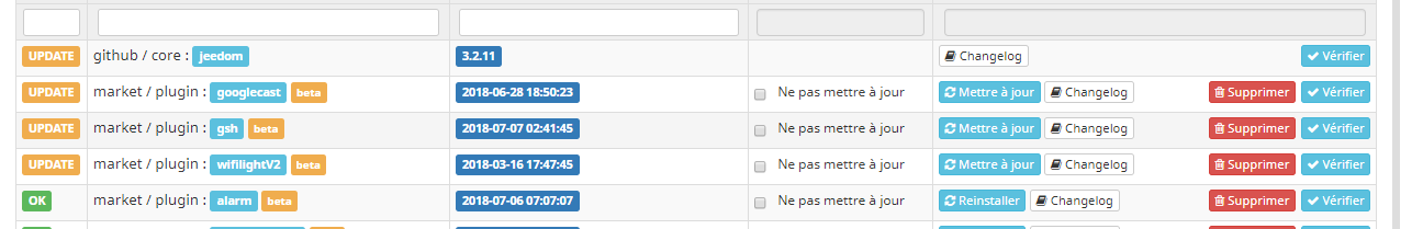

Pour info , j’ai fais une mise à jour de jeedom en début d’après midi , qui m’a cassé mon jeedom .
voilà les mise à jour qui m’étais proposé

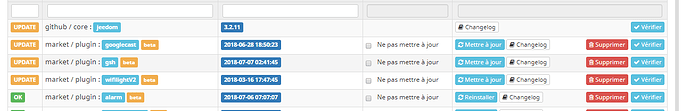

ah non il y a bien un soucis , car je viens à nouveau de faire un test juste avec la mise à jour du core et gsh
et ça plante à nouveau .
et si je met juste le core à jour , ça se termine par une erreur ==> 500 : Internal Server Error
et aprés un un court instant je perd mon jeedom .
j’ai réussi à relancer une seconde mise à jour avant de perdre jeedom et ça plante sur l’erreur suivante et plus de jeedom derrière
