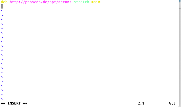

a mon avis tu as deux fichiers en éditions sous deux instances de vi.
il faut taper D
cat deconz.list donne quoi maintenant.
root@jeedom : /etc/apt/sources.list.d # cat deconz.list
cat: deconz.list: No such file or directory
donc fichier uniquement en swap car en édition qqpart sous vi.
refaire
sudo vi deconz.list
Pour enregistrer et quitter je dois faire quoi ?
escape (pour sortir du mode édition) puis wq
ensuite cat deconz.list pour nous assurer qu’il n’y a rien de parasite dans le fichier
c’est la que c’est bizarre car je sort de l’edition mais je ne vois rien quand je fais wq
c’est normal puisque l’on quitte vi.
le fichier doit être créé avec le contenu que tu as tapé
je crois que je devais taper :wq
oui les : c’est important
je ne savais pas :slight_smile:

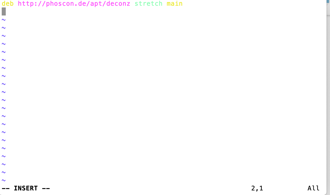

apparememnt le fichier est crée quand meme
Très étrange car si tu n’arrive spas à crééer le fichier c’est que tu n’as pa sles droits ou que qqch n’est pas suivi pile poil.
dans le dossier sources.list.de refaire :
sudo vi deconz.list
i
entre la ligne en édition
ESC (la touche escape)
:wq
ls -l et sile fichier existe cat deconz.list
je fais en parallèle la m^me manip et ça marche bien chez moi.
