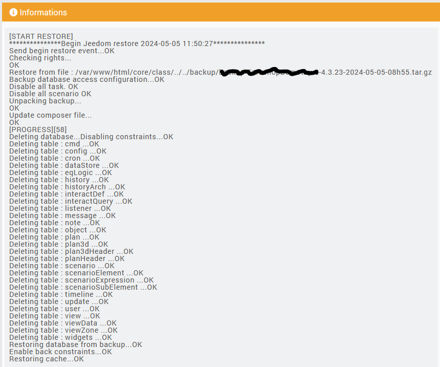

Le problème est que la restitution bloque sur une étape et plus rien ne se passe.
L’étape est : Restoring cache...OK
Je n’arrive plus avoir accès à Jeedom, et je dois le réinstaller.
Suite à ces réinstallations, je n’ai plus la page de 1er accès avec le choix du MDP.
Ma sauvegarde est sur une version Jeedom v4.3.23.
L’installation est une version Jeedom v4.4.5.
[START RESTORE]
***************Begin Jeedom restore 2024-05-05 11:50:27***************
Send begin restore event...OK
Checking rights...
OK
Restore from file : /var/www/html/core/class/../../backup/backup-XxxxxXxxx-4.3.23-2024-05-05-08h55.tar.gz
Backup database access configuration...OK
Disable all task. OK
Disable all scenario OK
Unpacking backup...
OK
Update composer file...
OK
[PROGRESS][58]
Deleting database...Disabling constraints...OK
Deleting table : cmd ...OK
Deleting table : config ...OK
Deleting table : cron ...OK
Deleting table : dataStore ...OK
Deleting table : eqLogic ...OK
Deleting table : history ...OK
Deleting table : historyArch ...OK
Deleting table : interactDef ...OK
Deleting table : interactQuery ...OK
Deleting table : listener ...OK
Deleting table : message ...OK
Deleting table : note ...OK
Deleting table : object ...OK
Deleting table : plan ...OK
Deleting table : plan3d ...OK
Deleting table : plan3dHeader ...OK
Deleting table : planHeader ...OK
Deleting table : scenario ...OK
Deleting table : scenarioElement ...OK
Deleting table : scenarioExpression ...OK
Deleting table : scenarioSubElement ...OK
Deleting table : timeline ...OK
Deleting table : update ...OK
Deleting table : user ...OK
Deleting table : view ...OK
Deleting table : viewData ...OK
Deleting table : viewZone ...OK
Deleting table : widgets ...OK
Restoring database from backup...OK
Enable back constraints...OK

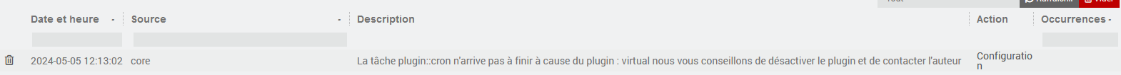

Et je ne sais pas si cela peut aider mais après la 1ère tentative, j’ai eu le défaut suivant que j’ai maintenant à chaque fois.
C’est étonnant car évidemment je n’ai pas de plugin installé.

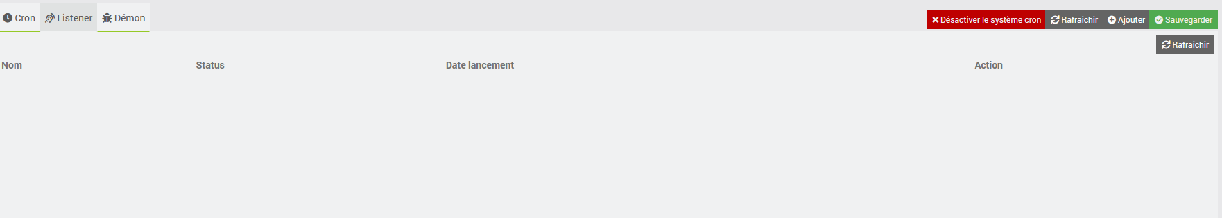

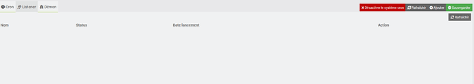

J’ai qq logs :
Dans ‹ Starting › :
0000|[2024-05-05 12:15:17]ERROR : Erreur sur la connexion au market : Code : -32699<br/>Message : Merci de remplir les informations de connexion au market de votre Jeedom
Dans ‹ Cron execution › :
0000|)

0000|[START RESTORE]
0001|***************Begin Jeedom restore 2024-05-05 12:41:43***************
0002|Send begin restore event...OK
0003|Checking rights...
0004|OK
0005|Restore from file : /var/www/html/core/class/../../backup/backup-XxxxXxxx-4.3.23-2024-05-05-08h55.tar.gz
0006|Backup database access configuration...OK
0007|Disable all task OK
0008|Disable all scenario OK
0009|Unpacking backup...
0010|OK
0011|Update composer file...
0012|OK
0013|[PROGRESS][58]
0014|Deleting database...Disabling constraints...OK
0015|Deleting table : cmd ...OK
0016|Deleting table : config ...OK
0017|Deleting table : cron ...OK
0018|Deleting table : dataStore ...OK
0019|Deleting table : eqLogic ...OK
0020|Deleting table : history ...OK
0021|Deleting table : historyArch ...OK
0022|Deleting table : interactDef ...OK
0023|Deleting table : interactQuery ...OK
0024|Deleting table : listener ...OK
0025|Deleting table : message ...OK
0026|Deleting table : note ...OK
0027|Deleting table : object ...OK
0028|Deleting table : plan ...OK
0029|Deleting table : plan3d ...OK
0030|Deleting table : plan3dHeader ...OK
0031|Deleting table : planHeader ...OK
0032|Deleting table : scenario ...OK
0033|Deleting table : scenarioElement ...OK
0034|Deleting table : scenarioExpression ...OK
0035|Deleting table : scenarioSubElement ...OK
0036|Deleting table : timeline ...OK
0037|Deleting table : update ...OK
0038|Deleting table : user ...OK
0039|Deleting table : view ...OK
0040|Deleting table : viewData ...OK
0041|Deleting table : viewZone ...OK
0042|Deleting table : widgets ...OK
0043|Restoring database from backup...OK
0044|Enable back constraints...OK
0045|Restoring cache...OK
