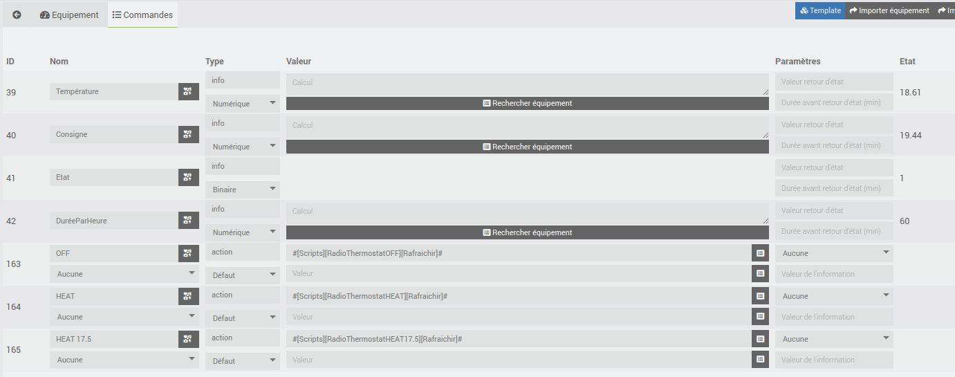

J’utilise le plugin virtuel pour créer un Thermostat virtuel:
Pour la mise à jour de la valeur d’un commande on peut utiliser l’url suivante:
http://192.168.1.80/core/api/jeeApi.php?plugin=virtual&type=event&apikey=O8Efdd..........Xdj&id=39&value=18.5
Plutôt que d’utiliser l’id de la commande, peut-on utiliser son nom ?
Non, il faut utiliser un identifiant qui est unique et qui ne change pas.
Parfait Merci, ça a le mérite d’être clair
