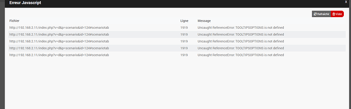

salut ,
je viens de mettre à jour et quand je vais sur un scenario
ça me l’a fait une fois , là on dirait que ça fonctionne maintenant
Problème de cache, c’est toujours bien après update du core de faire un ctrl F5 :wink:
