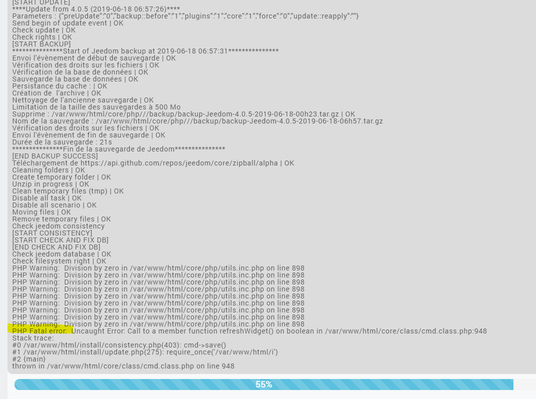

impossible ce matin de mettre à jour jeedom ,
pour info le PHP Warning: Division by zero in /var/www/html/core/php/utils.inc.php on line 898 ça fait longtemps que je le l’ai mais ça ne m’a jamais bloqué

Je viens de pousser la correction, il faudra lancer la maj 2 ou 3 fois pour plus avoir l’erreur.
Par contre je corrige la conséquence la source je sais pas d’ou ca vient tu as une commande sans équipement je sais meme pas comment c’est possible.

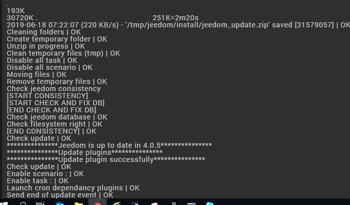

je viens de faire 3 mises à jours , dés la première c’est passé .
dans le log .
une commande sans équipement , ça veut dire quoi ? que j’aurai supprimé à un moment donné un équipement et qu’une commande parmis cette equipement ne se serait pas supprimé ?
comment je peux retrouver cette équipement ?
La division par 0 ca je sais pas la ligne fait de la serialisation donc je pense il renvoi pas la bonne ou alors c’est un truc interne à php peut etre.
Pour la commande sans équipement je sais pas comment ca a pu arriver, je vais voir pour gerer le cas dans le clean peut etre

Oui j’ai ajouté ca dans le cleaning
