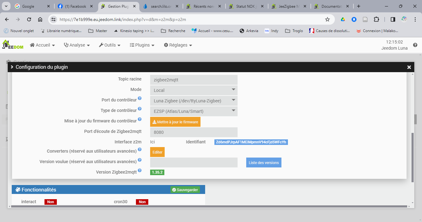

Je souhaite utiliser jeezigbee sur ma Luna. J’ai désactivé Zigbee et paramétré JeeZigbee mais le démon est NOK. J’ai réalisé la MAJ du firmware du contrôleur mais je reviens toujours au même écran me demandant cette MAJ.
Merci beaucoup de votre aide !

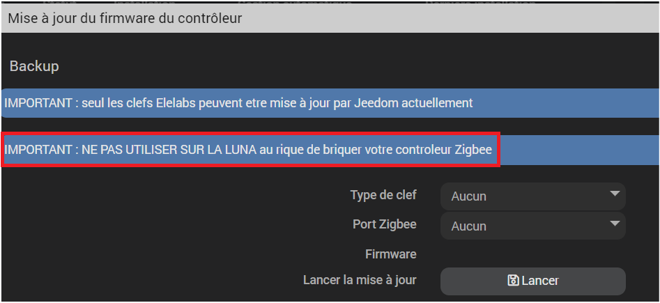

Ca ne vous demande pas de faire la MAJ du firmware mais ça vous le propose ( en permanence)
Edit: NE PAS faire la MAJ sur LUNA
J’ai réinstallé les dépendances et cela fonctionne. Merci de vos réponses
