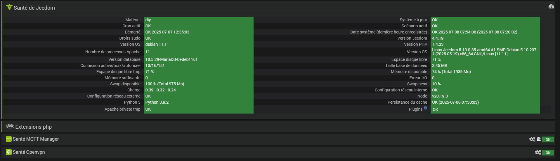

page santé jeedom
page config plugin

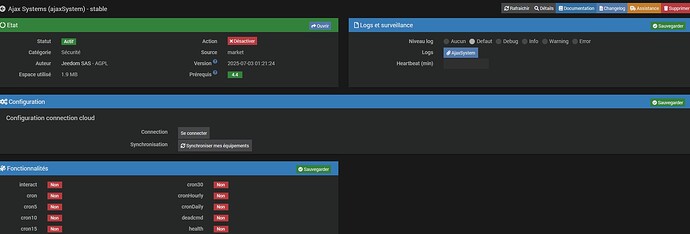

tous les logs

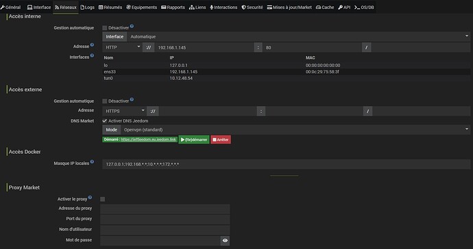

Et la page configuration reseau du menu configuration dans ce cas, elle serait appréciable.

Si tout est ok chez vous, il faut attendre un peu (2/3 jours) si vous avez changé le nom de votre DNS entre deux essais.
Donc le DNS a du être personnalisé après non ?
