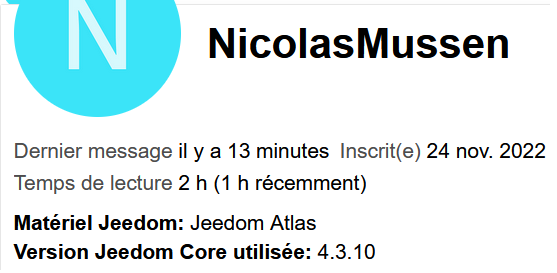

Si Jeedom >= 4.4.20, nouvelle procédure de restauration système : https://doc.jeedom.com/fr_FR/installation/recovery
Vérifier changement adresse IP éventuel dans serveur DHCP.

mettre à jour Jeedom en 4.5.2
