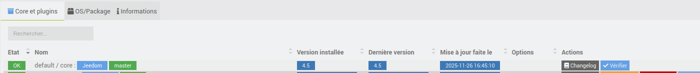

Je viens de mettre à jour. J’ai eu un phénomène curieux. La barre de progression s’est arrêtée à 53%, et plus rien n’a bougé. J’ai attendu plus de 1/2 h.
J’ai jeté un coup d’oeil dans les logs (update):

Et comme tout semblait correct, j’ai simplement fait un refresh, et là tout semble ok:
Je suppose que c’est juste un problème cosmétique quelque part?
Juste un soucis d’affichage tout va bien pour ton jeedom
