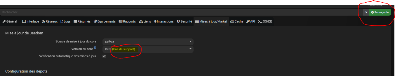

  • Menu réglages/système/configuration
  • Puis onglet Mises à jour/Market
  • Choisir comme l’image ci-dessous et sauvegardez
  • Enfin rendez vous dans réglages/système/centre de mises à jour et cliquer sur le bouton mettre à jour
