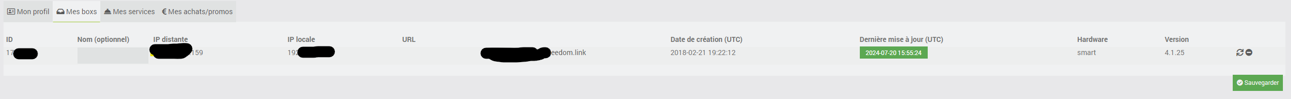

voici ce que j’ai trouvé dans le market mais quand je clique sur l’ip ou l’rl, rien ne se passe…
