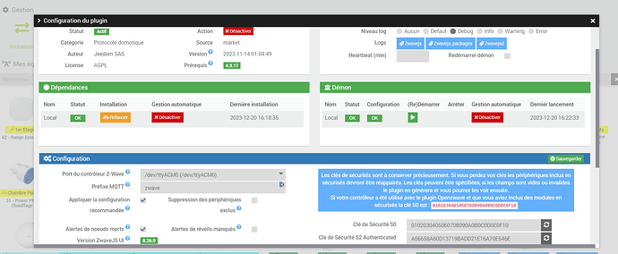

Malgré le « Soft Reset » fait, la clef ZWave disparait au bout d’un certain temps dans le plugin ZWave JS et on ne peut plus y accéder , que ce soit en /dev/ttyACM0 ou en /dev/device/by-id.
Le plugin ZWave JS n’a pas l’air stable dans mon environnement VM sous ProxMox.
(Jeedom 4.3.21 et plugin ZWave JS en dernière Beta).

Oui vu effectivement pb d’affichage (petit écran) « ne pas mettre à jour » ne s’affichait pas
Bonjour j’ai le même souci en ce moment y a-t-il une solution. Je suis en VM proxmox aussi
Il faut vérifier que le passthrough de la clé est bien effectué dans proxmox par device ID.

J’ai passé mon port en By-id mais je pense que le problème c’était la case soft reset qui était cochée.
Même problème :frowning: :frowning:
2h que je cherche et que je relance les dépendances pour la 25ème fois après avoir essayé les différentes solutions des autres posts :frowning:
En décochant la case Soft Reset le démon démarre.
