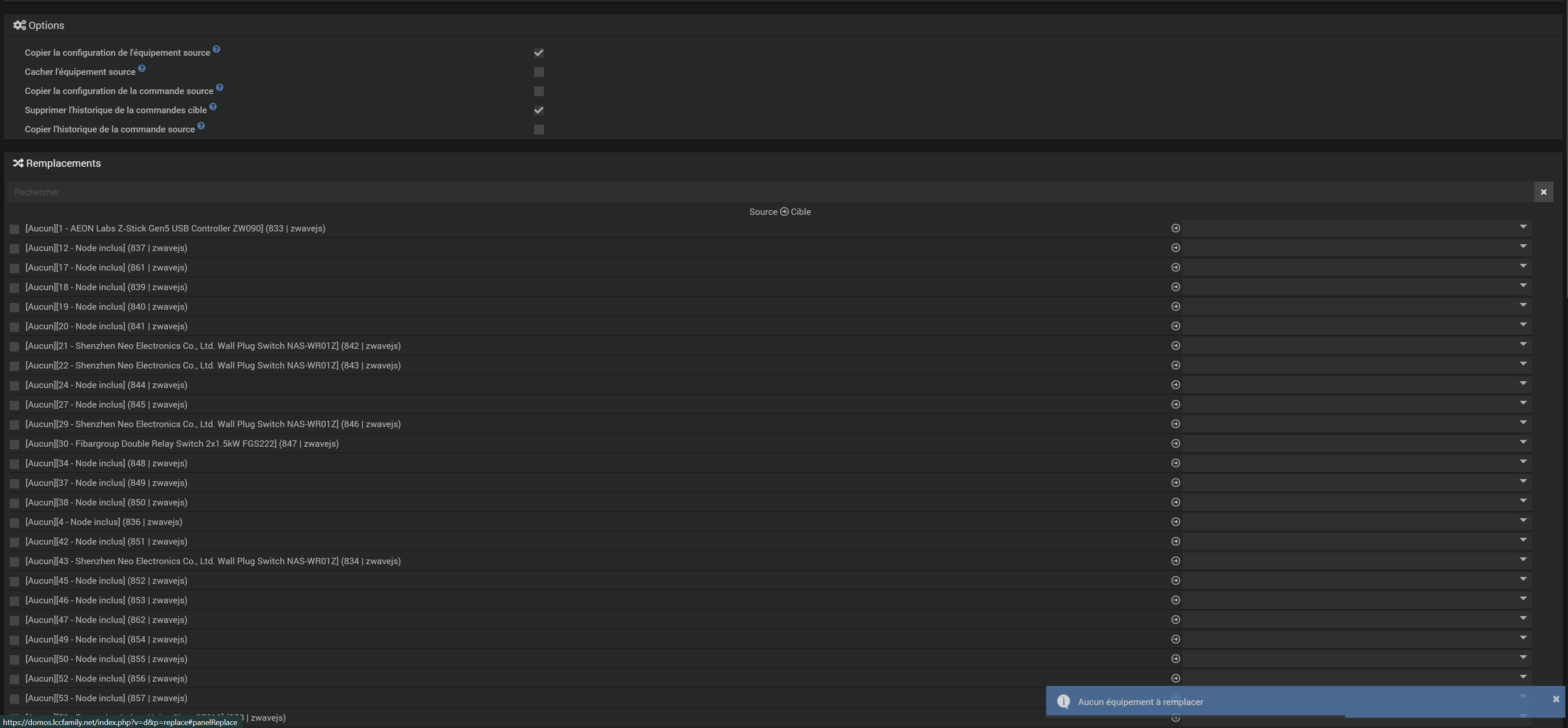

Quelle galère cette migration de openzwave vers zwave js… après avoir galéré 3 jours à enfin faire fonctionner mqtt2 avec zwave js + zigbeelinker j’ai enfin zwave js qui fonctionne… maintenant je tente de limiter la casse en essayant de remplacer les quelques équipements remontés dans zwave js. J’ai bien suivi la procédure et je selectionne les deux plugins zwave et zwave js dansl’outil de remplacement et je filtre. Je retrouve bien mes petits dans le tableau rempalcements, je selectionne l’équipement zwave source et je fais pointer vers l’equipement zwave js cible, je configure au mieux les anciennes actions vers les nouvelles et quand je clique sur le bouton remplacer j’ai le message : aucun équipement à remplacer, comme illustré ci-dessous. J’ai essayé avec un autre équipement meme pb.
Suis-je le seul à avoir ce pb ? mon jeedom tout migré tout beau est en version : 4.3.21
Etant donné que je ne vois aucune case cochée pour faire un remplacement je ne vois pas le soucis…. Tu lui dit de ne faire aucun remplacement il ne fait aucun remplacement.

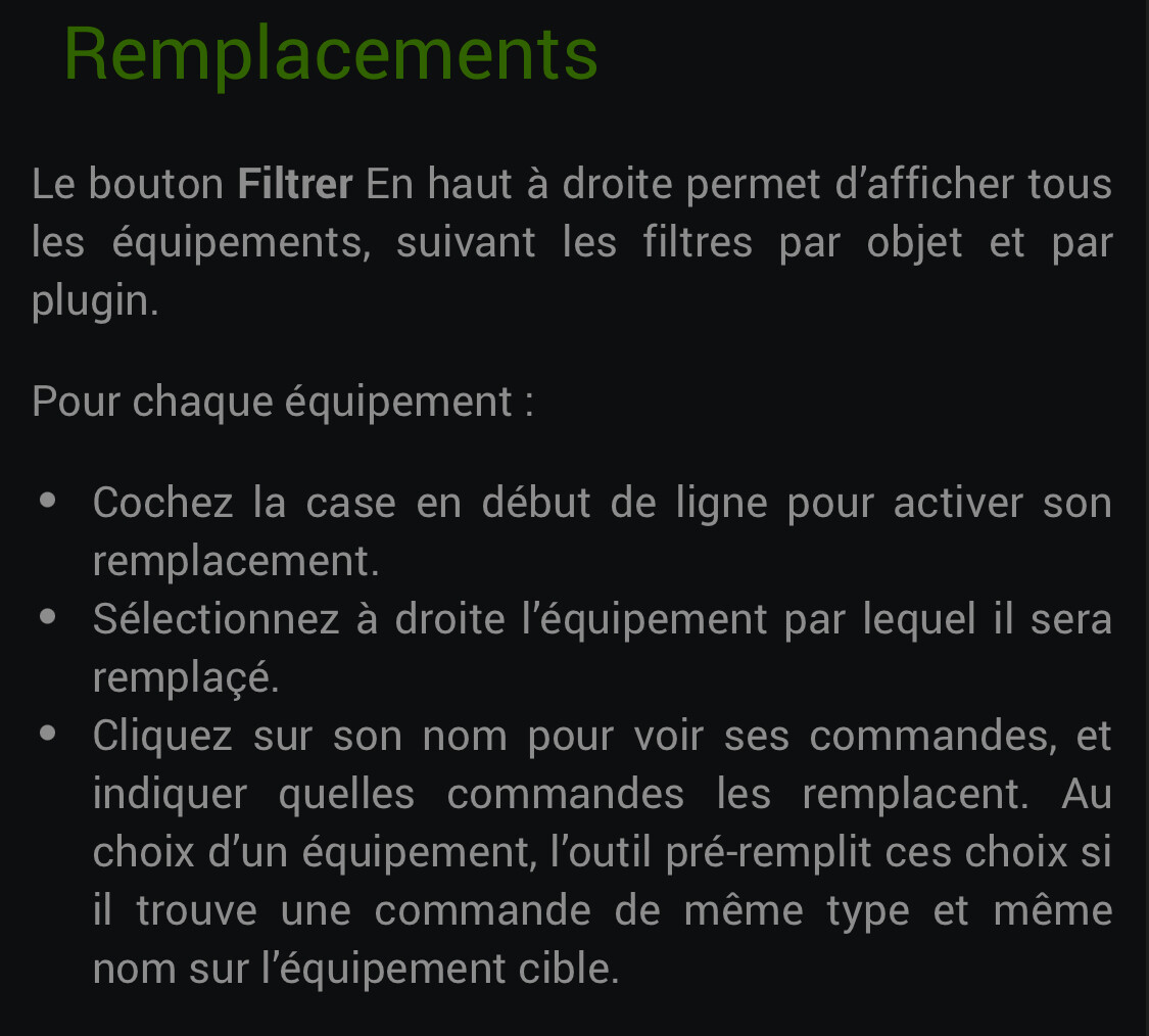

Respire un coup, regarde ici (la doc est assez courte)
https://doc.jeedom.com/fr_FR/core/4.3/replace
Plus particulièrement le dernier paragraphe
Et tout va rouler !

Dans votre image, il n’y a que des équipements ZwaveJS
=> Il faut en source, les OpenZwave et en destination les ZwaveJS
