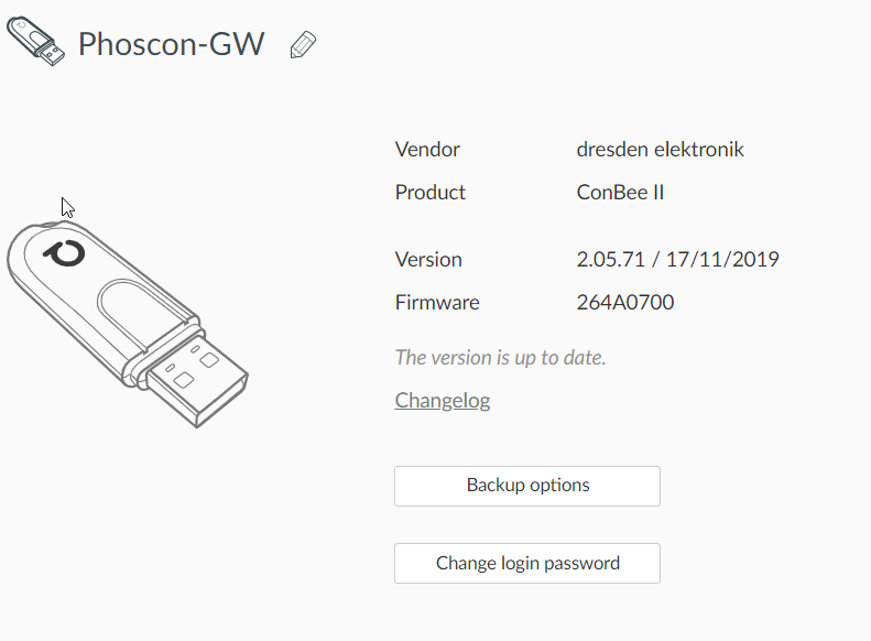

J’ai donc mis ma clé sur un hub alimenté et restauré une sauvegarde jeedom (suite à une installation sur SSD).

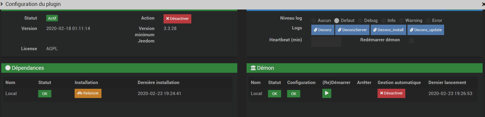

Tout fonctionne plutôt bien sous jeedom sauf le plugin deconz (dépendances et demon ok et périphériques ok) sauf que je ne vois plus rien sous Phoscon :frowning:.
Sous phoscon, je vois le firmware qui passe de « not connected » à « 0000000 » toutes les 30s environ.

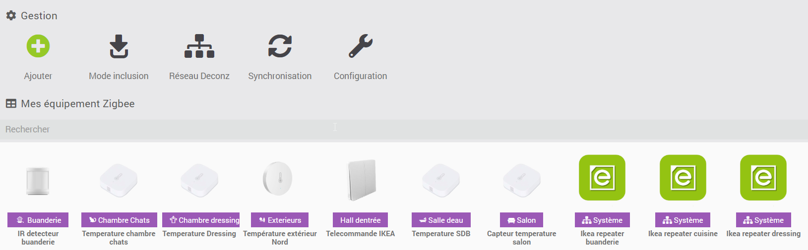

J’aimerais bien récupérer tous mes capteurs sous phoscon et surtout y avoir accès sous jeedom (je les vois mais peux rien en faire…)
D’avance merci pour votre aide
Sans rien changer, mon Firmware reste maintenant stable sur 26580700 mais je vois rien dans la phoscon app (alors que j’ai plusieurs équipements et des binding entre eux)

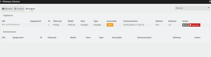

D’autre part sous jeedom, le plugin est OK (dépendances et démon), je vois mes équipements dans le plugin mais ils ne répondent pas et dans « Reseau Deconz » → noeuds, il n’y a que la clé…

S’il n’y a rien dans Phoscon, il est normal qu’une synchro ne change rien.
Sinon si le plugin est ok et Phoscon aussi, je te conseille de refaire les apairages depuis Phoscon et, une fois fini, de refaire une synchro.

J’ai pas tout lu mais jeedom fait un backup de deconz, j’ai justement mis a jour la documentation sur ce point le mois dernier (attention ca marche pas toujours)
Bonjour @Loic,
OK merci mais il est ou ce backup ? C’est celui qui est dans la config du plugin sur la ligne de la clé ?
Je peux le restaurer directement sous Phoscon ?
