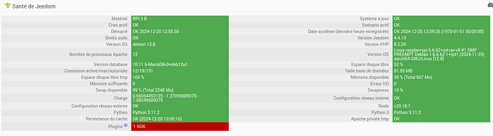

Et j’ai le status suivant sous santé du plugin:

Page santé:

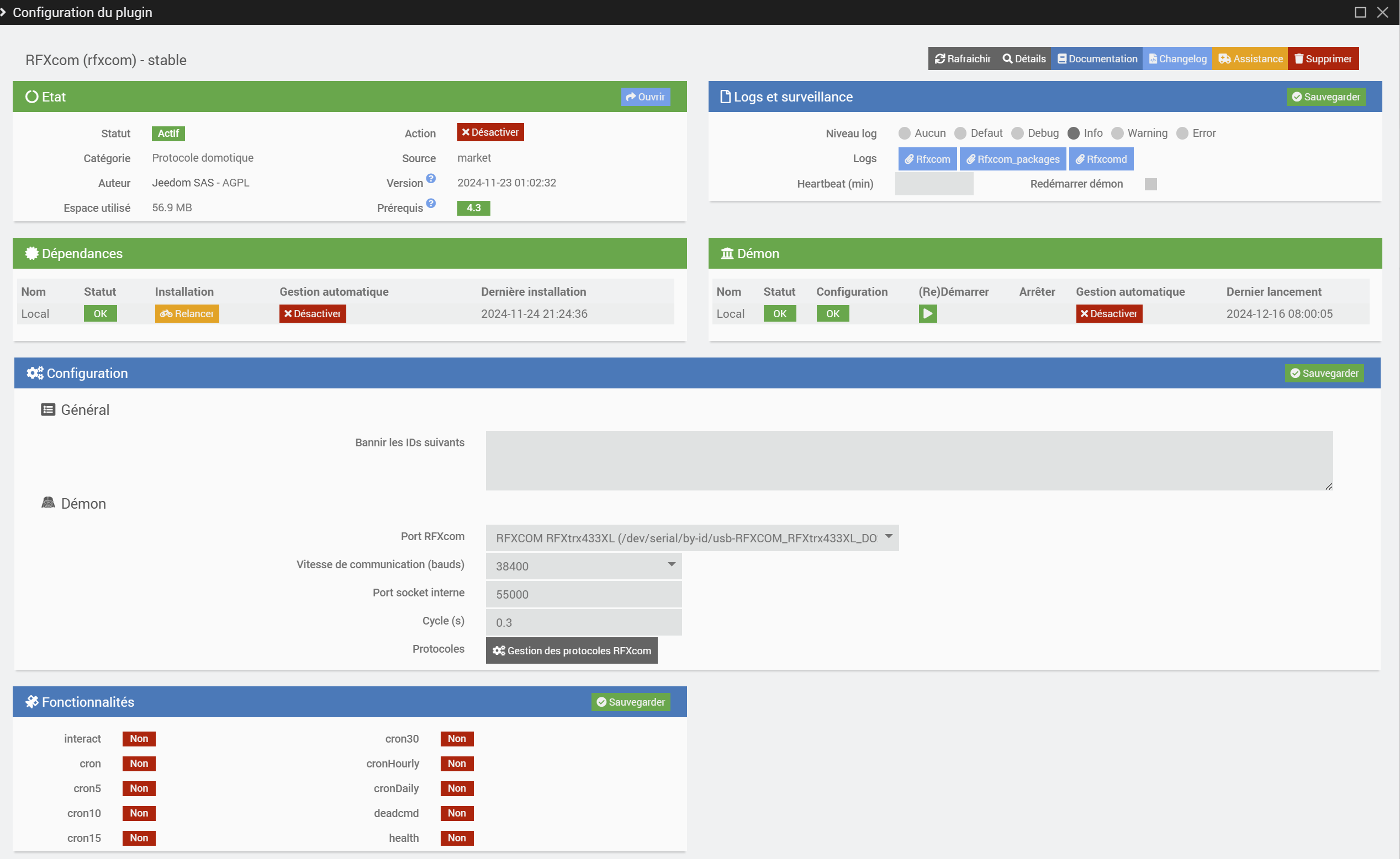

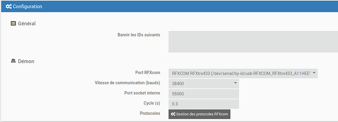

config:

rfxcomd:
File "/var/www/html/plugins/rfxcom/resources/rfxcomd/rfxcomd.py", line 23, in <module>
from jeedomdaemon.base_config import BaseConfig
ModuleNotFoundError: No module named 'jeedomdaemon.base_config'

Chez moi la page configuration complète ressemble à ça :
la vôtre n’est que partielle.
