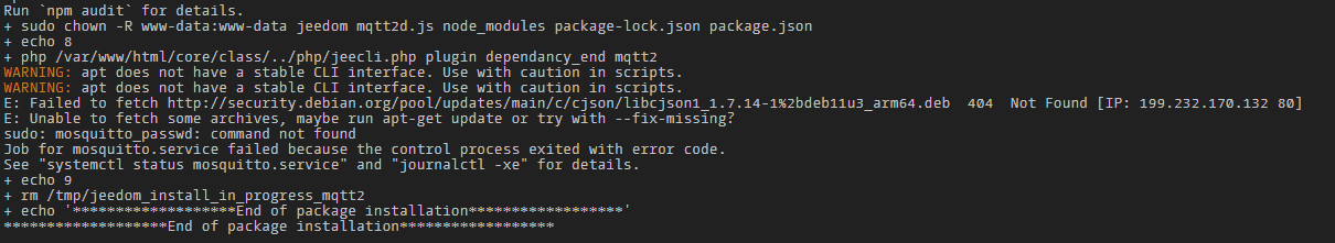

Ce que je constate, “Mosquitto est en NOK”, j’ai tenté redémarrer, j’ai le message “Veuillez d’abord installer …”, j’ai fait réinstaller et malgré le message “installation réussie”, j’ai tjrs l’erreur “veuillez” (j’ai redémarré la box mais rien à changer)

Pour MQTT2_package
Sur une question vu sur le forum, il y avait une notion de dépendance, j’ai donc faire relancer
Mais rien ne change …

D’après le log je soupçonne que c’est le fait d’être en Debian 11 qui empêche mqtt de fonctionner. En effet la version demandée pour libcjson1 n’est plus disponible.

On ne sait jamais : essaye en ssh de rentrer :
sudo apt-get update --allow-releaseinfo-change
Et ensuite relance les dépendances de mqtt manager et colle ici le log MQTT_package.
