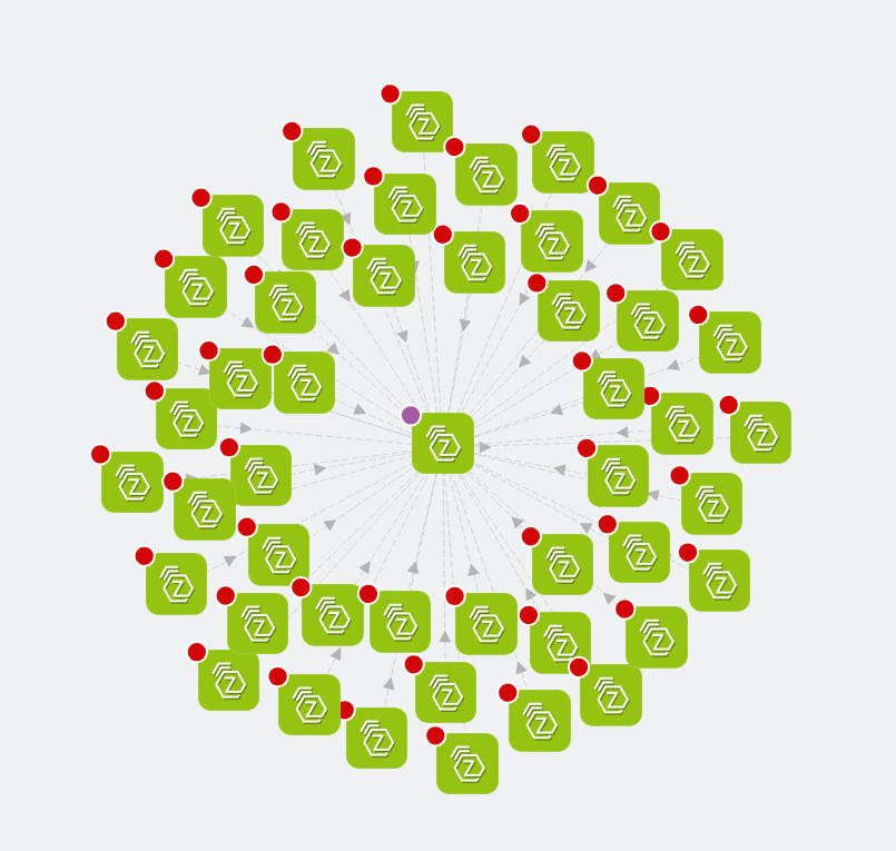

Par contre apres avoir relancé mon jeedom, je vois bien tous mes modules mais visiblement le reseau ne repond pas.
Peut etre une manip que je n’ai pas faite? ou peut etre faut il laisser bcp de temps au reseau pour commencer a remonter?

Pas clair pour moi : du coup après démarrage du démon le réseau fonctionne ?
Si non :
  • que donne une ré-interview d’un module ?
  • copie d’écran des associations d’un module.

j’ai hesité un moment mais apres avoir fait un hard reset sur mon dongle, puis une mise a jour propre au dernier firmware et une re injection du reseau via le tuto de @sebaz mon reseau revit sous une cle au gout du jour
