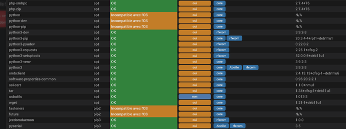

Bonjour, j’ai migré l’os (Bullseye lite) et refait une installation de jeedom en 4.18. Après restauration d’une sauvegarde 4.18 mais avec l’ancien OS, quand je fais une vérification des packages system j’ai ces erreurs. Jeedom deviens inaccessible au bout d’un moment. Je suis sur un RPI 3B.

Il n’y a aucune erreur sur votre page.
Jeedom vous informe que des paquets ne sont plus compatibles avec debian 11.
Comme les paquets python.
Normal c python3 pour debian 11
Quand au plantage sans infos impossible a determiner

Votre pi3b, vous l’avez installé avec Bullseye 32bits ou 64bits ?
Il semblerait que pour ce pi, la version 64bits créer la panne que vous décrivez : perte du fonctionnement dans la journée.
Si c’est le cas, réinstaller l’os en 32bits pour cette machine.
