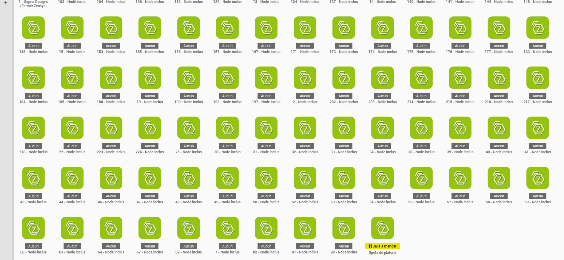

Le résultat, comme je l’ai vu sur certains sujets , c’est l’apparition des modules crées par zwaveJS avec un logo vert, des commandes spécifiques etc… que vous connaissez bien…

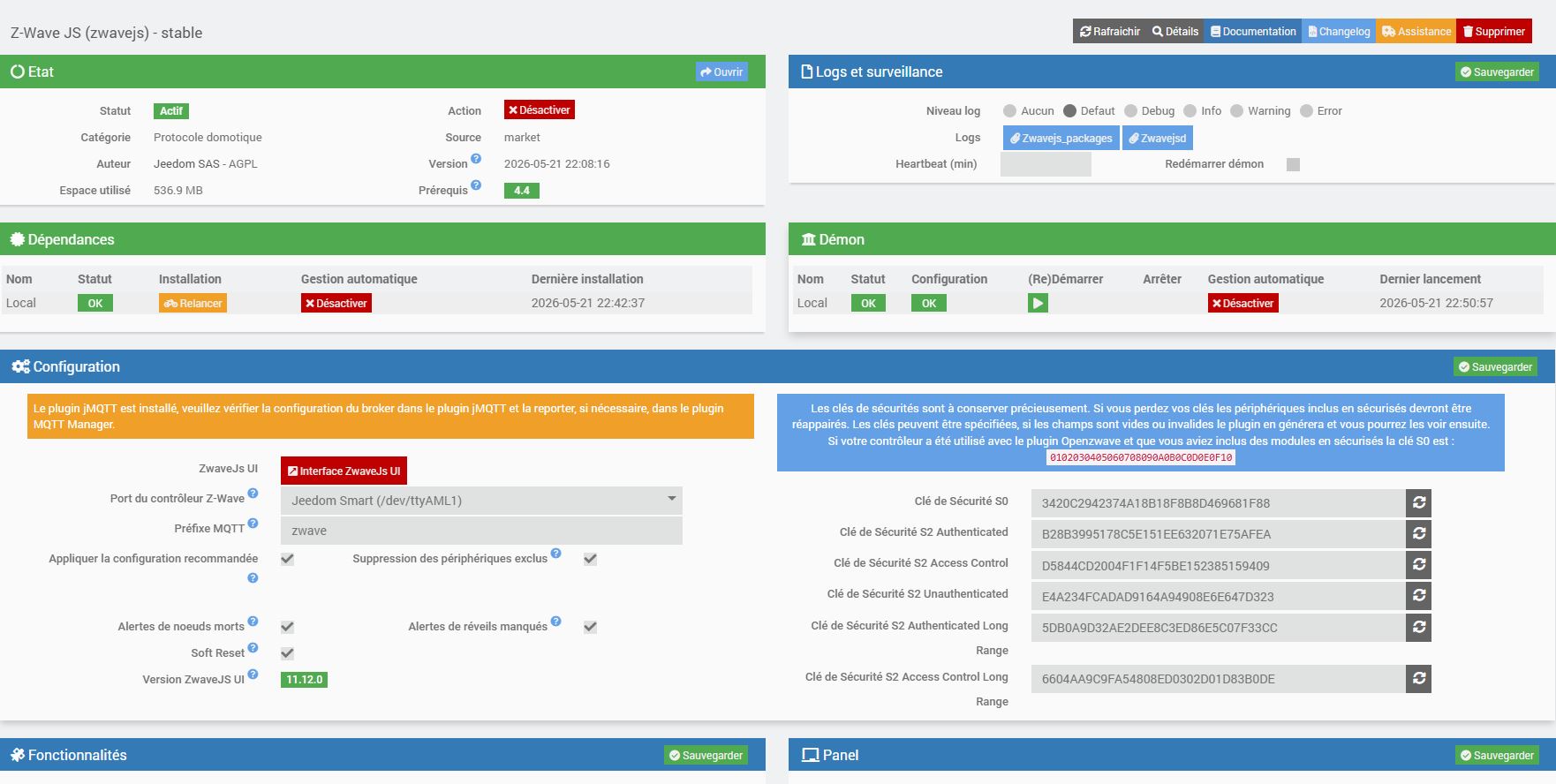

Comme indiqué sur ce forum et dans la documentation, j’ai voulu utiliser le menu remplacer avant de supprimer openzwave. J’ai d’abord voulu essayer avec un seul module. J’ai changé le nom de ce module en ajoutant « _old »
J’ai donc sélectionner l’objet
J’ai coché les plugins zwave et zavejs et j’ai bien la liste en bas à gauche après avoir cliqué sur filtrer.
Ce qui me bloque, c’est que dans la liste cible, j’ai les mêmes modules que les modules sources alors que je m’attendais à avoir les noms des modules détectés par zwaveJS.

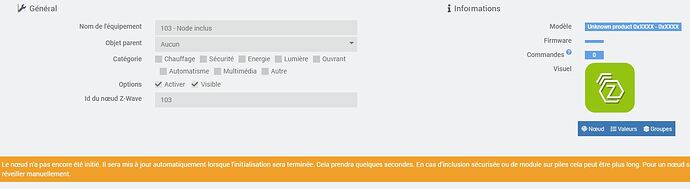

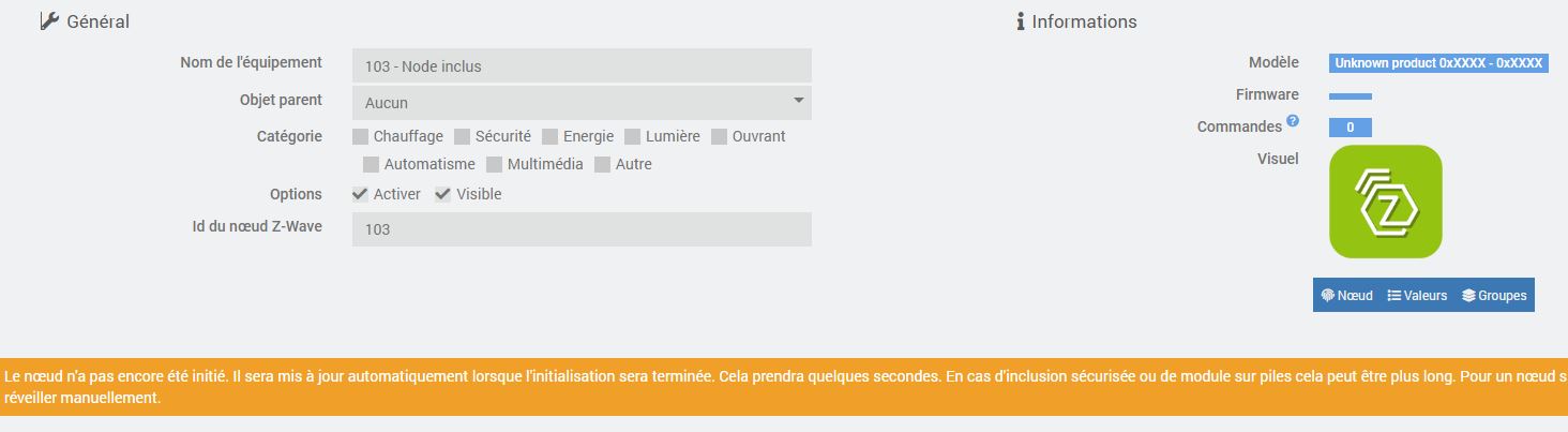

Je ne sais pas si a une importance mais lorsque je vais dans un module crée par zwaveJS, il y a un cadre orange avec écrit :« Le nœud n’a pas encore été initié. Il sera mis à jour automatiquement lorsque l’initialisation sera terminée. Cela prendra quelques secondes. etc… »
Sur les conseils de Mips, je vous transmet la page santé, la configuraiton et les logs.

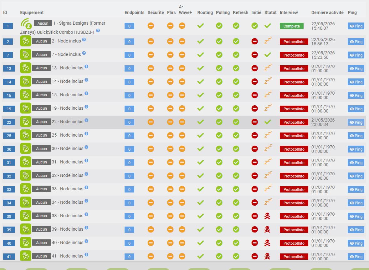

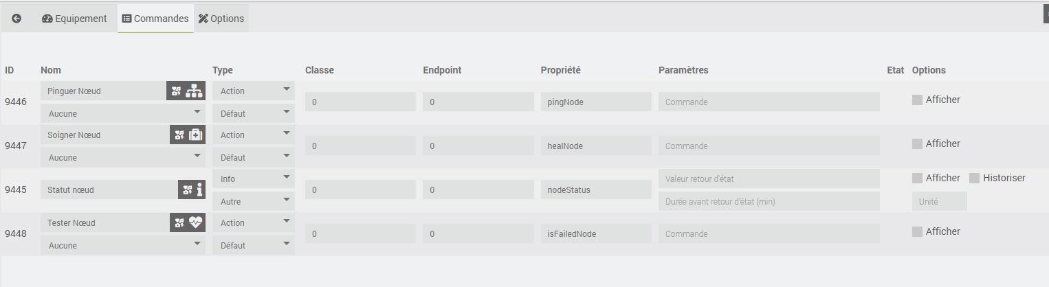

Je ne sais pas quoi penser des ces modules alros, je vous les montre.
Page équipement
Page commandes

La page santé

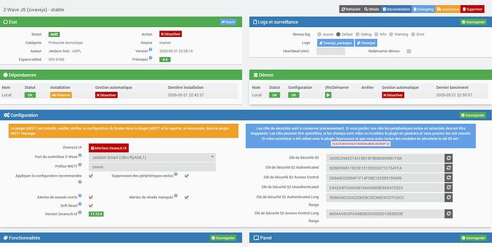

La page configuration

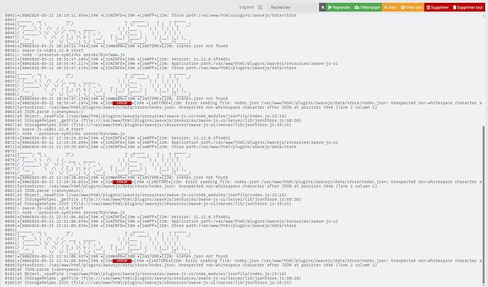

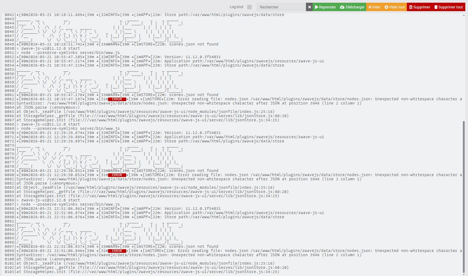

Les logs

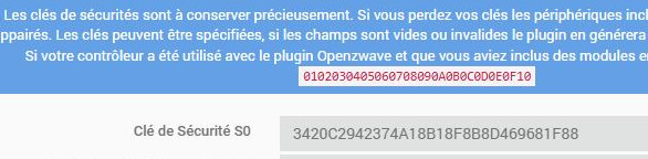

  1. Aviez-vous des modules inclus en sécurisé? si oui, avez-vu lu l’encart bleu?
  2. il faudrait fournir (comme demandé sur l’autre post), tous les logs, collés dans un bloc Texte préformaté => [Tuto] Logs en texte préformaté - Discussions Générales - Communauté Jeedom, pas de capture écran
  3. une autre info que vous avez manqué dans la doc/changelog suite à la nouvelle version debian, le port à configurer a changé:
  4. et suite à ce port, je voudrais aussi avoir la page santé, comme demandé également sur l’autre post, pas convaincu que vous soyez en 4.5.3 contrairement à ce que vous dites

-Vous voulez les logs zwavejsd ou zwavejs package ou les deux ?

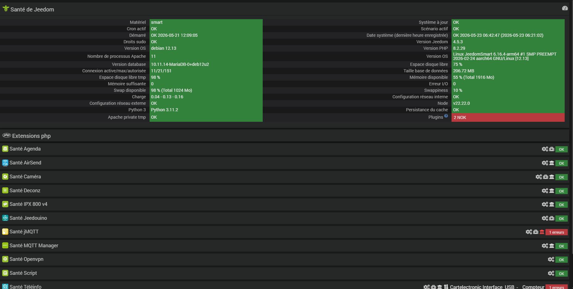

-J’ai mis la page santé, J’en connais pas d’autre, je ne connais pas tout sur Jeedom. Je mets la page "centre de mise à jour ou la version du core est écrite.
Merci et bonne soirée

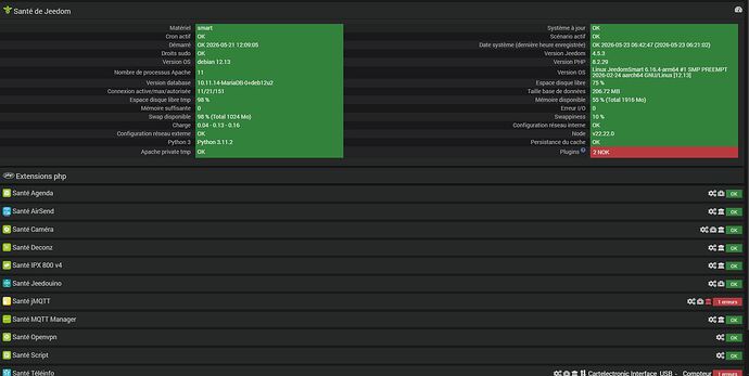

Tu as mis la page santé du Zwave
Il serait intéressant d’avoir la page santé « générale » de Jeedom depuis le menu Analyse > Santé
Donne les deux tant qu’à faire.
Bonjour et merci Aurel pour ces précisions.
Désolé, je ne m’étais jamais préoccupé de cette page
Pour les logs :

0062|e[90m2026-05-21 10:55:47.187e[39m e[31mERRORe[39m e[1mSTOREe[22m: Error reading file: nodes.json /var/www/html/plugins/zwavejs/data/store/nodes.json: Unexpected non-whitespace character after JSON at position 3946 (line 2 column 1)
0063|SyntaxError: /var/www/html/plugins/zwavejs/data/store/nodes.json: Unexpected non-whitespace character after JSON at position 3946 (line 2 column 1)
0064|at JSON.parse (<anonymous>)
0065|at Object._readFile (/var/www/html/plugins/zwavejs/resources/zwave-js-ui/node_modules/jsonfile/index.js:25:16)
0066|at StorageHelper._getFile (file:///var/www/html/plugins/zwavejs/resources/zwave-js-ui/server/lib/jsonStore.js:80:20)
0067|at StorageHelper.init (file:///var/www/html/plugins/zwavejs/resources/zwave-js-ui/server/lib/jsonStore.js:34:25)

Oubliez pour le port, c’est correct à priori, c’est bien ttyAML1, j’ai été induit en erreur par la description mais c’est sur ma smart de test qu’elle est incorrect :sweat_smile:
je pense qu’il faudrait créer un ticket au support pour voir ce qu’il y a dans ce fichier:
sauf si vous vous sentez capable de regarder vous-même
Merci MIPS. Après mûre réflexion, plutôt que regarder moi-même, je vais plutôt créer un ticket :grinning:
Merci pour avoir consacrer du temps sur mon problème et je reviens pour un retour.

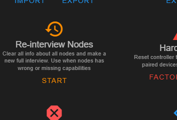

Il s’agit malheureusement d’un problème connu, sur certaines installations le contrôleur perd son statut de coordinateur sans que l’on sache exactement pourquoi malgré de longues investigations. Il n’est pas possible de remettre ce contrôleur dans le bon état via le code du plugin.
Plusieurs sujets y font référence sur le forum, il y a 2 solutions pour rétablir la situation :
  1. La solution non pérenne consiste à réinterviewer les nœuds, un par un via le plugin ou tous les nœuds d’un coup depuis l’interface ZwaveJS-UI. Les modules à piles doivent être réveillés à la suite de cette action pour communiquer avec le contrôleur. Cette action devant être effectuée de nouveau après chaque redémarrage du démon.
  2. La solution pérenne consiste à effectuer un « hard reset » du contrôleur depuis le plugin. La contrepartie étant qu’il faut par la suite exclure et réinclure tous les modules. Après le hard reset et la réinclusion des modules il n’y aura plus ce souci de modules bloqués en « ProtocolInfo ».
Exemple de sujet lié : Soucis ZWAVE-JS après redémarrage - #50 par Aurelien
Il est important de déjà tester sur 1 module la ré-interview pour valider qu’il s’agisse bien de ce problème en particulier.
Si c’est bien le cas il y a la solution intermédiaire d’utiliser PC Controller avec un adaptateur pour la carte Zwave. Le mode opératoire est indiqué dans le sujet mis en lien au-dessus. Vu le nombre de modules sur l’installation s’il s’agit bien de ce problème je pense qu’elle tient la route vs. un hard-reset.

Bonjour Antom,
ne te décourage pas trop vite :
Pour moi sur Smart également, la ré interview globale n’est pas nécessaire dans le cadre d’un redémarrage, tout fonctionne sans action particulière.
Par contre, effectivement dans le cas d’un arrêt ou coupure électrique, il faudra agir au redémarrage.
Autre précision : la ré interview globale n’est pas très compliquée puisque tu peux la lancer en un clic sur l’ensemble de tes équipements dans l’interface Zwave-JS
