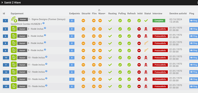

Je possède une Jeedom Smart que je viens de passer à debian 11. Mon plugin OpenZwave ne fonctionnant plus, j’ai décidé d’utiliser Z-Wave JS car je possède quelques modules Qubino afin de gérer mes stores.

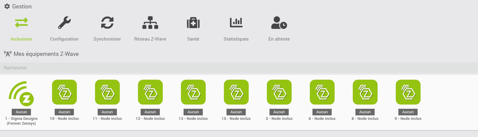

Tout fonctionnait bien sur OpenZwave mais impossible de les faire fonctionner sur Z-Wave JS. Tous les noeuds sont morts et mes tentatives pour modifier cela n’ont pas fonctionné. (Ping, soigner les noeuds…)
Voici ma configuration:
Si vous avez quelques pistes afin de m’aider à refaire fonctionner mes modules pour que mes scénarios puissent fonctionner, je suis preneur :slight_smile:

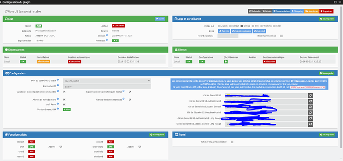

Informations Jeedom
Core : 4.4.18 (master)
DNS Jeedom : oui
Plugin : Z-Wave JS
Version : 2024-09-27 16:13:32 (stable)
Statut Démon : Démarré - (2024-10-02 13:25:20)

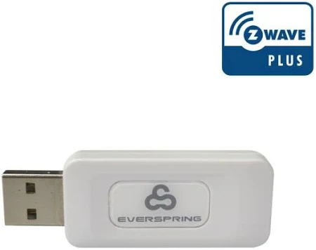

Voilà le nom de l’équipement : Sigma Designs (Former Zensys) QuickStick Combo HUSBZB-1.
Il est usb?
Dans l’affirmative merci de montrer la liste des ports disponibles.
J’espère ne pas dire n’importe quoi mais oui j’ai bien un dongle USB.
Il ressemble à ca :
