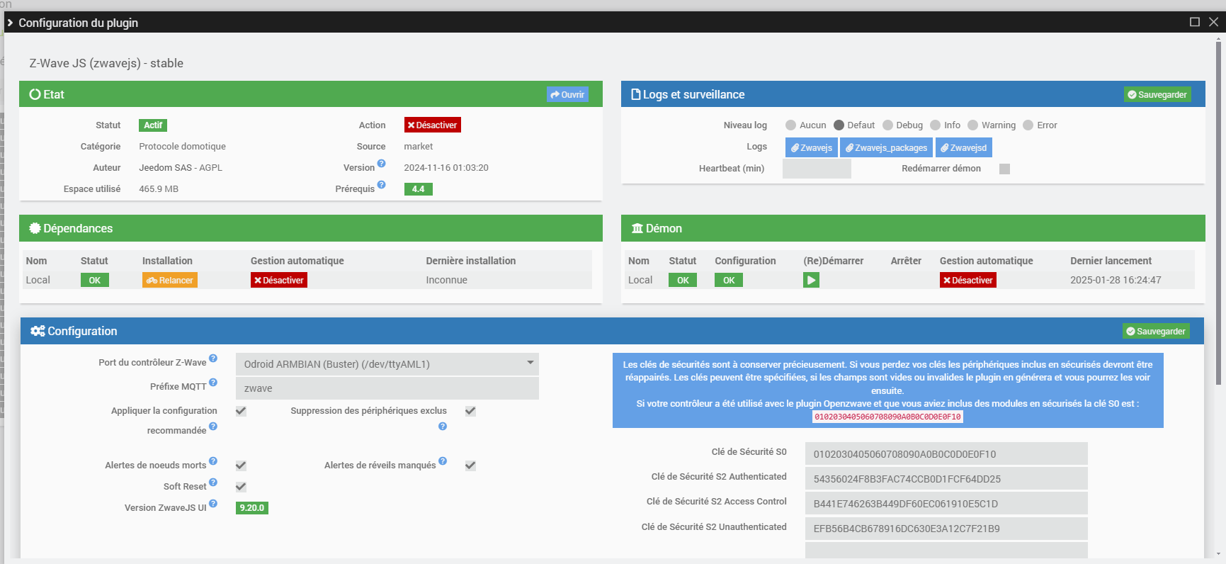

Suite mise à jour de puce sous debian 11 le contrôleur sous ma smart box n’est pas remonté ainsi que les modules fibaro et qubino.
Merci de votre aide
Une petite recherche avant de poster?

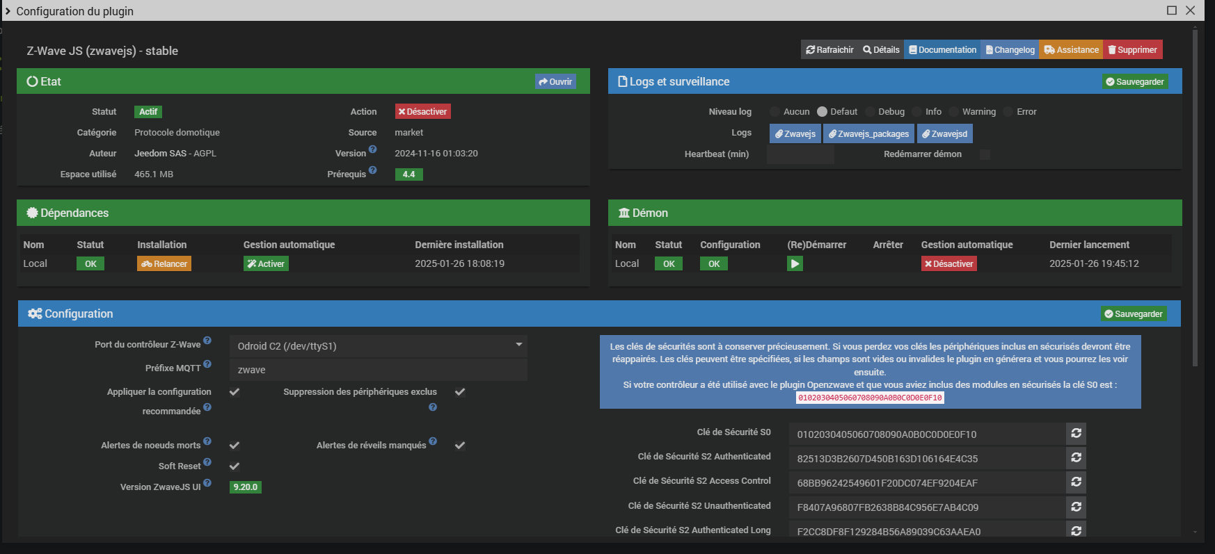

Le port n’est pas bon…
Antoins

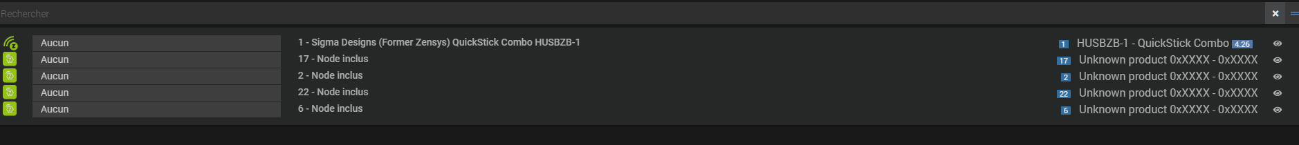

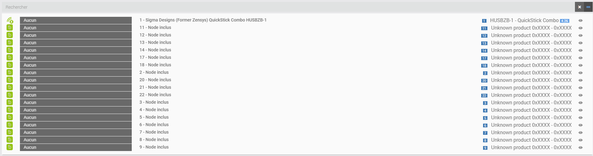

Il y a effectivement un autre nom de contrôleur, je vois une amélioration dans ma recherche. Un contrôleur apparait.
Maintenant il faut identifier les modules !!!
Et il en manque

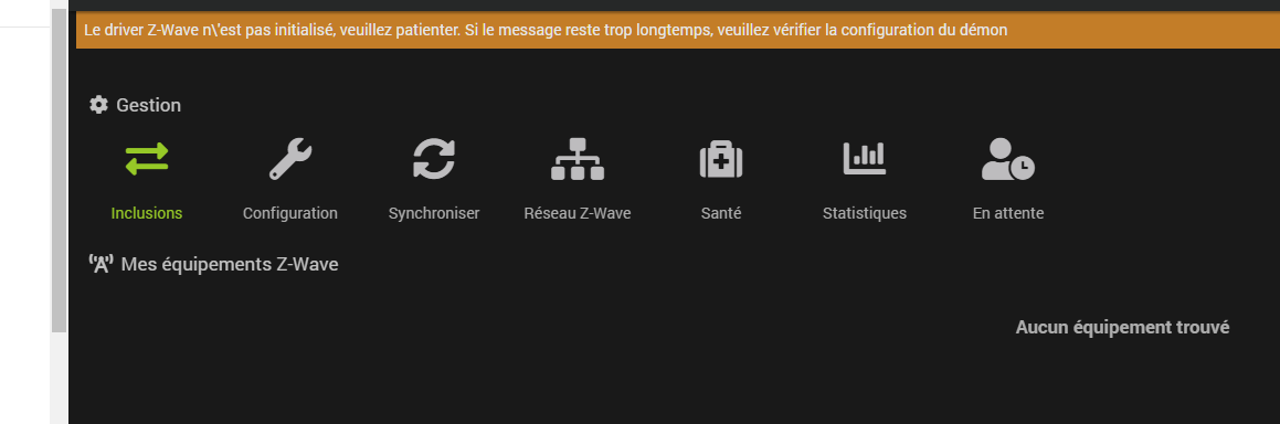

Toujours pas de nouveau cet apres midi !!!
J’ai pu recu les id sous openzwave pour ne pas trop chercher mais rien ne remonte
Dois je attendre ??,

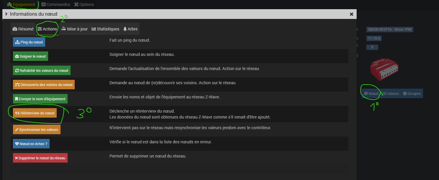

Essayer de lancer un ré-interview de 1 module (onglet action dans le module) et voir si ça change.
Edit : il ne faut pas qu’OZW soit lancé en même temps.
Je vois pas de bouton ré interview

Mes modules sont des fibaro et qubino alimenté en 220

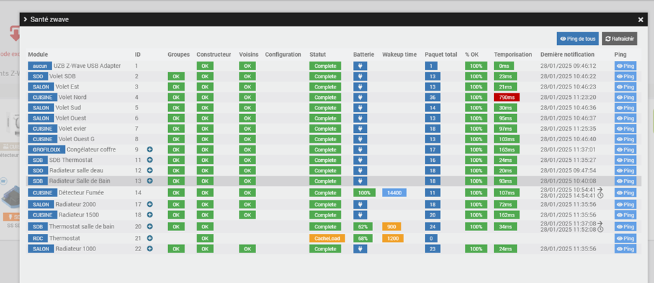

Attendre autant que possible, …
Mais pour moi : après plusieurs jours d’attente, sur 16/27 équipements j’ai du passer par exclure et réinclure, et plusieurs fois pour certains Shelly avant MaJ firmware…
Tu peux également surveiller ton solde de mémoire disponible qui pourrait bien s’effondrer progressivement au fil des jours selon les plugins que tu utilise …
Super merci cela à l’air de fonctionner
