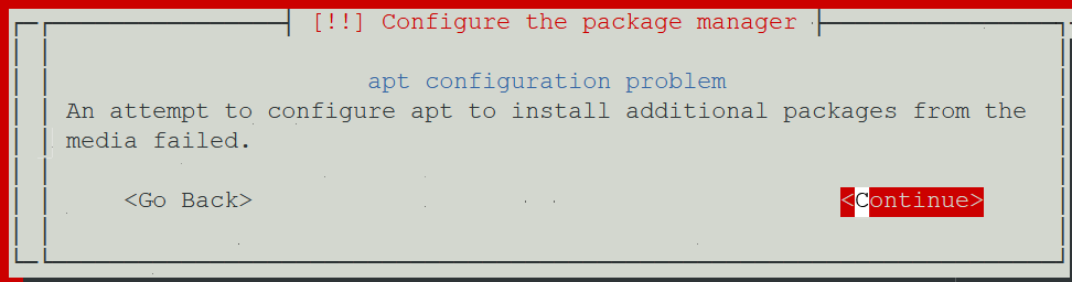

Je voulais migrer en Debian 11, j’ai donc fait une sauvegarde de mon Jeedom puis créé une nouvelle VM sur laquelle j’ai installé Debian 11 et là les problèmes ont commencé, j’ai eu cette alerte que je n’ai pas pu résoudre :

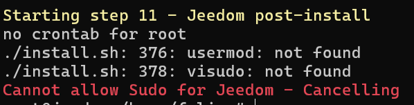

J’ai continué l’installation de Debian jusqu’au bout puis de Jeedom et j’ai eu cette seconde alerte :

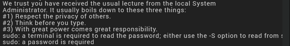

Après le démarrage de Jeedom sur un navigateur dans l’onglet Utilisateurs j’ai ce message :

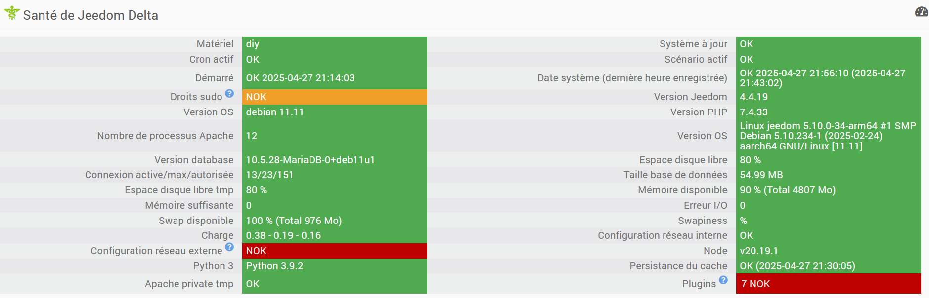

Voilà la page santé …

Bonsoir.
Vous n’avez pas du exécuter l’installation de Jeedom avec les droits : su -
Effectivement j’avais fais su mais pas su -
Merci !!!
