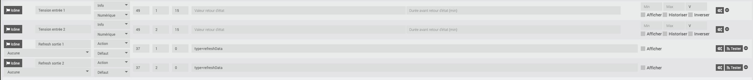

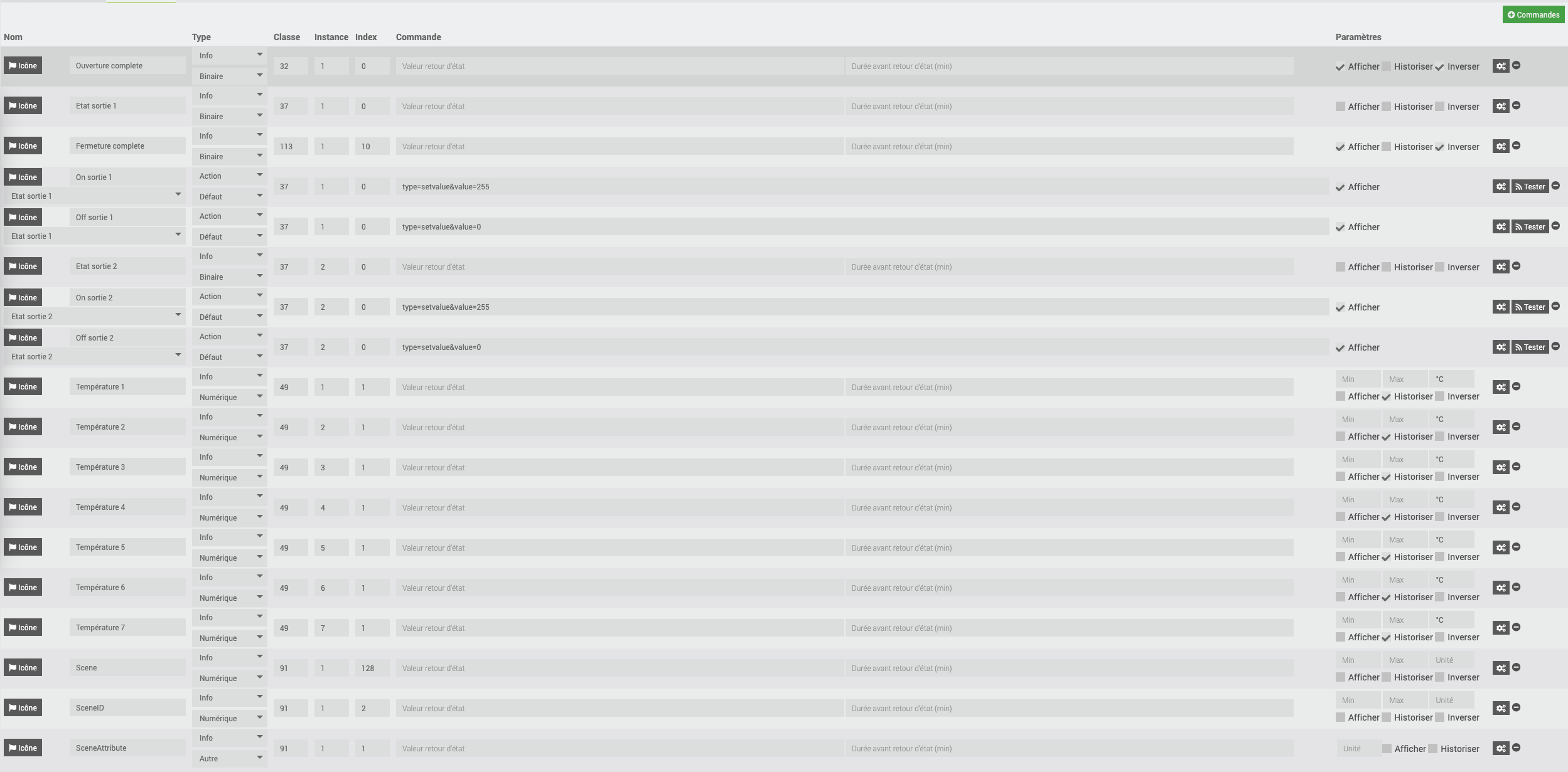

Mes commandes sur openzwave étaient:

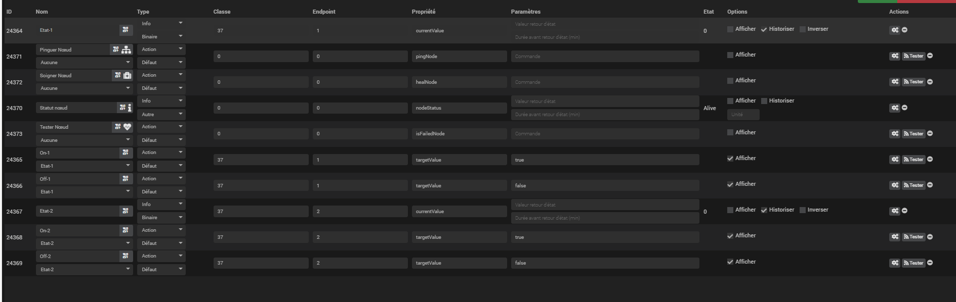

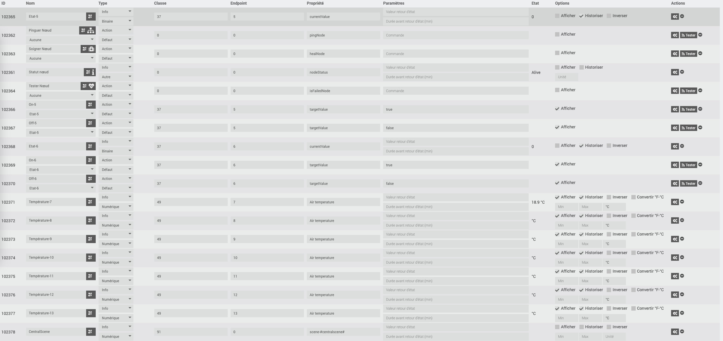

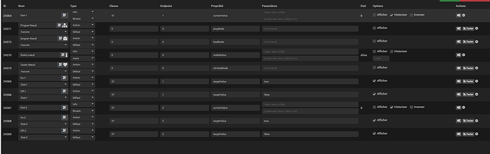

Mes commandes sur zwavejs sont:
J’ai tenté d’utiliser la fonction « Remplacer » pour que toutes les commandes de mon objet soient copiée mais ça ne semble pas avoir fonctionné
Je me souviens bien avoir du créer des commandes à la main (les 1ères dans le screenshot) et j’ai donc tenté de reproduire mais il n’y a pas exactement les même options.
Dans openzwave il y a classe/instance/index et coté zwavejs il y a seulement classe/endpoint

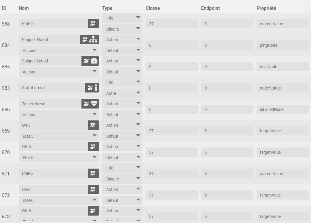

Quel est exactement ton problème ? Car les commandes sont les mêmes seul le nom change.
Par exemple -5 c’est pour le switch 1 et -6 pour le switch 2.
Les sceneId/CentralScene ce n’est pas par contre la même logique. Voir le manuel du module.

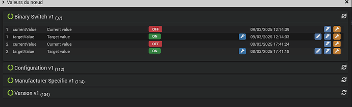

S’il te manque des commandes alors tu peux aller dans Valeurs (bouton bleu) sur la page de ton module et les créer en cliquant sur le bouton Crayon (il y a des infos au survol souris) à droite de la ligne de la commande.

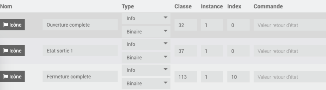

Mon problème ce sont les 1ères commandes « Ouverture complete » et « Fermeture complete »
c’est pour le statut d’ouverture de mon portail.
Je me souviens les avoir créer en croisant des infos de plusieurs post mais du coup c’est pas facile de transposer.
Ok je crois que je vois ce que tu veux dire

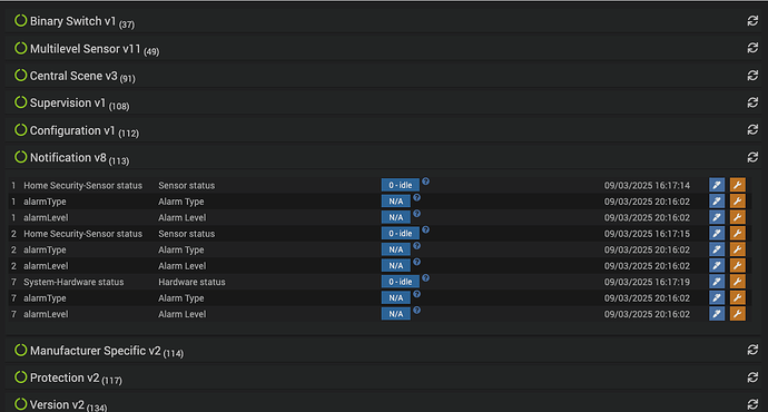

J’ai ça sur zwavejs.
je vois la classe 113 mais pas la 32
J’ai un vague souvenir d’avoir également cherché lorsque je suis passée sur Zwave JS.
Je me suis rendue dans les valeurs car je n’avais pas le retour d’état :
Ca m’a actualisé les commandes ainsi :

Oublie les références de OZW.
Comme indiqué par Lydie13 c’est la classe 37 à priori qui t’intéresse.
ok. Mais aucune des valeurs ne bougent lorsque je commande mon portail. Alors que cela fonctionnait avec openzwave
J’ai tenté de créer la commande 32/1 comme sur mon screenshot mais je n’ai aucune valeur (ce qui parait logique vu que j’ai pas la classe 32 quand je regarde mes valeurs)
Pourquoi 32 ?
Ca n’apparaît nul part même sous OZW …
Tu as regardé le post de @Lydie13 ?
Tout est expliqué. Ce qui ne va pas dans tes commandes est le Endpoint qui devrait être soit 1 soit 2 (selon le canal de ton module).
