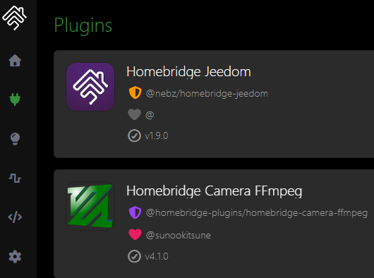

Je penses que c’est probablement du à ceci:
  • Installation de homebridge-camera-ffmpeg v4 d’office si pas de caméra et si vous avez des caméras, proposition de migration (nécessaire pour Homebridge 2).

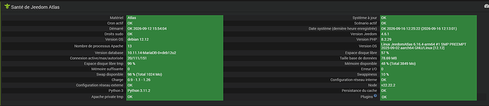

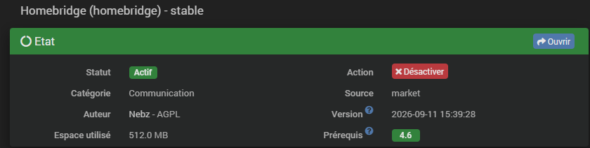

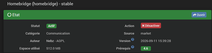

J’ai deux box jeedom (Atlas chez moi et Smart chez mon père), toutes les deux eu le plugin homegridge mise a jour. Pourtant le flux des cameras est ok chez mon pere.
Voici des informations complémentaire
[16/09/2026 12:18:18] [Camera FFmpeg] [CamIP Garage Reolink] Error: FFmpeg process creation failed: spawn /usr/lib/node_modules/ffmpeg-for-homebridge/ffmpeg ENOENT
[16/09/2026 12:18:18] [Camera FFmpeg] [CamIP Exterieur Reolink] Error: FFmpeg process creation failed: spawn /usr/lib/node_modules/ffmpeg-for-homebridge/ffmpeg ENOENT
[16/09/2026 12:18:18] [Camera FFmpeg] [CamIP Ecurie Reolink] Error: FFmpeg process creation failed: spawn /usr/lib/node_modules/ffmpeg-for-homebridge/ffmpeg ENOENT

jeedom@JeedomAtlas:~$ npm list -g --depth=0 | grep ffmpeg
├── @homebridge-plugins/homebridge-camera-ffmpeg@4.1.0
