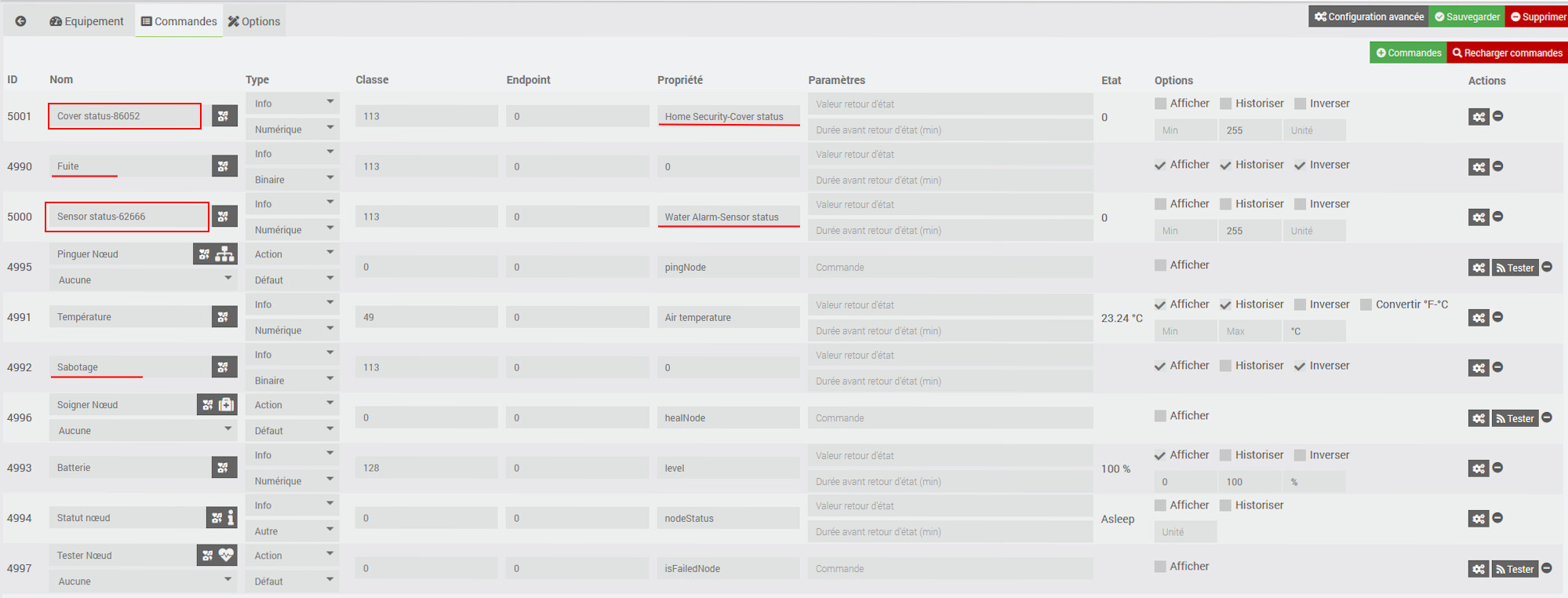

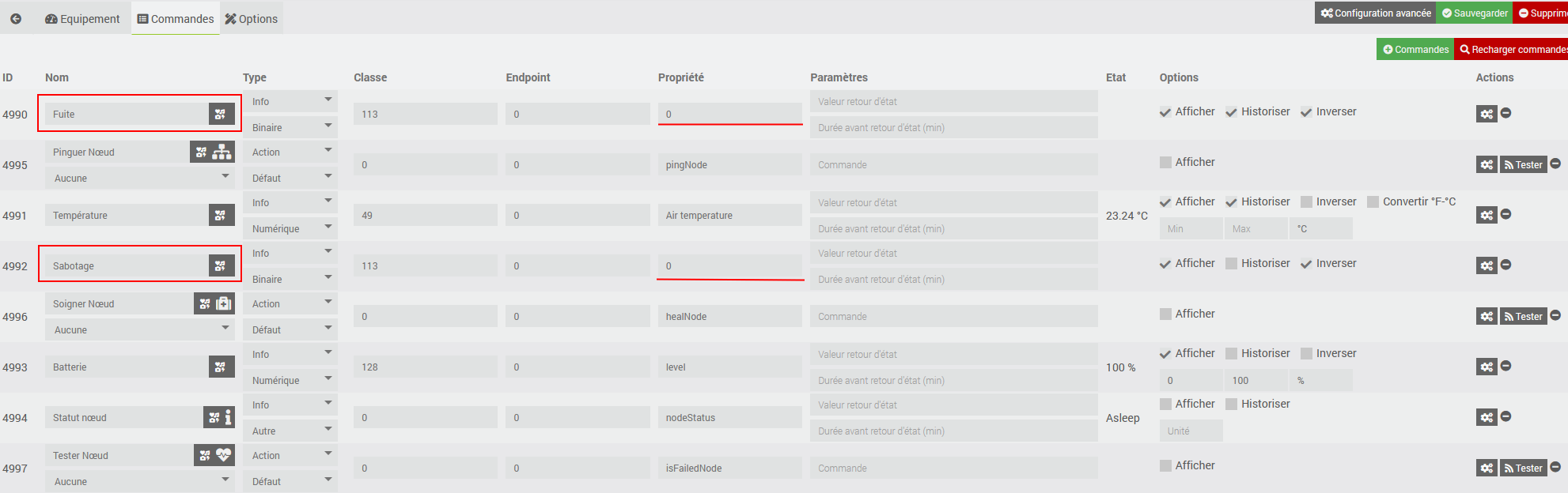

Sur les commandes du module, les commandes de sabotage et fuite sont bien présentes

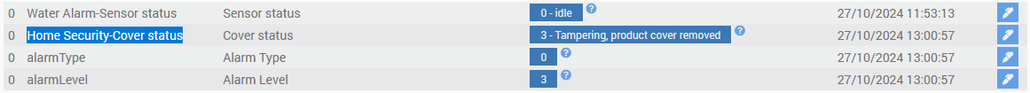

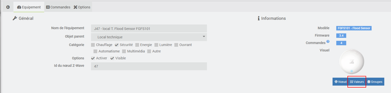

B. Vérification de la bonne réception des informations manquantes.

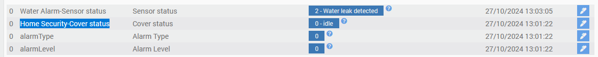

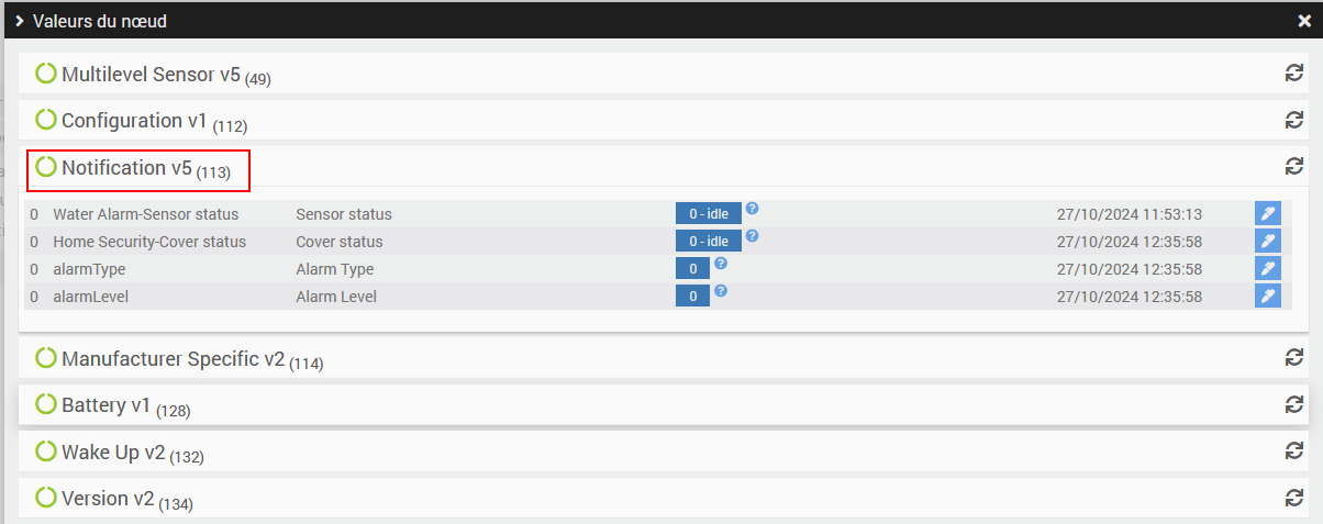

Si j’édite le module et je clique sur Valeurs.
Puis j’ouvre la zone Notification v5. Je peux voir les informations concernant l’inondation (Water Alarm-Sensor status) et le sabotage (Home Security-Cover status).
Si je bouge le module et provoque un sabotage alors on voit bien la ligne Home Security-Cover status se modifie. C’est bien le paramètre de sabotage.
C’est la même chose si je simule l’inondation en essayant de ne pas déclencher le sabotage.

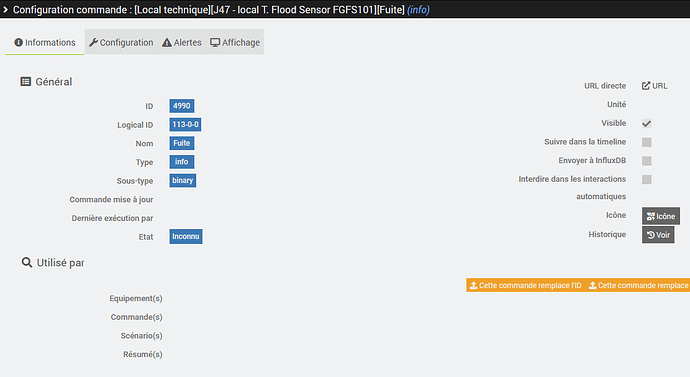

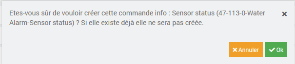

C. Création de nouvelles commandes.
Recréons les nouvelles commandes. Depuis le menu des Valeurs, cliquons sur le stylo des deux commandes
migration OZW ZWJS C2
migration OZW ZWJS C3
D. Regardons les nouvelles commandes.
On voit bien les 2 nouvelles commandes avec leur propriété en adéquation avec les Valeurs du module

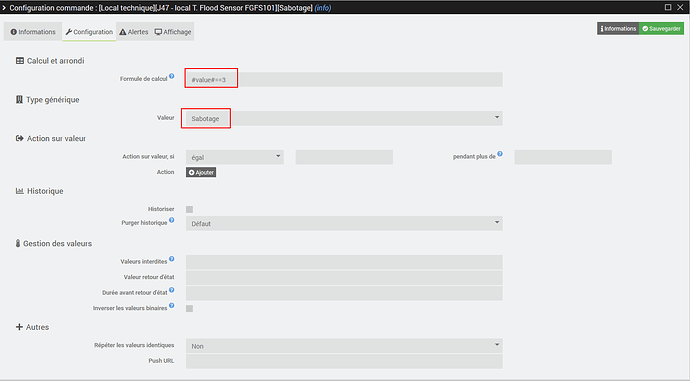

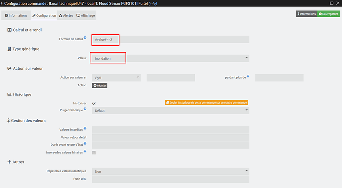

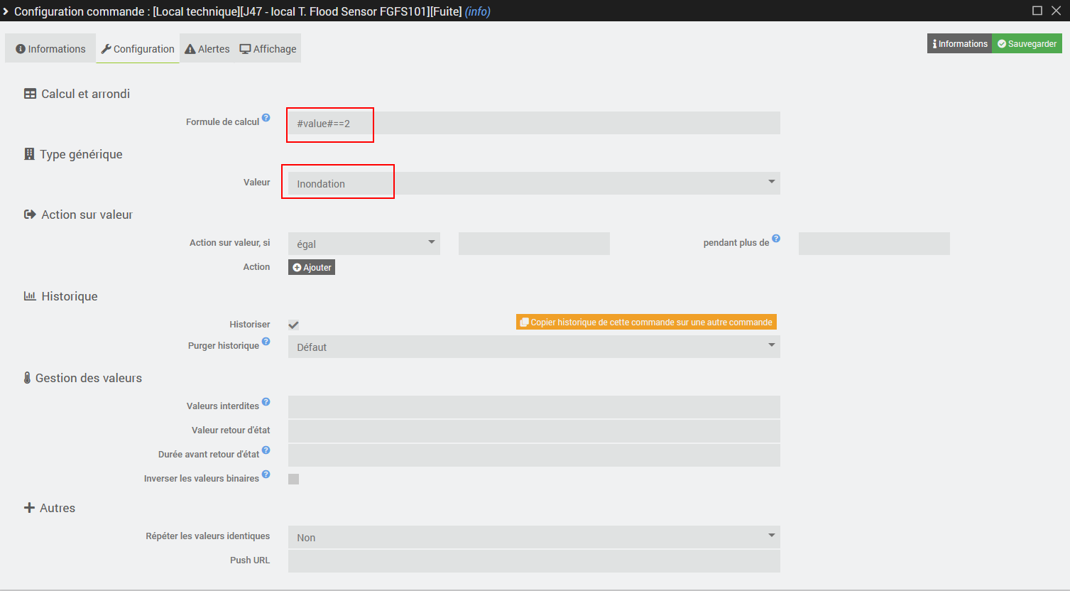

E. Recopions manuellement la configuration de la commande de l’ancienne sur la nouvelle.
Modifier le type de commande comme sur la commande originale
migration OZW ZWJS E1
migration OZW ZWJS E2
Pensez bien à sauvegarder à chaque fois.
Editons la configuration de l’ancienne commande
Et reportons-la sur la nouvelle commande sensor status xxxxx
Les onglets Alertes et Affichage sont selon votre configuration. Reporter de l’un vers l’autre

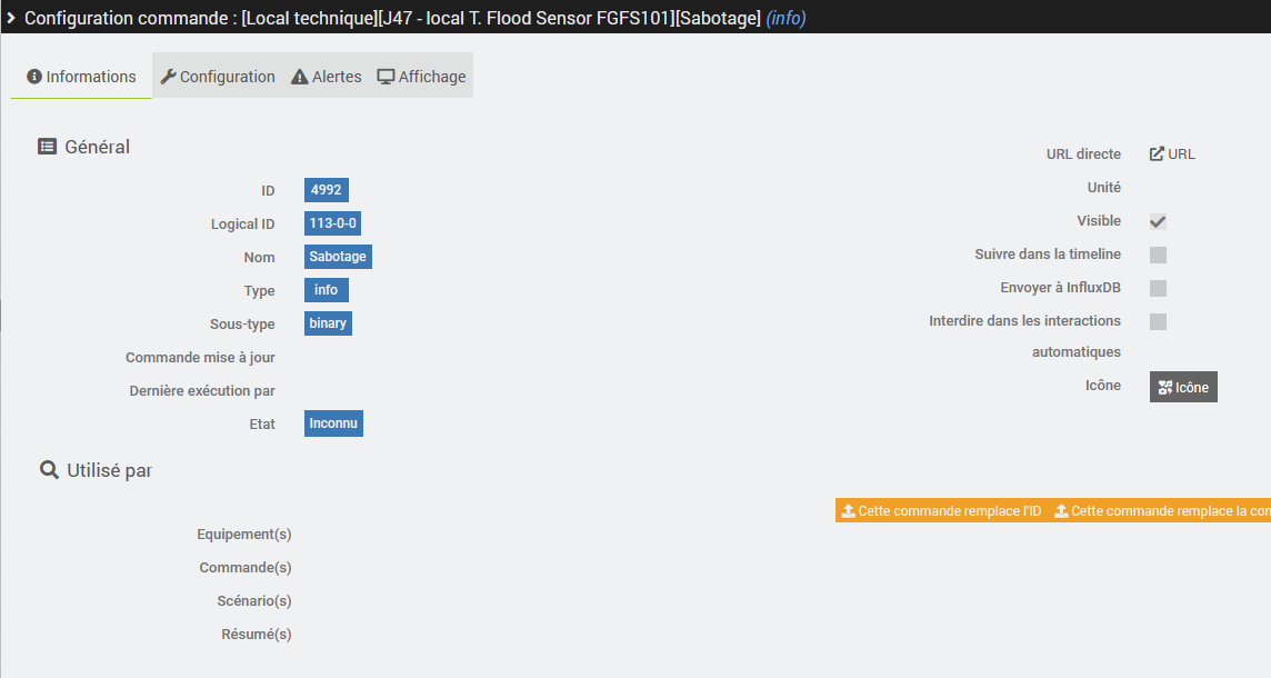

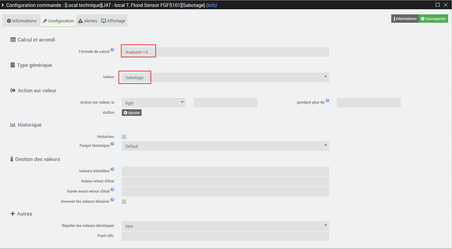

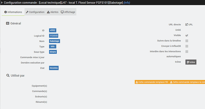

Faite la même chose pour sabotage
migration OZW ZWJS E6
migration OZW ZWJS E7
Et reportons-la sur la nouvelle commande Cover status-xxxxx

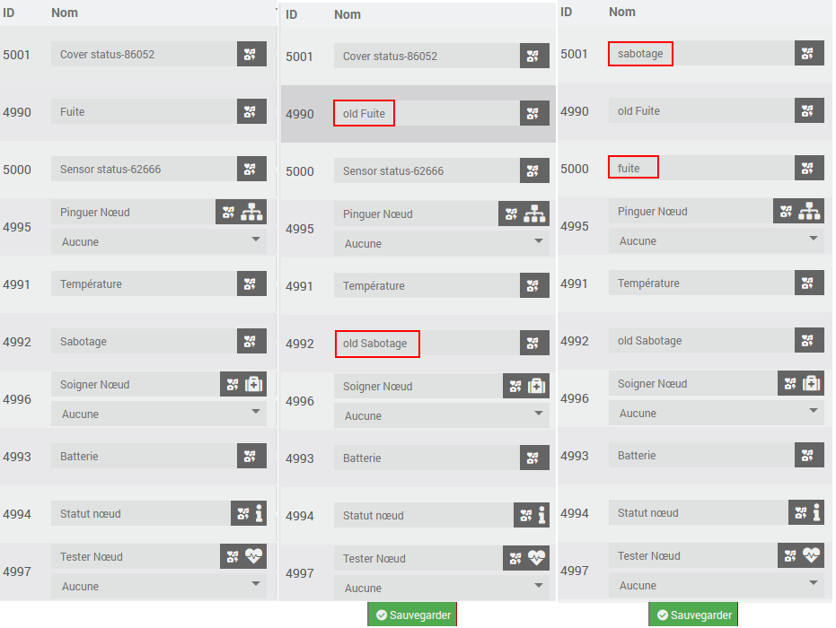

F. Renommer les commandes afin qu’elles soient plus compréhensibles.
Ne pas encore supprimer les anciennes.

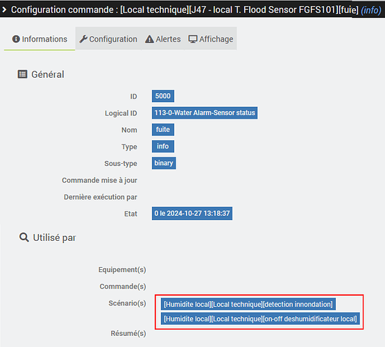

G. Remplacer les commandes dans les scénarios
L’outil remplacer ne fonctionne pas car il ne permet pas de remplacer une commande du même module. Il permet de remplacer des commandes d’un module vers un autre module.
Il faut le faire à la main. Depuis l’onglet information de chaque commande quand vous les éditez, repérez les scénarios et faite les modifications nécessaire.

D’ailleurs je ne comprends toujours pas les values = à 2 ou 3 dans le calcul…
Mais j’ai suivi ta procédure pas à pas et ma détection de fuite refonctionne
Heureusement qu’il y a des gens comme toi qui partagent sur le forum. :handshake: :pray:
Comme c’est une commande binaire, cela veut dire que c’est si la valeur « réelle » du capteur est égale (ce qui s’écrit == en php) à 2 alors le binaire passe à 1 (= vrai).
