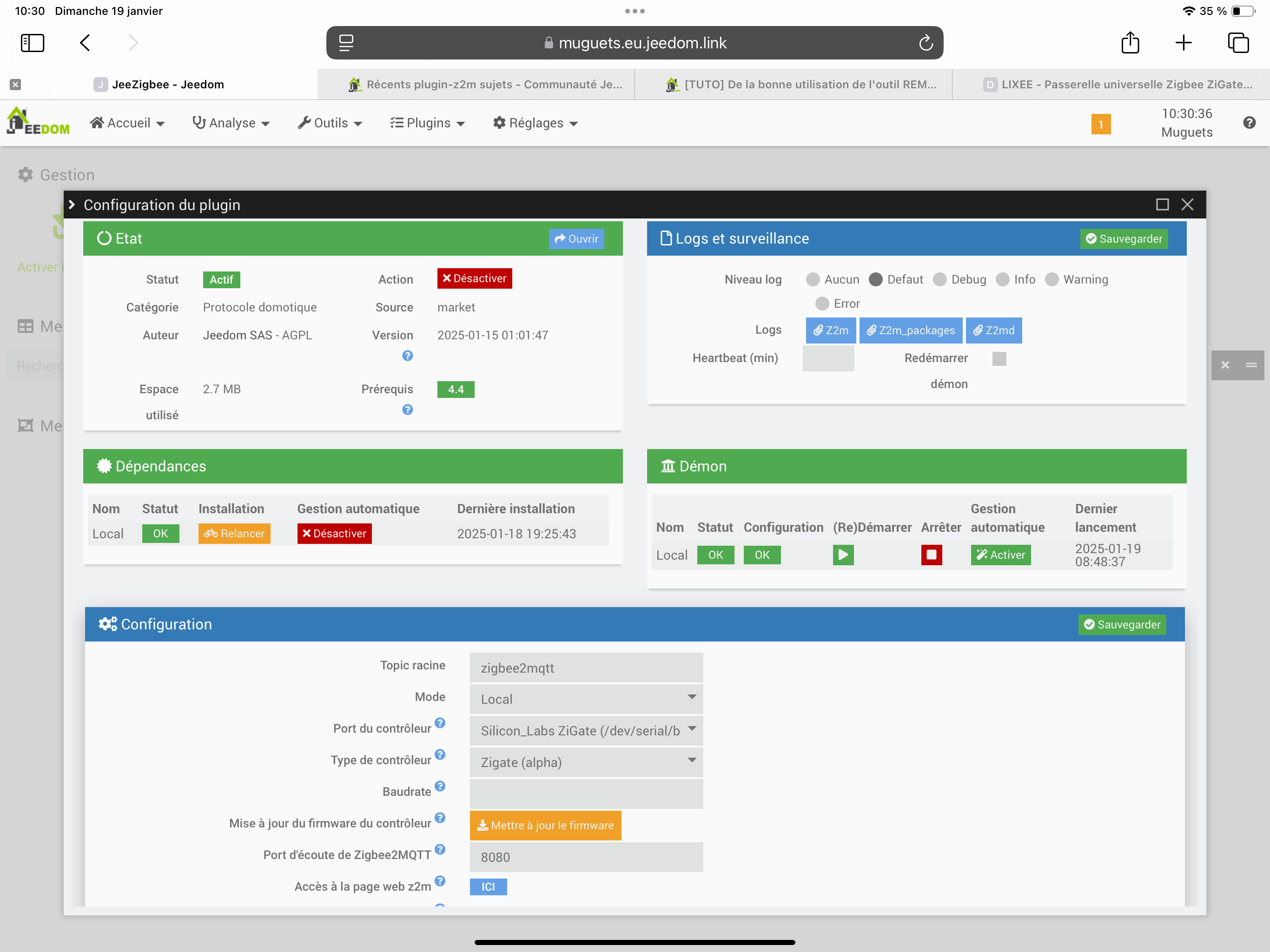

Je viens l’installer mais j’ai cette erreur dans les logs :
[2025-01-19 08:48:46] e[31merrore[39m: zh:zigate:driver: sendCommand error [object Object]
[2025-01-19 08:48:46] e[31merrore[39m: zh:zigate: Error: sendCommand error: [object Object]
at /var/www/html/plugins/z2m/resources/zigbee2mqtt/node_modules/zigbee-herdsman/src/adapter/zigate/driver/zigate.ts:170:45
at Queue.execute (/var/www/html/plugins/z2m/resources/zigbee2mqtt/node_modules/zigbee-herdsman/src/utils/queue.ts:36:20)
at ZiGate.sendCommand (/var/www/html/plugins/z2m/resources/zigbee2mqtt/node_modules/zigbee-herdsman/src/adapter/zigate/driver/zigate.ts:117:16)
at ZiGateAdapter.initNetwork (/var/www/html/plugins/z2m/resources/zigbee2mqtt/node_modules/zigbee-herdsman/src/adapter/zigate/adapter/zigateAdapter.ts:499:13)
at ZiGateAdapter.start (/var/www/html/plugins/z2m/resources/zigbee2mqtt/node_modules/zigbee-herdsman/src/adapter/zigate/adapter/zigateAdapter.ts:85:13)
at Controller.start (/var/www/html/plugins/z2m/resources/zigbee2mqtt/node_modules/zigbee-herdsman/src/controller/controller.ts:137:29)
at Zigbee.start (/var/www/html/plugins/z2m/resources/zigbee2mqtt/lib/zigbee.ts:69:27)
at Controller.start (/var/www/html/plugins/z2m/resources/zigbee2mqtt/lib/controller.ts:161:27)
at start (/var/www/html/plugins/z2m/resources/zigbee2mqtt/index.js:154:5)
[2025-01-19 08:48:46] e[e[39m: zh:zigate: source endpoint 242, not supported
Le demon est lancé et stable. Est-ce une erreur grave ?

J’ai tout inclus dans le nouveau plugin, ensuite j’ai utilisé « remplacer » pour certains devices et d’autres à la main pour faire du ménage.
Puis suppression de l’ancien plugin.
