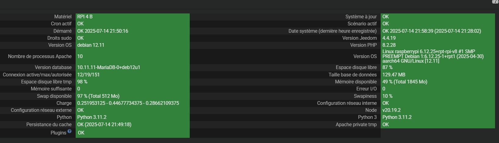

J’ai récemment migré de Debian 10 vers 12 et profité pour passer sur support SSD
voici ma page santé

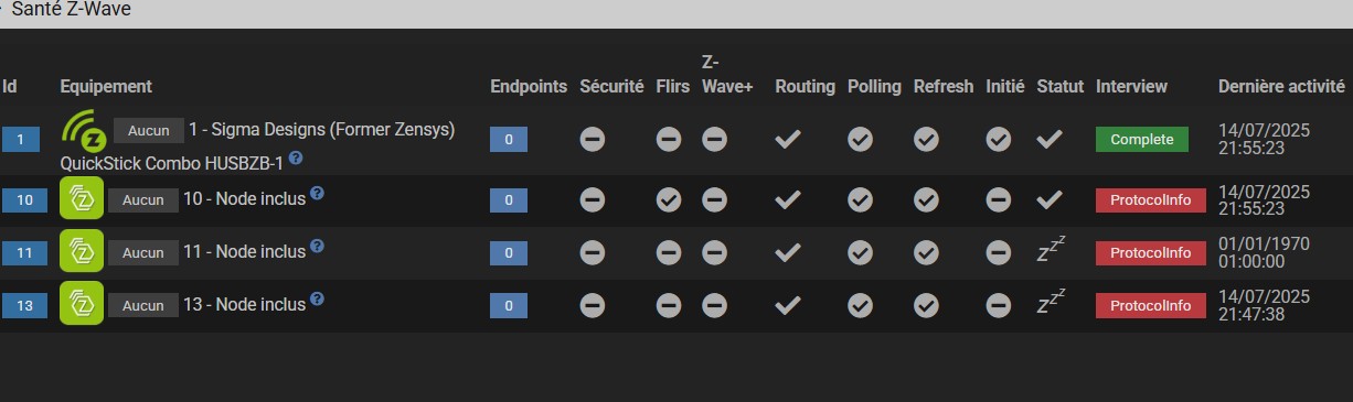

Je suis les étapes de la migration et là des éléments remontent tout de suite mais en Node inclus
Depuis 2 jours pas d’évolution
Ma clé est une Everspring EVR_SA413-1
Je sais par correspondance avec l’ancien plugin que le noeud 10 est la sirène et le 13 ma télécommande. Mais alors le 11, aucune idée.

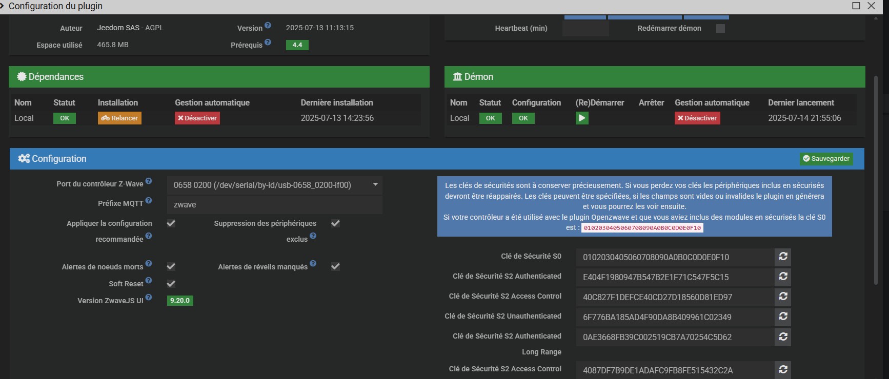

Il faudrait les logs. Mqtt2 est bien abonné à zwavejs? La clé de sécurité a bien été reprise de openzwave ?
Bonjour @Tonio16
Merci pour ton retour.
Dans MQTT Manager j’ai bien ZwaveJS d’indiqué dans les plugins abonnés
Pour les logs de ZwaveJS oups j’avais oublié de les mettre. voici
zwavejs.log (14,6 Ko)
