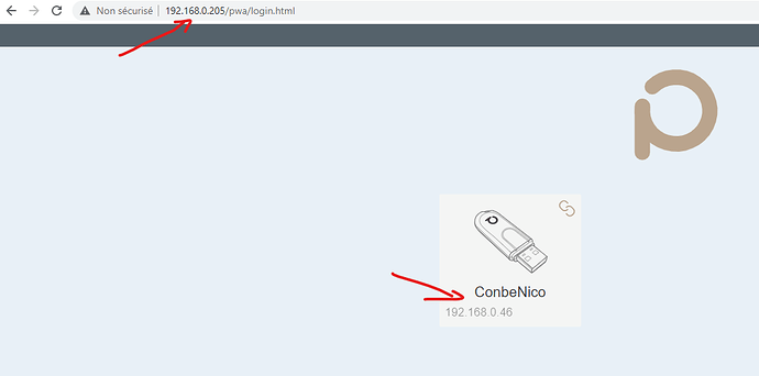

Par contre quand je veux me connecter à l’app Phoscon meme en me connectant sur la nouvelle machine l’application ca reste connecté sur l’ancienne.
Je ne vois pas bien comment corriger ca, une idée ?

C’est assez étrange quand je chage la page je vois bien 205 s’affiché mais remplacé directement par 46.
Comme s’il y avait quelque chose dans le cache quelque part

Merci c’est bien mon ancienne adresse qui est référencée (46).
Je change cela comment ?

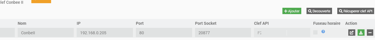

Le plugin est bien configuré pour pointer vers la nouvelle machine
