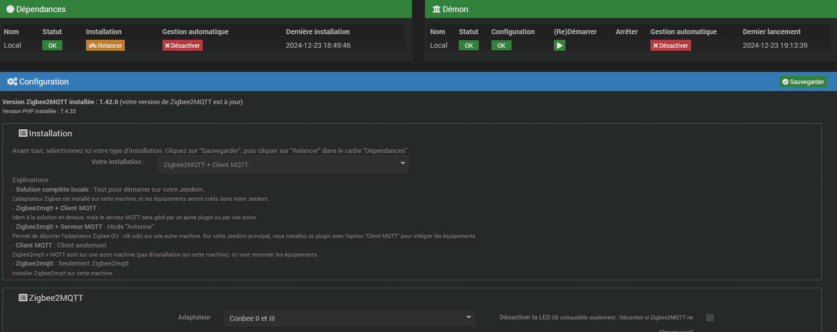

J’ai ZigbeeLinker d’installé, MQTT (par Lunarok), MQTT Manager et bien sûr ZWaveJS.
Tous est démarré, semble "fonctionnel’

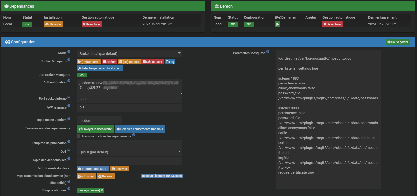

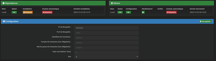

MQTT :
MQTT Manager:
ZWaveJS:
ZigbeeLinker:

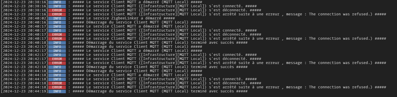

MQTT : la connexion est refusée.

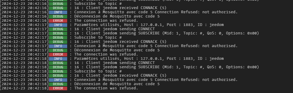

Dans MQTT, j’ai ca:
Toutes les secondes, « connexion refused ».

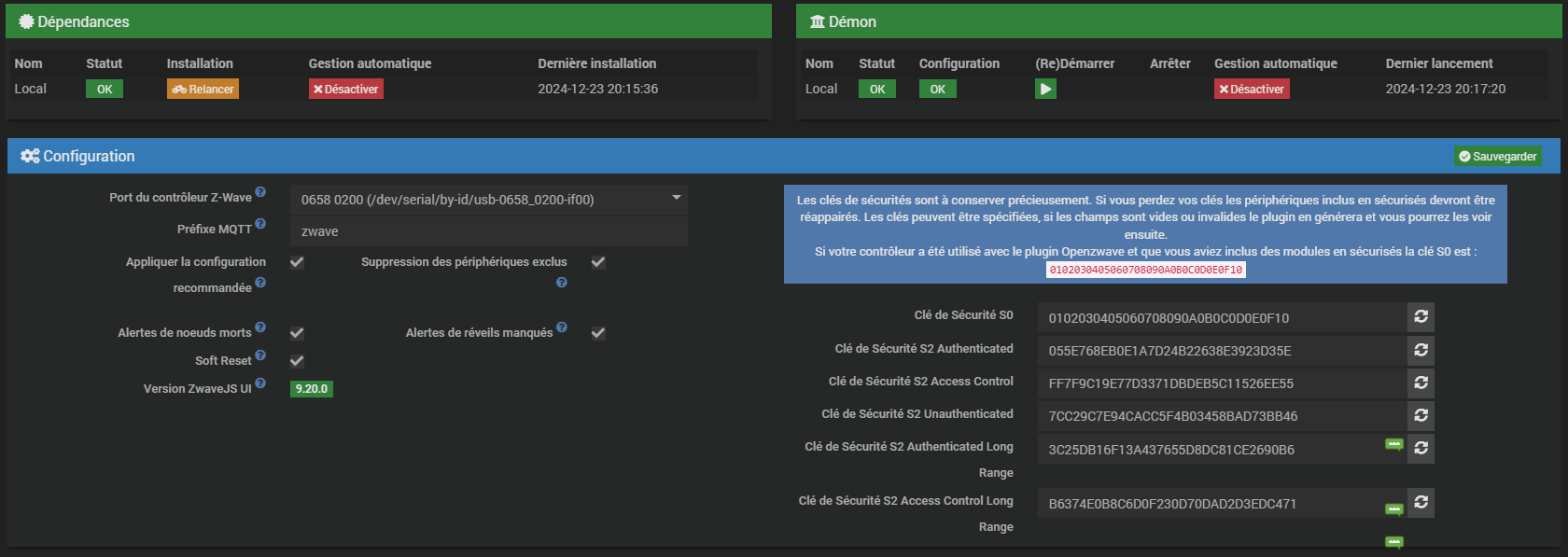

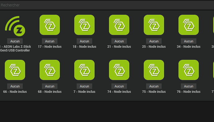

Et dans Zwavez JS, j’ai tous mes équipements:

mqtt manager

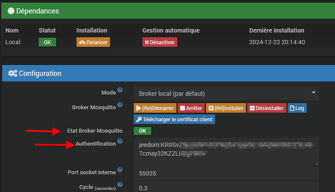

Ayant MQTT Manager je ne vois pas l’utilité d’avoir MQTT mais bon
Comme Mosquitto est géré par MQTT Manager, il faut peut être renseigner le login password dans MQTT de lunarok afin qu’il puisse se connecter au broker
