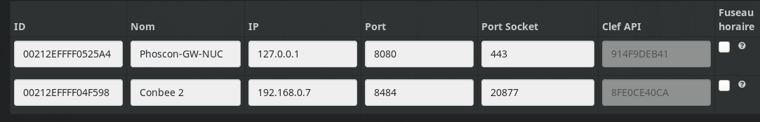

Bref, dans la configuration du plugin jeedom deconz, j’ai donc ajouté ma nouvelle clé et voici ma configuration finale :
127.0.0.1 est donc bien mon NUC avec la nouvelle clé conbee 2 et le 192.168.0.7 est l’adresse de mon jeedom sur raspberry.

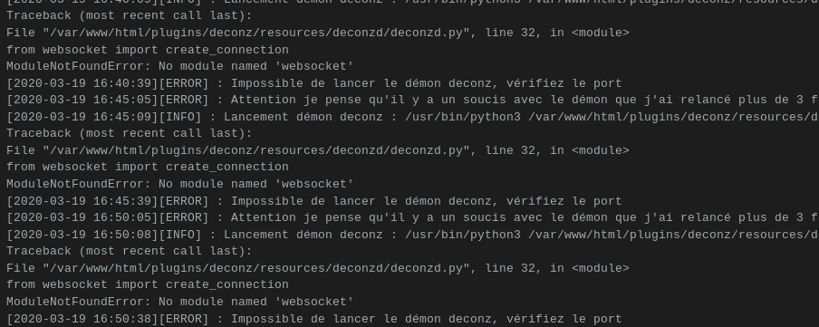

Comme expliqué plus haut, le démon reste HS.

Ton instal python n’est pas compléte.
Il te manque la fonction websocket.

Merci pour l’info. Je vais voir ce que je peux faire.
Un simple update et upgrade a résolu le problème.

J’accède désormais à la clé Conbee de mon NUC sur le port 8484, comme celle de mon raspberry. La clé API est maintenant différente. Le port socket aussi.
Voici la nouvelle configuration :
Je vais quelques inclusions de capteurs pour voir si je peux correctement les inclure. Pour l’instant, un clic sur « Réseau Deconz » ne génère aucune erreur. Tout semble donc OK avec cette nouvelle configuration.

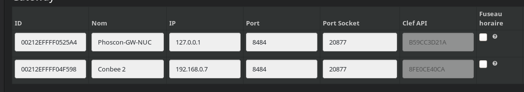

Voici la configuration finale :
https://community.jeedom.com/uploads/default/original/3X/8/0/8081f41c058891e2fd6ec9f15986a55bfe34c396.png
J’ai donc en effet 2 passerelles. Jeedom tourne encore sur mon raspberry (192.168.0.7). Il tourne aussi sur mon nouveau NUC. Le plus surprenant vient du fait que si je coupe de plugin Deconz sur le raspberry, le NUC ne peut plus accéder à la passerelle du raspberry.
Alors, il y a certainement quelque chose qui m’échappe dans le mode de fonctionnement des passerelles Conbee, mais j’avoue ne pas trop comprendre pourquoi je suis obligé de procéder de la sorte.
Quant au comportement étrange, c’était de ma faute. J’avais omis de désactiver certains scénarios de mon jeedom sur mon raspberry. Le raspberry et le NUC etant démarrés, les ordres qui étaient donnés par chacun d’eux étaient en conflit. Bref, je pense que ce problème est totalement résolu.
J’ai 2 passerelles car, tout confondu, entre capteurs Xiaomi, ampoules Philips Hue, Osram, Ikea, je dois avoir une cinquantaine d’objets Zigbee. J’avais cru lire que la limite technique était de 32 modules et qu’il était impossible d’installer 2 passerelles sur la même machine. J’espère ne pas m’être fournoyé sur ce point non plus et le choix que j’ai fait de migrer ma config principale Jeedom sur mon NUC et garder mon raspberry pour y gérer ma seconde clé Conbee …

J’avais pas compris que tu avais aussi 2 instances de jeedom qui tournaient.
Pour deconz Il faut avoir une instance de deconz sur la machine ou est branché la clé, et ca suffit pour le plugin jeedom.
Sinon en théorie la conbee peut supporter 200 appareils, si tu as un maillage évidement. Et tu auras un maillage plus robuste avec 1 gros réseau que 2 petits.

Tu peux installer 2 passerelles sur la même machine, mais elles doivent etre sur 2 réseaux différents (et vive les perturbations).
Le zigbee n’utilise qu’un seul coordinateur par reseau.
