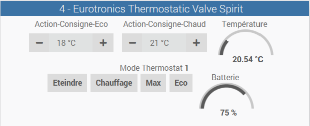

J’essaie de migrer vers zwavejs mes têtes thermostatiques Eurotronics Spirit.
Je rencontre deux problèmes :

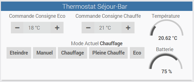

Avec openzwave l’affichage du mode actuel était explicite dans l’exemple ci-dessous c’était « Chauffage »

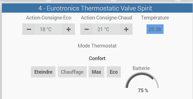

avec zvawejs je n’obtiens qu’un numéro (1) ce qui n’est pas du tout explicite
je ne trouve pas comment faire pour rétablir l’affichage explicite du mode …

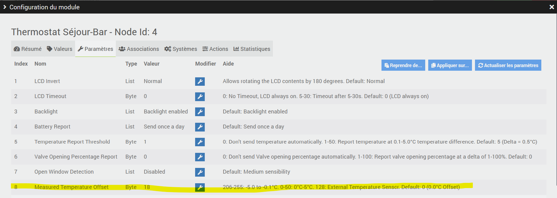

D’autre part avec openzwave dans la configuration du module il y avait le paramètre 8 Measured Temperature offset qui permettait de corriger la valeur mesurée, voire de recevoir la mesure de la température d’une sonde externe, je ne retrouve plus cet paramètre dans zwavejs

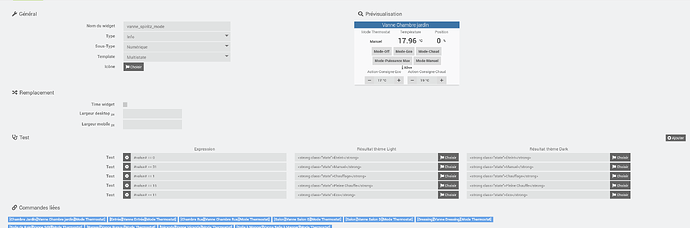

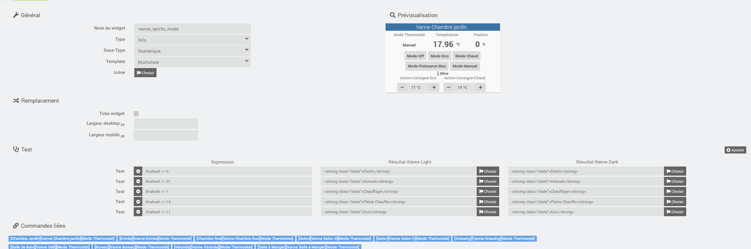

Il faut que tu crées un widget de type info:

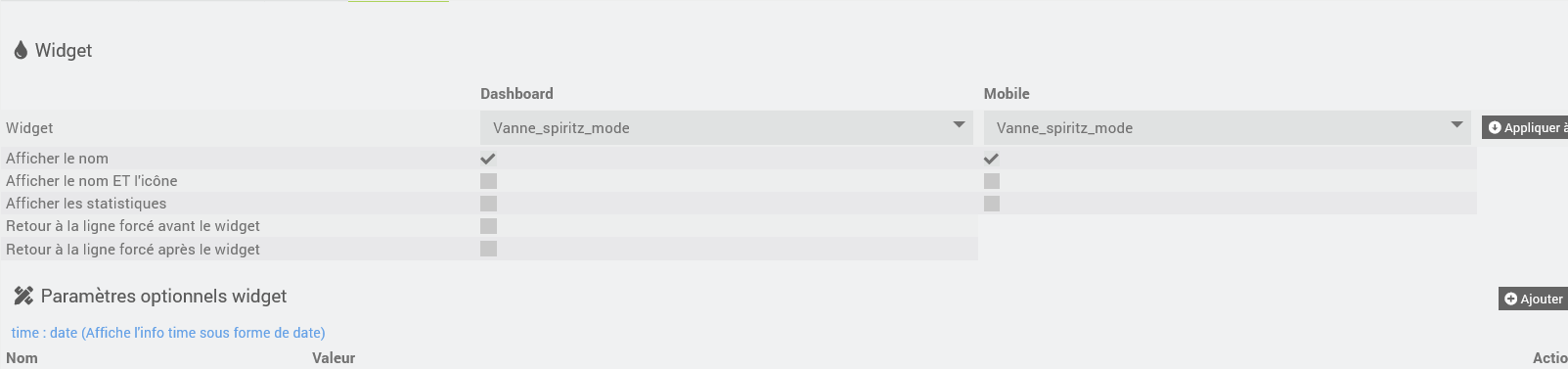

Puis dans la commande mode Thermostat tu appliques le widget :
Pour l’offset, tu peux le régler depuis Zwave JS UI

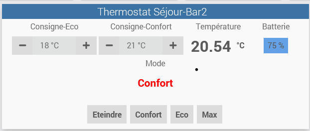

Et même rajouter de la couleur
<span style = "color:red; font-size: 20px;">En Charge</span>
Merci tu m’as bien aidé :smiley:
Encore une question : j’aimerais pouvoir mettre sur la même ligne « Mode thermostat » et « Confort » dans mon exemple ci-dessous, ceci afin de gagner de la place en hauteur …
Une idée ?
Peut-être sans se casser trop la tête en enlevant le mot thermostat ? Juste Mode
Non ça ne change rien, il n’y a que ça sur les 2 lignes du coup je voudrais tout afficher sur la même ligne comme c’était le cas avec Open zwave

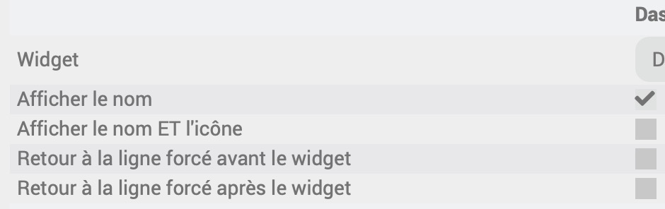

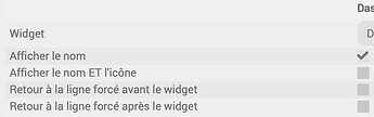

Autre contournement, tu décoches Afficher le nom et tu modifies le widget en rajoutant Mode
Tu veux dire décocher l’affichage du « Mode thermostat » dans les commandes ?
Mais dans ce cas rien ne s’affiche et donc pas non plus le contenu du widget
Dans l’onglet Affichage
Là si tu décoche Afficher le nom, ça affiche quand même la valeur et si ta valeur c’est
1 modifié par ton widget en Mode Thermostat Confort tu devrais avoir ce que tu veux comme visuel.
Ca reste du bricolage ou sinon il faut passer en disposition Tableau
