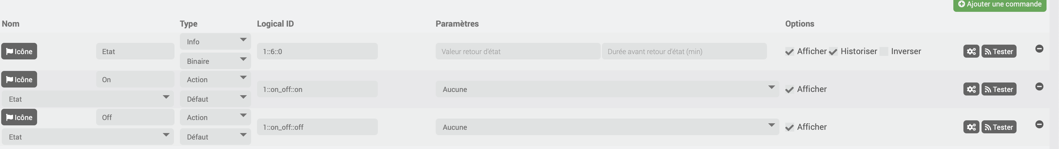

Du coup, voici ma conf (remonté automatiquement lors de l’appairage) :
Je trouve très étrange que cela ne soit pas pris en compte de « base », y aurait-il un soucis dans mes commandes ?
Sinon, moyen de faire une « douille » avec un scénario ou alors forcer l’état suite à une commande ?

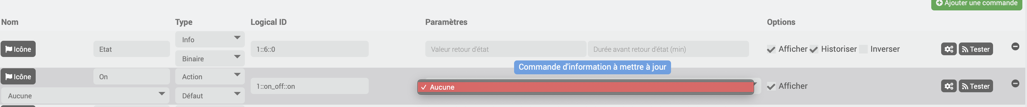

N’est-il pas possible de modifier un état des suites d’une commande directement dans Zigbee ?
Pourquoi la sélection reste vide ?
