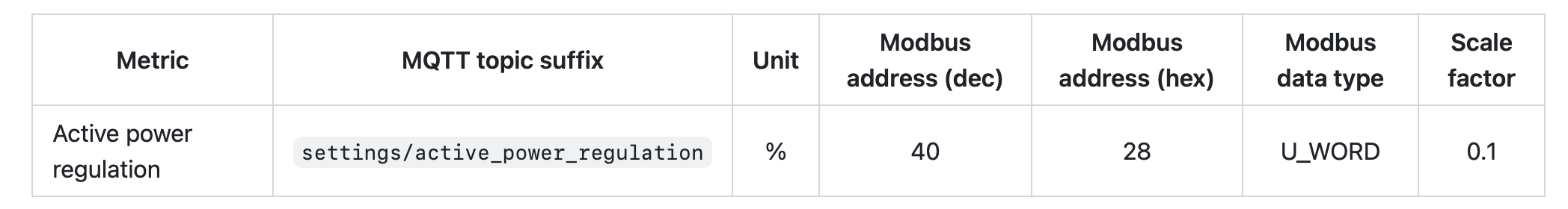

Pour toi tu peux grandement simplifier si tu ne veux commander que ce registre
un bloc code dans un scénario à adapter à ta config (si $modbus = 16 renvoie une erreur alors tester avec 6 et adapter la commande à envoyer). Attention, le valeur que tu dois envoyer sera divisée par 10. Donc pour 40% envoie 400

Excellent , ça fonctionne , la valeur a envoyer est bien 50 (pour 50%).
Merci …
50 pas 500?
Oui , par exemple 10 pour avec 10% de la puissance totale, je pense qu’il y a une erreur dans le scale factor car dans le fichier de conf du plugin il est bien à 1 (pour la lecture du paramètre )

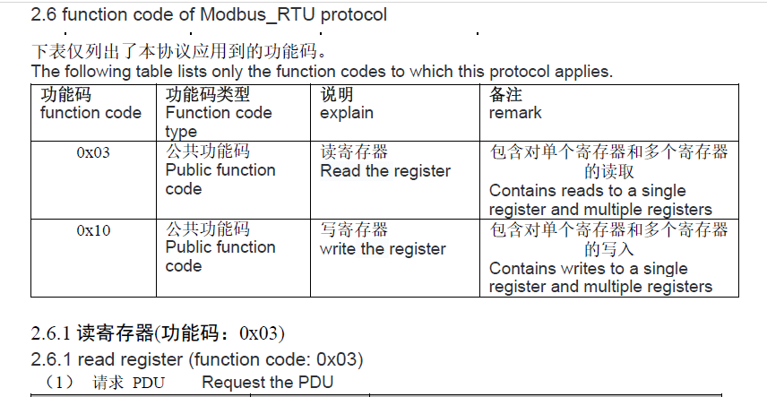

J’ai pu récupérer la doc modbus mais j’avoue que je ne suis pas super confortable avec tout ça.
Je voudrais dans un premier temps lire les données.
J’ai vu que le code est 0x03 pour la lecture mais pas de distinction entre lecture d’un registre simple ou multiple.

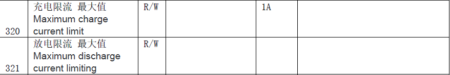

ci-dessous les registres que j’aimerais lire : j’ai fait un test sur le 320 (pas sur que ce soit en Hexa)

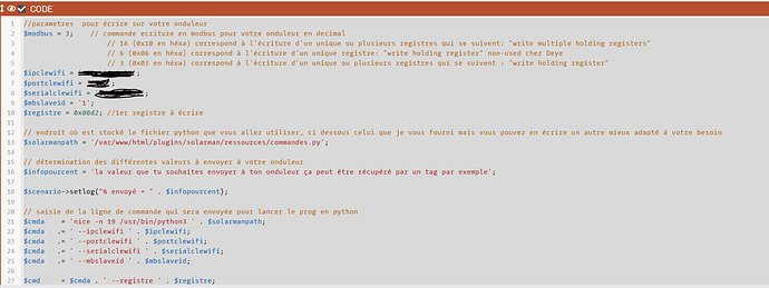

ci-dessous la modif à apporter au script que j’ai effectuée :
//parametres pour écrire sur votre onduleur
$modbus = 3; // commande ecriture en modbus pour votre onduleur en decimal
// 16 (0x10 en héxa) correspond à l’écriture d’un unique ou plusieurs registres qui se suivent: « write multiple holding registers »
// 6 (0x06 en héxa) correspond à l’écriture d’un unique registre: « write holding register » non-used chez Deye
// 3 (0x03 en héxa) correspond à l’écriture d’un unique ou plusieurs registres qui se suivent : « write holding register »
$ipclewifi = ‹ x.x.x.x ›;
$portclewifi = ‹ yyyy ›;
$serialclewifi = ‹ 123456 ›;
$mbslaveid = ‹ 1 ›;
$registre = 0x00140; //1er registre à lire pour moi (le 320 de la doc)
d’avance merci pour votre aide.
ah oui voici ce que dit la doc pour la lecture :

Tu peux reposter le script que tu as modifié mais entre les balises « texte préformaté » sinon c’est illisible
bonjour,
En fait j’ai repris le script proposé et j’ai modifié le code modbus.
voici le log que je reçois ensuite :

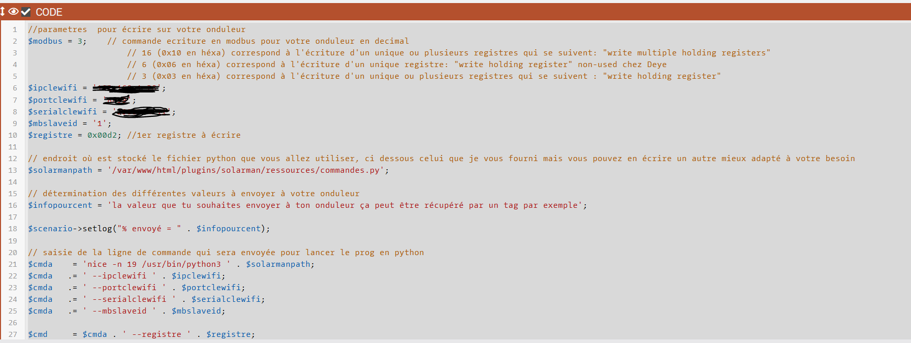

La saisie du registre en hexa apparait en décimal dans les logs. Ca correspond bien.
La requête est bien reçu par l’onduleur.
Voila.

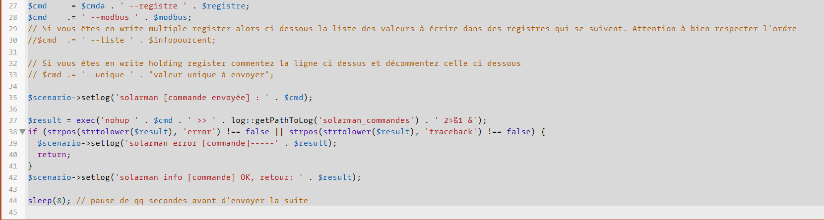

Mais en ligne 16 c’est une vraie valeur que tu dois lui mettre et ne pas laisser ce que j’avais écrit
En ligne 30 tu dois « decommenter » cette ligne => enlever les 2 / en bout de ligne
merci.
Mais comme je voulais essayer la lecture d’un registre, c’est pour ça que je n’ai rien mis. Dans ton exemple, c’était bien pour envoyer une valeur ?
Je vais essayer en mode écriture pour voir.
Merci beaucoup
Excuse moi mais je ne comprends rien à ce que tu veux. Tu veux lire ou écrire ? Pour lire et comme je te l’ai déjà écrit tu n’as pas à passer par le script, le plugin gère ça. Si tu veux écrire alors là oui le script peut te servir. Mais il ne faut pas tout mélanger, ne pas vouloir lire avec un script qui est prévu pour écrire, les commandes modbus ne sont pas les mêmes et il n’est pas prévu pour interpréter le retour de l’onduleur
