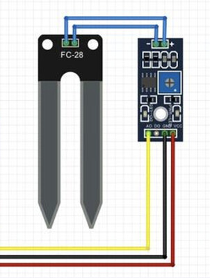

Toutes ces sondes avec la petite carte fonctionnent de la même manière ? (à savoir on relie les 3 câbles au module fibaro et selon l’humidité elles envoient un courant de 0 à x volts ?)
A tiens d’ailleurs c’est plutôt 4 câbles (+ - D0 A0).
D0 et A0…y’en a un qui va au IN du smart implant mais lequel ? Et l’autre il va où ?

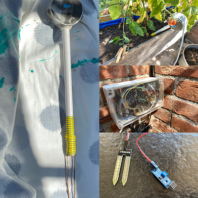

J’ai tout simplement remplacé la « fourche » par deux cables cuivre assez gros
Tu alimentes le module en 3,2 à 5 volts en fonction de ce que tu as (à voir sir tu peux chopper du jus sur le smart)
Tu relis les 3 masses module + smart + ton alim du module
La sortie 0 à 5v du module est reliée à l’entrée du smart
Une fois tout branché, tu fais une lecture à sec, une lecture dans un verre d’eau
Si ça marche tu l’installes dans ta plante et tu mesures après avoir arroser, quand c’est à moitié sec et quand il est grand temps d’arroser
Du coup tu as 3 valeurs que tu peux interpréter dans ton scénario
Bonne chance

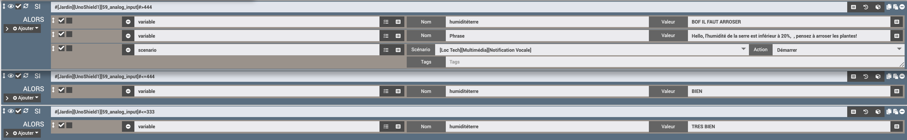

Ca marche bien, surtout en ce moment qu’il fait super chaud, au moins on n’oublie pas les tomates lol
Bon les notifications vocales à 3 heures du matin c’est pas cool :joy:
(j’ai un truc qui me met le mode notification vocale en mode forcé je ne sais pas quand et comment… bon c’est un autre sujet :thinking: :sweat_smile:)

Tes 2 cables cuivres, tu les relies à quoi ou comment ? (Chaque câble à un fil qui part sur le petit module ? Ou autrement ?)
Le module ne peut pas être alimenté en 12v ? (Le smart nécessite 9v minimum, donc je mettrais bien un 12v pour alimenter les 2 en même temps).
La sortie 0 à 5v sur le module, c’est laquelle ? (Et celle qui reste après on en fait rien ?)

Ce module a 10€ peut être alimenté en 12v et t’as une sonde sympathique
A ce prix tu ne prends pas trop de risque et tu peux le tester avant implantation réelle
:sunglasses:
Merci. Du coup j’ai vu que A0 et D0 c’est pour analog et digital, donc seul A0 doit être câblé, l’autre on s’en fout !
