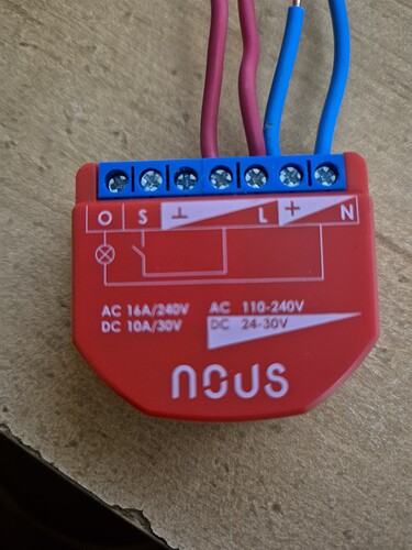

Voici le branchement
En partant de la gauche :
1er fil rouge : Phase du radiateur
2emefi rouge : Phase du compteur
1er fil bleu : Neutre du radiateur
2eme fil bleu : Neutre du compteur

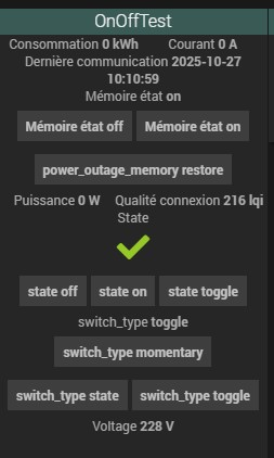

Voici le module dans jeedom
Branché ainsi le radiateur n’est pas allumé.
Si je déplace sa phase sur un des deux emplacement phase encore disponibles, il est alimenté, mais je n’ai rien sur consommation et courant qui restent à 0.

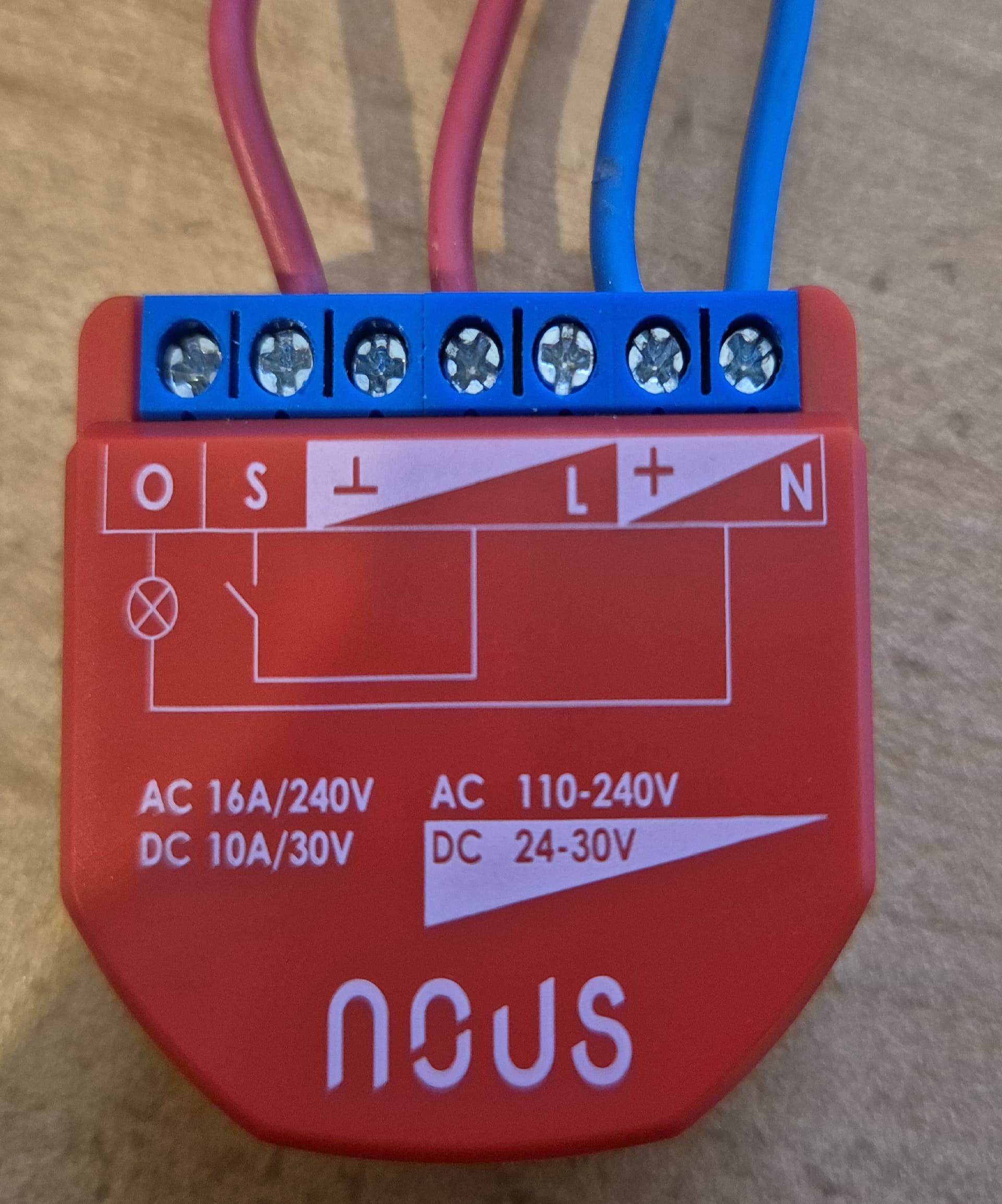

Voici mon deuxième montage. Le radiateur est alors alimenté. Mais pas de mesure.
C’est le même…
:dizzy_face:
Le voici : :grin:
Il faut brancher le radiateur sur la sortie « O »
=> Borne de sortie relais

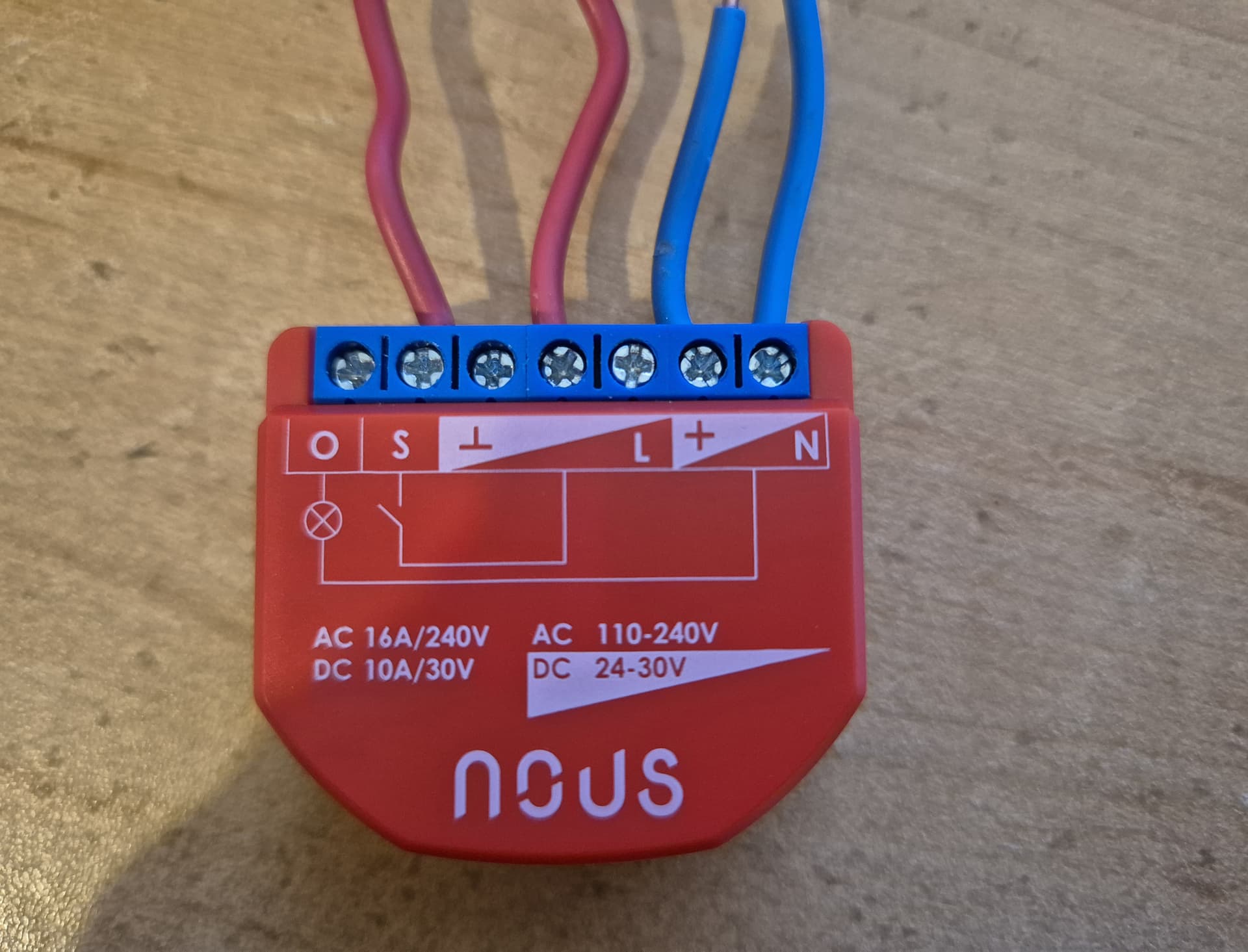

Merci Pitt, j’ai déjà effectué ce montage. Pas de consommation retournée.
Photo du dit montage.
