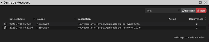

Messages étonnant concernant les nouveaux tarifs
Je viens de voir 2 messages étonnant concernant des nouveaux tarifs applicable au 1er février 2026 et au 1 er février 202 6
Curieux non ?

Je ne reproduis pas et je n’ai pas d’explication sur les 2 dates 1er février 2026 et 1 er février 202 6 inscrites à 15h22 dans les messages. ( Erreur de recup / parse PDF par le cronDaily des plugins à 0h00 suivi d’un autre essai à 15h22 :thinking: )
Voir si plus d’info dans les logs.

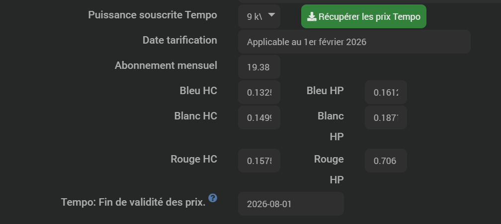

J’ai ça donc plutôt une fin le 31/07/2026 ou le 01/08/2026

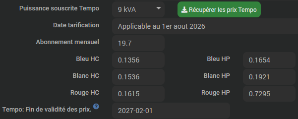

Dans les 1ères versions de la recup des tarifs, la date de fin de validité était à renseigner manuellement. Elle est maintenant auto et égale à date de parution + 6 mois si parution de février ou août. Elle a du être corrigée hier.
Comme les tarifs sont corrects, non il n’y a rien à faire.
Juste attendre la vraie MAJ des tarifs du 1er août. :crossed_fingers:
J’ai mis la date de péremption de mes tarifs au 02/07 pour vérifier ce qu’il se passe…
Les nouveaux tarifs EDF ont été récupérés automatiquement ce matin.
Pareil pour toi ?
Oui également
