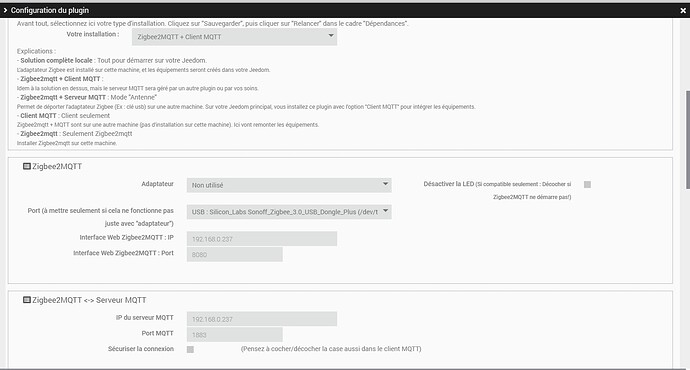

Voici ma config :
Si quelqu’un peut me dire ce que j’ai fait de travers et comment faire pour corriger ça ?

J’avais configuré la clé ET le port.
Si je ne mets pas le port, Zigbee2mqtt se plante tout de suite :

Pour le port il n’y a pas trop de doute à avoir, je crois :
lrwxrwxrwx 1 root root 13 Dec 24 10:31 usb-0658_0200-if00 -> ../../ttyACM0
lrwxrwxrwx 1 root root 13 Dec 12 19:50 usb-1a86_USB2.0-Serial-if00-port0 -> ../../ttyUSB0
lrwxrwxrwx 1 root root 13 Dec 23 14:32 usb-Silicon_Labs_Sonoff_Zigbee_3.0_USB_Dongle_Plus_0001-if00-port0 -> ../../ttyUSB1
lrwxrwxrwx 1 root root 13 Dec 21 11:48 usb-dresden_elektronik_ingenieurtechnik_GmbH_ConBee_II_DE2212304-if00 -> ../../ttyACM1
J’ai donc ajouté ttyUSB1
Merci pour le lien…
