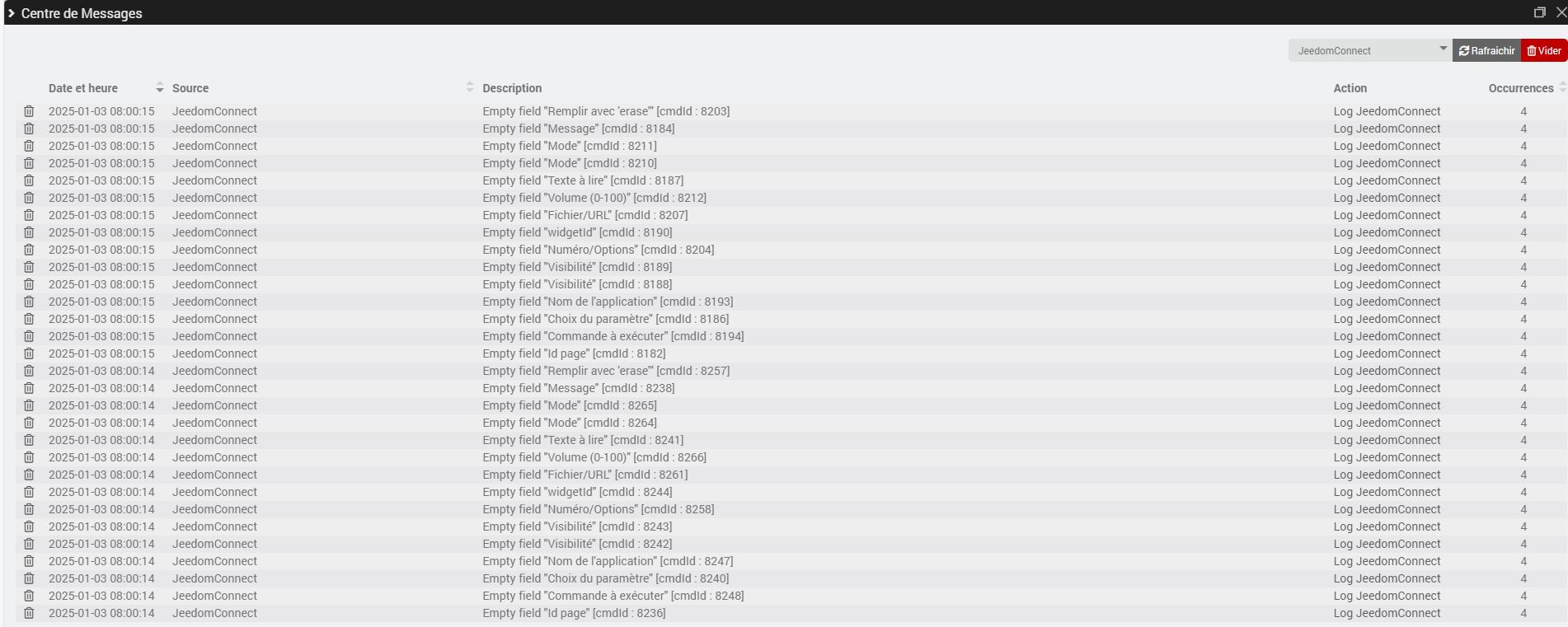

Messages d'erreurs JeedomConnect dans le centre de messages
Je me suis mis à JeedomConnect pour gérer la présence des personnes dans la maison et uniquement ceci pour le moment.
Mais depuis son installation, une fois par jour, j’ai plein de messages dans le Centre de message :
Je vois qu’elles correspondent à des commandes. Par exemple, la 1ère ligne avec la cmdid8203 se retrouve dans l’équipement correspondant à mon téléphone :
Par contre, je n’arrive pas à trouver pourquoi j’ai l’apparition quotidienne de ces messages dans le Centre de messages et qui me pollue :frowning:
Auriez vous des idées?

Voici l’ensemble des messages :

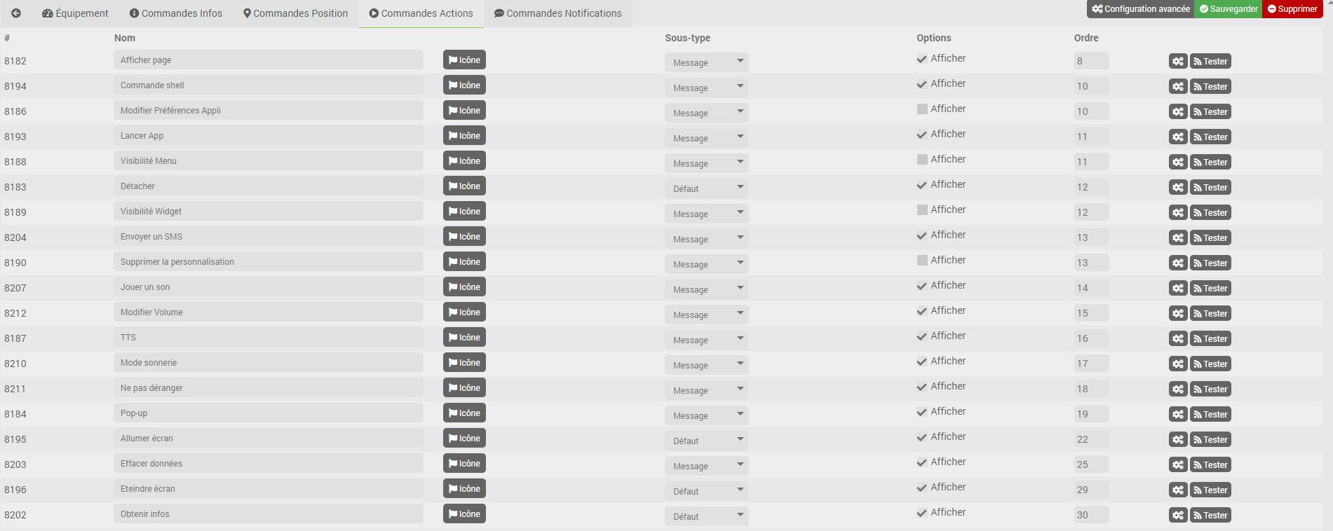

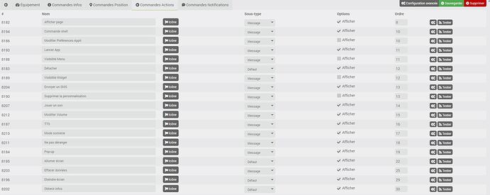

Les commandes actions de l’équipement :

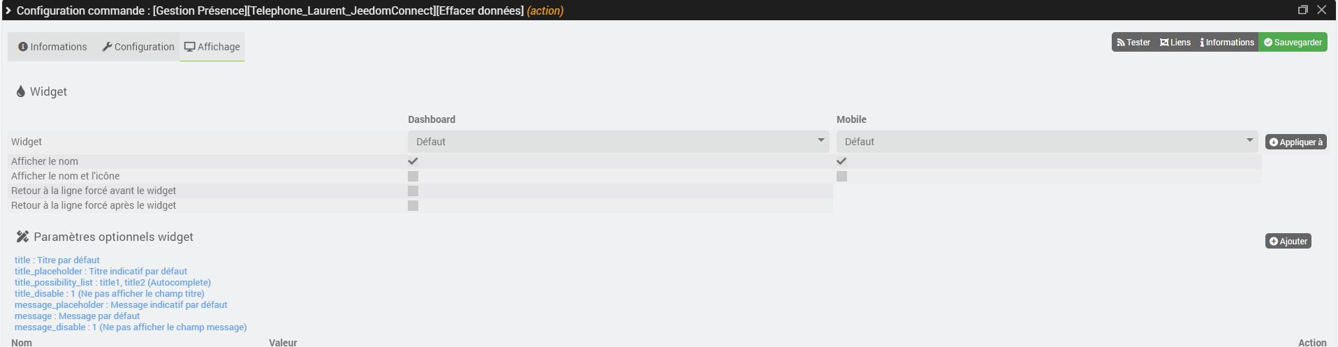

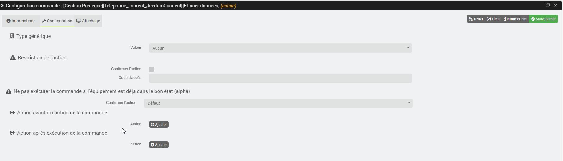

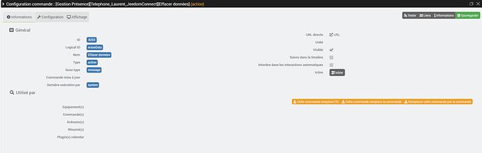

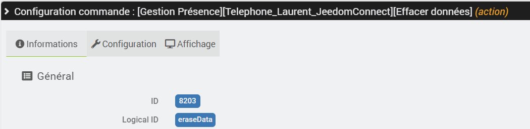

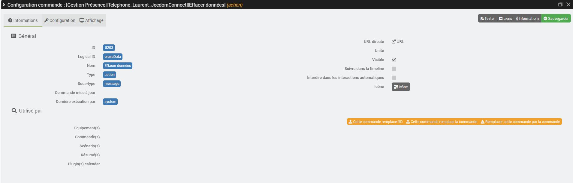

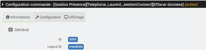

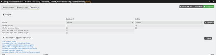

Et les 3 onglets d’une des commandes qui génèrent des messages :

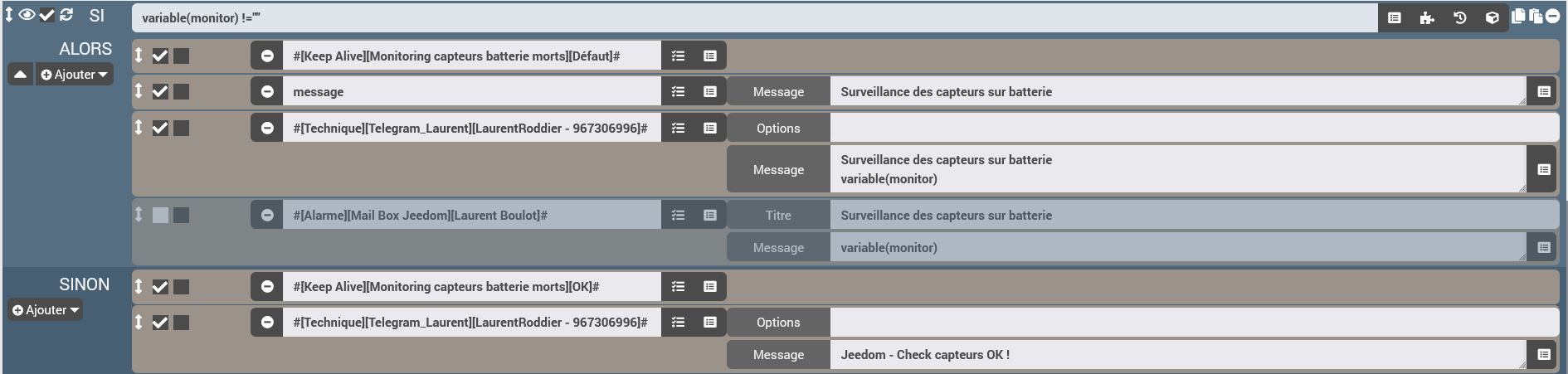

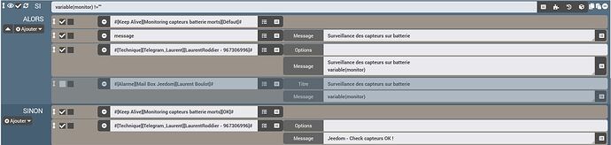

Oui à 08h00 précise tous les jours pour m’envoyer une notification si un ou des capteurs sur batterie n’ont pas remonté d’infos depuis 12h00. J’ai regardé dans les logs du script mais il n’y a rien. C’est un scénario très vieux qu’une personne du forum avait publié et que j’avais mis en place car très utile
$maxTime = 57600; // temps en secondes - 16h maximum
$scenario->setLog("Temps : " . $maxTime);
$batterie = "Batterie"; // Nom de la commande à rechercher
$excludeEq = array("[Gestion Présence][NUT IQ]" => 1,"[Gestion Présence][NUT Corentin]" => 1,"[Gestion Présence][NUT Helene]" => 1,"[Gestion Présence][NUT Laurent]" => 1,"[Gestion Présence][NUT Kia]" => 1,"[zzz_En attente][Interrupteur Nodon]" => 1); // Liste des équipements à ignorer (qui contiennent la commande "$batterie")
$errEqLogics = array();
$_format = '%Y-%m-%d %H:%M:%S';
$eqLogics = eqLogic::all();
$scenario->setLog('Début monitoring');
$scenario->setData('monitor', '');
foreach($eqLogics as $eqLogic)
  if ($excludeEq[$eqLogic->getHumanName()] == 1){
    $scenario->setLog( '-- Equipement ' . $eqLogic->getHumanName() . ' ignoré');
    continue;
  try{
    if (isset($batterie)){
      	// si la commande n'existe pas, une exception est levée
    	$cmd = cmd::byString('#' . $eqLogic->getHumanName() . '['. $batterie .']#');
    $scenario->setLog( '-- Equipement ' . $eqLogic->getHumanName());
    $allCmds = $eqLogic->getCmd();
    //$maxDate = date($_format, "1970-1-1 00:00:00");
    if (count($allCmds) > 0)
      foreach($allCmds as $cmd)
          $cmd->execCmd();
          $collectDate = $cmd->getCollectDate();
          // getCollectDate getValueDate
          $scenario->setLog( 'Commande ' . $cmd->getHumanName() . ' - ' . $collectDate);
          //$maxDate = max($maxDate, strtotime($collectDate));
      $scenario->setLog( 'Date max ' . date('c', $maxDate));
      $elapsedTime = time() - $maxDate;
      if ($elapsedTime > $maxTime){
        // -- /!\alert
        $errEqLogics[] = $eqLogic->getHumanName();
  }catch (Exception $e)
    // pas de commande
  $scenario->setData('monitor', implode(",", $errEqLogics));
// log fin de traitement
$scenario->setLog( 'fin monitoring');
Ensuite ça m’envoie une notification
