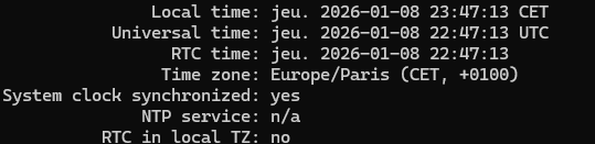

essaie en ssh
sudo timedatectl
pour avoir les paramètres en cours
pour modifier
sudo dpkg-reconfigure tzdata
ou
sudo timedatectl set-timezone 'Europe/Paris'

Effectivement, le système était sur le fuseau horaire ‹ London ›:
Maintenant, les 2 logs ont la même heure !
Comme çà fonctionnait avec Jeedom, je n’ai jamais été plus loin (pour un ‹ bricoleur › que je suis !). Ce fuseau London doit donc exister de plusieurs années.

tu as bien redémarré la box ?
l’heure des logs est ok ?
moi aussi j’ai un clavier, internet et un moteur de recherche. Mais pour rechercher quoi sans cette connaissance des systèmes, applications, leurs gestions et ‹ articulations ›… :partying_face:
Sinon, je n’avais pas relancé la box mais c’était OK pour l’heure des logs.

  • résultat de la commande sudo timedatectl

  • sudo timedatectl : c’est toujours ‹ Europe/Paris ›
