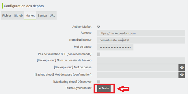

En allant dans configuration, et configurer le market
https://doc.jeedom.com/fr_FR/core/4.5/administration#Onglet%20Mise%20à%20jour%2FMarket
as-tu fais un restauration jeedom sur l’ATLAS d’une sauvegarde jeedom du RPI3B+ ?
-Si oui cela réutilise automatiquement sur l’ATLAS les identifiants de ton compte market qui étaient déjà configurés sur le RPI3B+.
-Si non, sur l’ATLAS, configurer les identifiants de ton compte market (nom utilisateur et mot de passe) et cliquer bouton « Tester » :
(si tu as créé plusieurs compte market, utiliser celui ou se trouve enregistré les plugins que tu avais déjà acheté.)
Dans Réglages > Système > Configuration > Mise à jour/Market > configuration des dépôts > Market
Vérifie aussi que les identifiants de ton compte market sont valides
en te connectant directement dans un navigateur sur le market à https://market.jeedom.com
