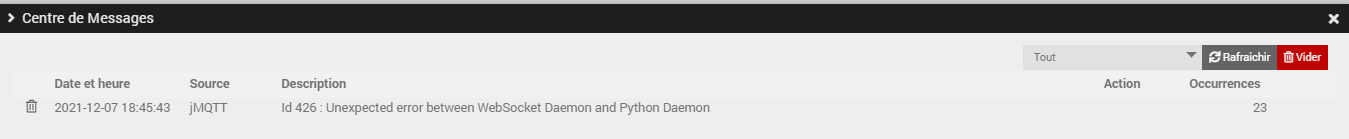

Message : Unexpected error between WebSocket Daemon and Python Daemon
J’ai souhaité rajouter un nouveau périphérique sur mon jmqtt après l’avoir rajouté à mon réseau sous Z2M et j’ai ce message qui apparait à chaque fois :
2021-12-07 17:57:24 jMQTT Id 41 : Unexpected error between WebSocket Daemon and Python Daemon
J’ai relancé le daemon et identique
J’ai activé les logs en Debug mais pas plus d’éléments …
Je viens de galérer avec JMQTT et le brocker qui restait au rouge !!
J’ai donc finalement restaurer une sauvegarde sur une SD saine.
Par contre j’ai toujours des messages toute les 2 à 3 minutes :
"Id 426 : Unexpected error between WebSocket Daemon and Python Daemon"
Déjà ce matin j’ai eu ce problème et en plus pas d’inclusion possible. Maintenant j’ai pu ajouter un ESP.
J’ai également Zingbeelinker qui fonctionne en « Client MQTT + Z2M »
Mes logs de JMQTT:

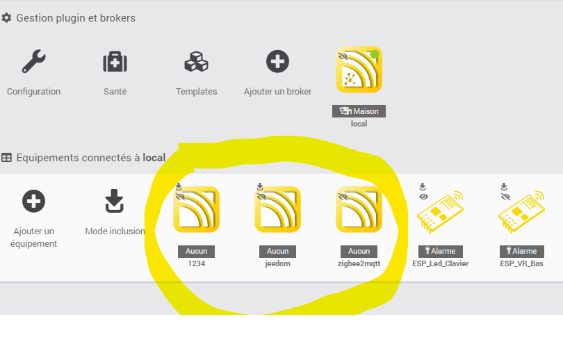

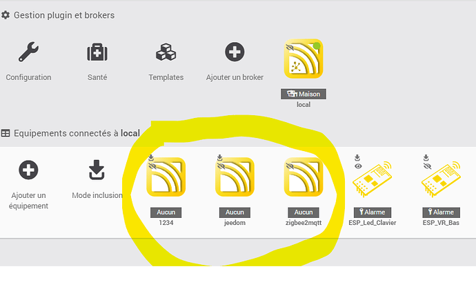

Par ailleurs, lors de ma dernière inclusion 3 équipements ont étaient créés « 1234 » = ID du Brocker, Jeedom et Zigbee2mqtt qui n’arrête pas de récupérer mes équipements Zigbee. C’est normal ou je peux les supprimer ?
Merci par avance
Stéphane
Bonsoir
certains équipement doivent avoir des retain et sont donc maintenu dans le broker
install mqttexplorer si pas déja fait et supprime ces equipements avec celui-ci puis dans jeedom aussi.
Bonjour Olive,
Je peux supprimer les 3 ?
Tu peut tout supprimer de toute façon ceux qui existent vraiment vont renvoyer des données et vont réapparaitre.
OK fait
Merci !!
