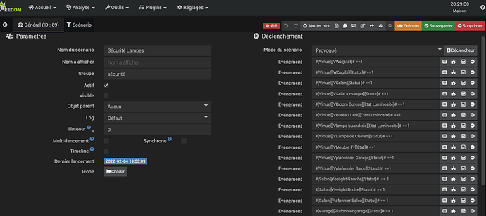

J’ai lu plusieurs messages sur le forum avec la fonction trigger mais je bloque, j’arrive bien a recevoir un message avec qui est le déclencheur, l’heure et le jour. Mais le soucis, ca ne fonctionne que si j’allume la lampe ou ouvre la porte, si c’est ouvert et que je pars je ne reçoit pas de message

Il faudrait changer le déclencheur, tu peux faire un test toutes les x minutes ou a ton départ uniquement (présence blea…)
En effet les déclancheurs sont trop nombreux.
Il te faut juste mettre ton info absent dessus.

J’ai essayé avec comme déclencheur le mode absent et dans la condition SI les déclencheurs mais même avec que 2 déclencheurs ca ne va pas, cela fonctionne que si je passe du statut déclencheur de 0 à 1, si c’est déjà allumé ca ne marche pas

Les déclencheurs ne vont pas. Le scénario se lancera a l’allumage des lampes etc do’c pas lors du depart.
Il faut regler le pb de la gestion de ptesence et mettre comme suggéré le staut ‹ absent › ==1 (ou presence ==0 ça dépend comment on gère l’info) en déclencheur
le scénario testera les appareils (ampoule, tv, …) qui sont resté allumés et ensuite vous faites vos actions (message, eteindre, …)

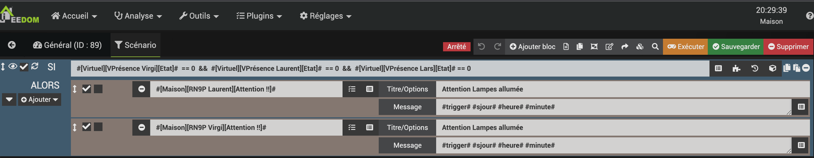

C’est ce que j’ai essayé aussi, j’ai mis comme déclencheur presence == 0 et dans la condition SI juste 2 lampes pour essayer
Quand je passe en mode Absent (je regarde bien sur le Dashboard pour en être sur) rien ne se passe même si les 2 lampes sont allumée,

Montrez nous ce scénario sur base de l’absence de présence pour que l’on puisse voir ce qui ne va pas.

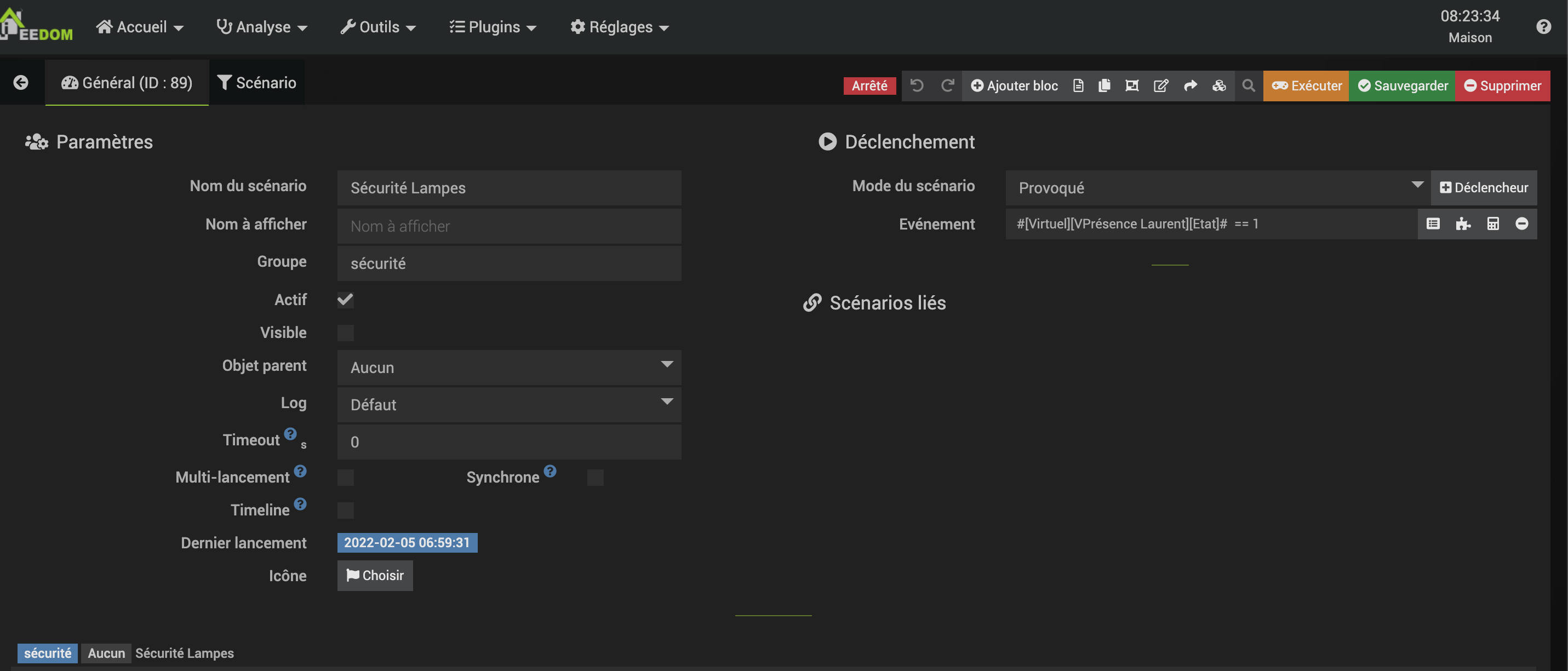

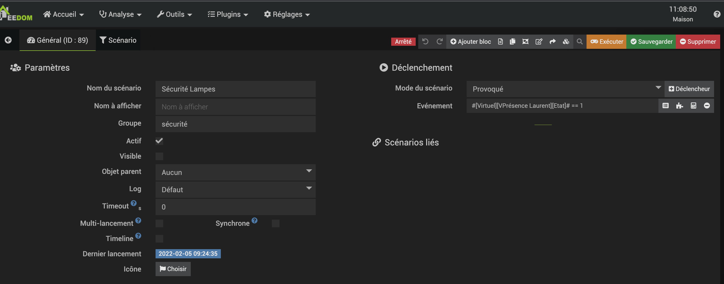

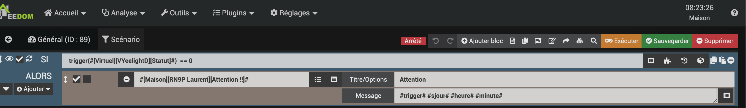

J’ai réussi a faire le scénario avec ma présence et une lampe allumé mais je comprends pas 2 choses
Ici j’ai fait le test en étant présent
  • quand je reçois le message comme Trigger j’ai l’état de ma présence et non celui de la lampe
  • je comprends pas pourquoi je dois indiquer l’état 0 pour la lampe alors que cela devrait être 1
    que ce soit sur le virtuel ou l’équipement réel quand je fais un « tester » il me renvoie bien la commande 1 (elle est allumée)

Il ne faut pas utiliser la fonction trigger ici.
Testez simplement l’état de votre lampe (ou du résumé pour une version plus évoluée).

Le trigger ne donne que l’info du declencheur ( je dirais ici on s’en moque)
et sans se soucier de quelle lampe est allumée

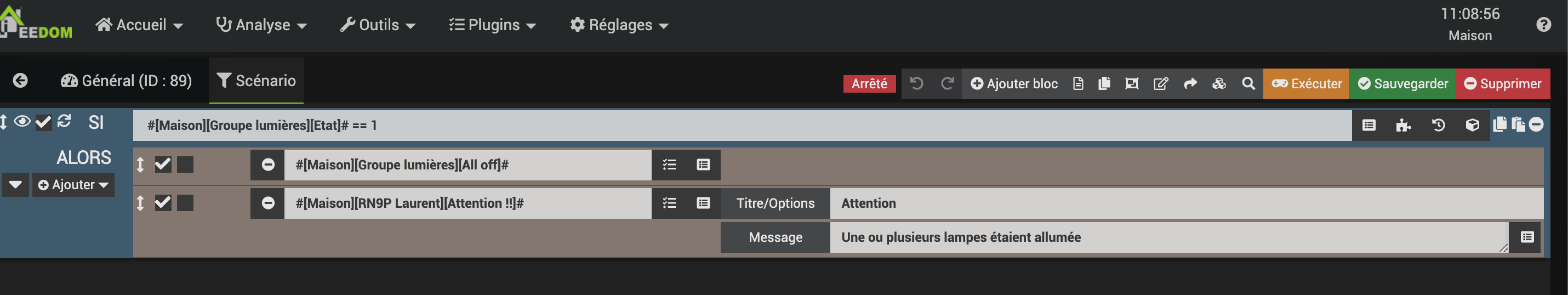

Voila je cherchais vraiment la complication, j’avais déjà créé un groupe lumière quand j’avais fais un design pour ma tablette, je l’ai utilisé dans le scénario et cela fonctionne super
j’allume les lampes, puis je me mets en mode absent et hop tout s’éteint et j’ai un message qui me dit qu’une ou plusieurs lampes étaient allumées

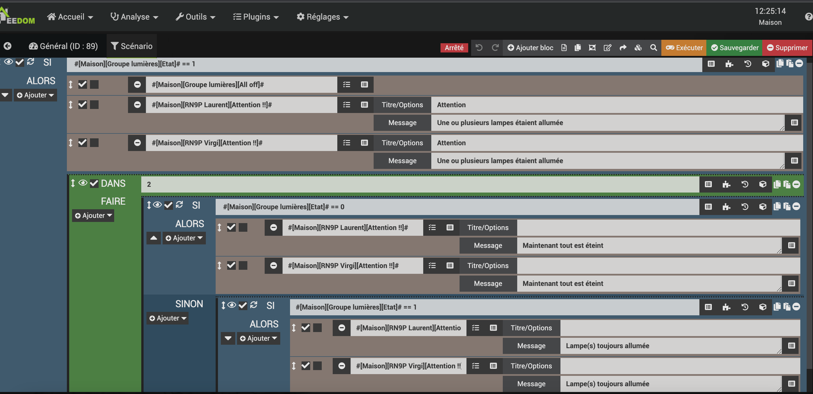

Voila j’ai même essayé de pousser le scénario un peu plus
qu’en pensez vous ? est ce correcte je me dis que si il a pas coupé une lampe automatiquement à ce moment la je regarderais via le gsm ce qui se passe
Dans le SINON il ne sert à rien de mettre un SI puisque la condition que tu tests est déjà prise en compte dans le SINON. Tu peux donc directement mettre les actions de notifications.
