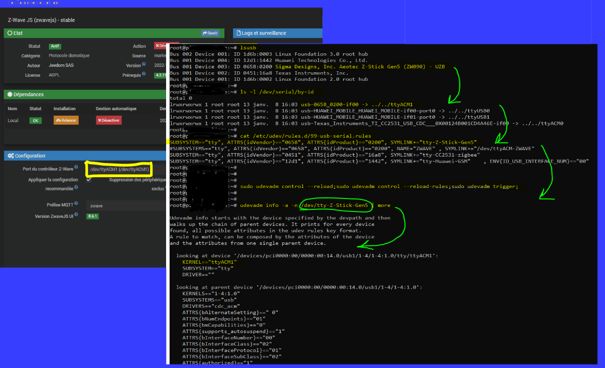

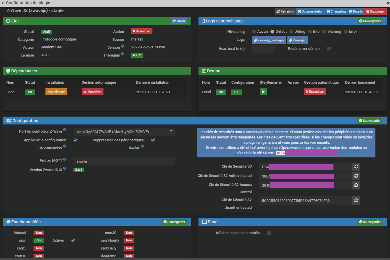

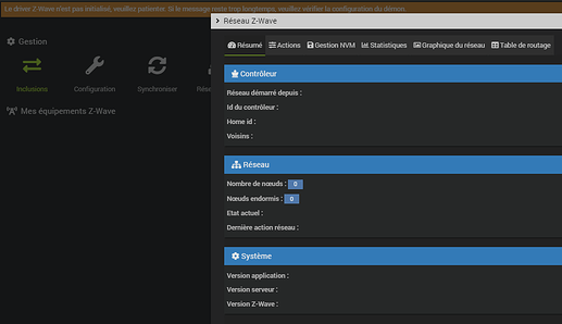

Je seche , j’ai ce message à l’ouverture du plugin…
Le driver Z-Wave n’est pas initialisé, veuillez patienter. Si le message reste trop longtemps, veuillez vérifier la configuration du démon.
La conf me semble correct, pas d’erreur dans les log (mode debug).
Je file éplucher la doc … la bascule du plugin A vers B :slight_smile:

@Madcow merci pour votre réponse.
J’ai avant une question concernant la sélection du port.
De ce que je constate, les liens symboliques dans l’interface ne sont pas listés. Est-ce juste ou est-ce une erreur de ma part ?
J’ai fixé mes devices comme il se doit.
En revanche, si la bannière m’indique un temps pour initialiser le controller, celui-ci n’apparait pas dans l’onglet « Réseau Zwave » par exemple.
J’ajoute que j’opère sur un système distant (1200km).J’ai rebooté en vain.
Pour le 1er point je ne saurais te répondre. C’est une bonne question. Créé un sujet spécifique.
Pour le 2eme point, créé également un sujet spécifique. Il faudra log de zwave-js et log des dépendances de zwave-js. Il faudra également le log de mqtt manager, et sa page de configuration.
Car en effet tu as un problème.
