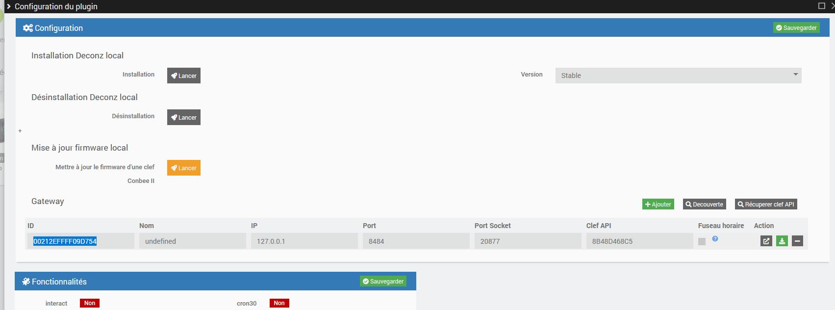

Message : impossible de trouvé la gateway
C’est une tentative de dernière chance avant la réinstallation complète et récupération sauvegarde. :wink:
RE J ai fait une restor jeedom
gateway de nouveau visible
je ne vois toujours rien mais plus de message de gateway mais ca a la place

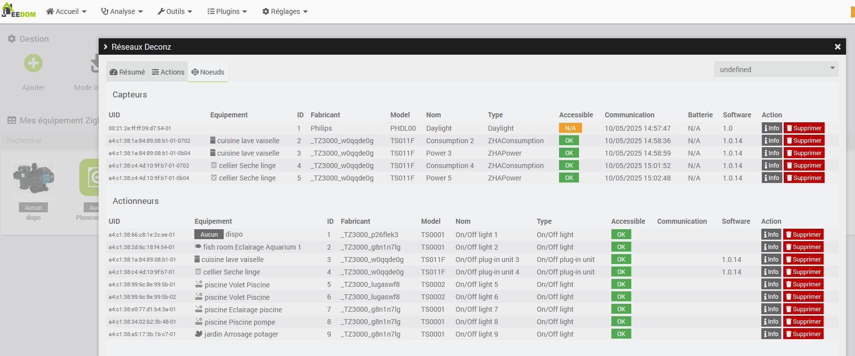

autre info je fait un test de commande sur des actionneurs voila les log
[2025-05-09 15:52:15][ERROR] : Erreur exécution de la commande [jardin][Arrosage potager][Off 01] : Erreur lors de la requete : 127.0.0.1:8484/api/180B696D3F/lights/9/state(PUT), data : {"on":false} erreur : 3 => resource, /lights/9, not available
[2025-05-09 15:52:24][ERROR] : Erreur exécution de la commande [jardin][Arrosage potager][On 01] : Erreur lors de la requete : 127.0.0.1:8484/api/180B696D3F/lights/9/state(PUT), data : {"on":true} erreur : 3 => resource, /lights/9, not available
[2025-05-09 15:52:56][ERROR] : Erreur exécution de la commande [piscine][Piscine pompe][Off] : Erreur lors de la requete : 127.0.0.1:8484/api/180B696D3F/lights/8/state(PUT), data : {"on":false} erreur : 3 => resource, /lights/8, not available
[2025-05-09 15:53:06][ERROR] : Erreur exécution de la commande [piscine][Piscine pompe][On] : Erreur lors de la requete : 127.0.0.1:8484/api/180B696D3F/lights/8/state(PUT), data : {"on":true} erreur : 3 => resource, /lights/8, not available
[2025-05-09 15:53:27][ERROR] : Erreur exécution de la commande [piscine][Eclairage piscine][Off 01] : Erreur lors de la requete : 127.0.0.1:8484/api/180B696D3F/lights/7/state(PUT), data : {"on":false} erreur : 3 => resource, /lights/7, not available
[2025-05-09 15:53:33][ERROR] : Erreur exécution de la commande [piscine][Eclairage piscine][On 01] : Erreur lors de la requete : 127.0.0.1:8484/api/180B696D3F/lights/7/state(PUT), data : {"on":true} erreur : 3 => resource, /lights/7, not available

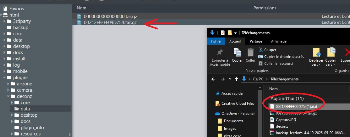

Voir le lien que j’ai indiqué plus haut au sujet de la restauration de la base de données DeCONZ/Phoscon.
akenad :slight_smile:
OK Je vais faire pas a pas :slight_smile:
1 La sauvegarde du fichier de base de donnée DeCONZ est dans le dossier /var/www/html/plugins/deconz/data
Donc si bien compris elle est la et j ai modifier son extension en .dat
J ai bon pour ca ?

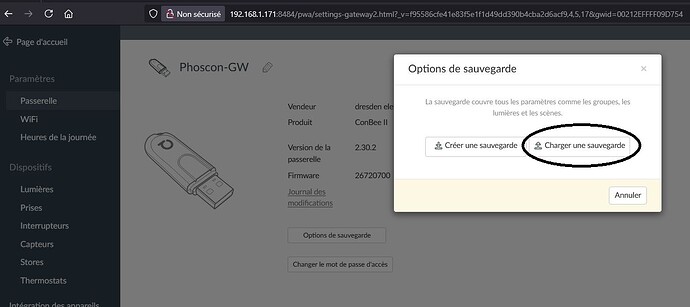

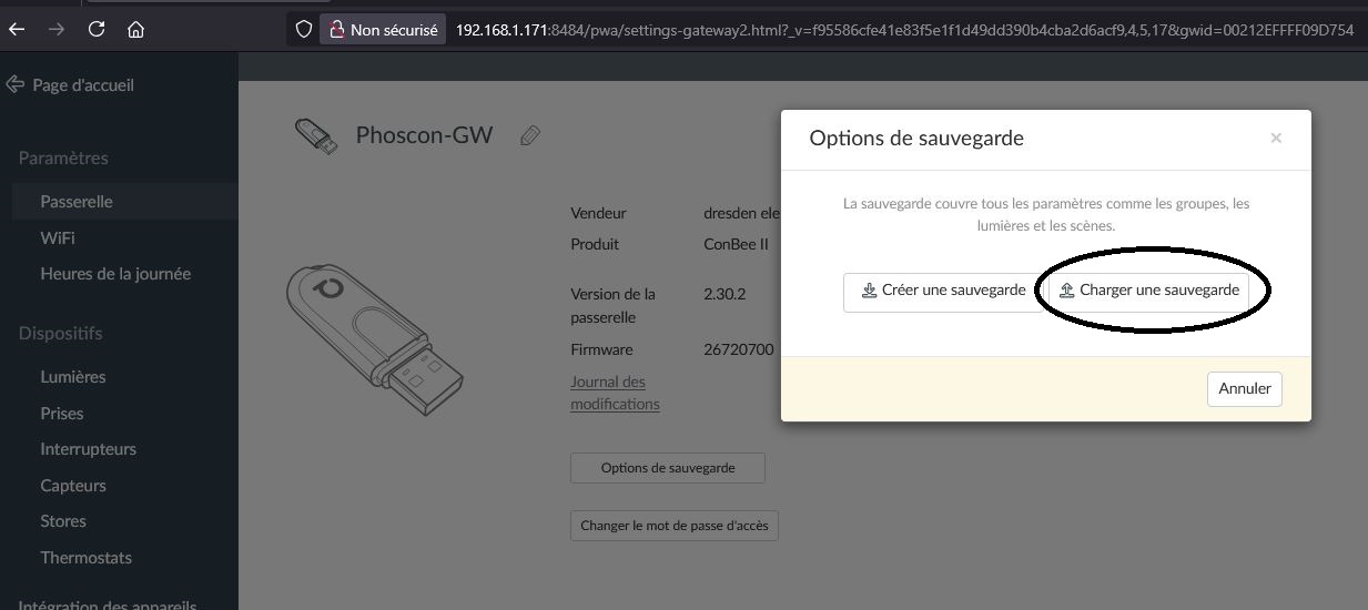

Pour la suite : Restauration
Ensuite rendes-vous dans l’interface de Phoscon. Menu => Gateway => Backup Option => Load Backup.
Il ne vous reste plus qu’à faire une découverte de clé API, Sauvegarder et enfin une synchronisation depuis la page du plugin.
je charge je fichier que j ai réoccupé et modifier l extension j ai toujours bon ?
oui et ensuite il faudra redémarre le démon.
