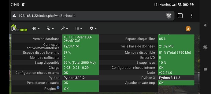

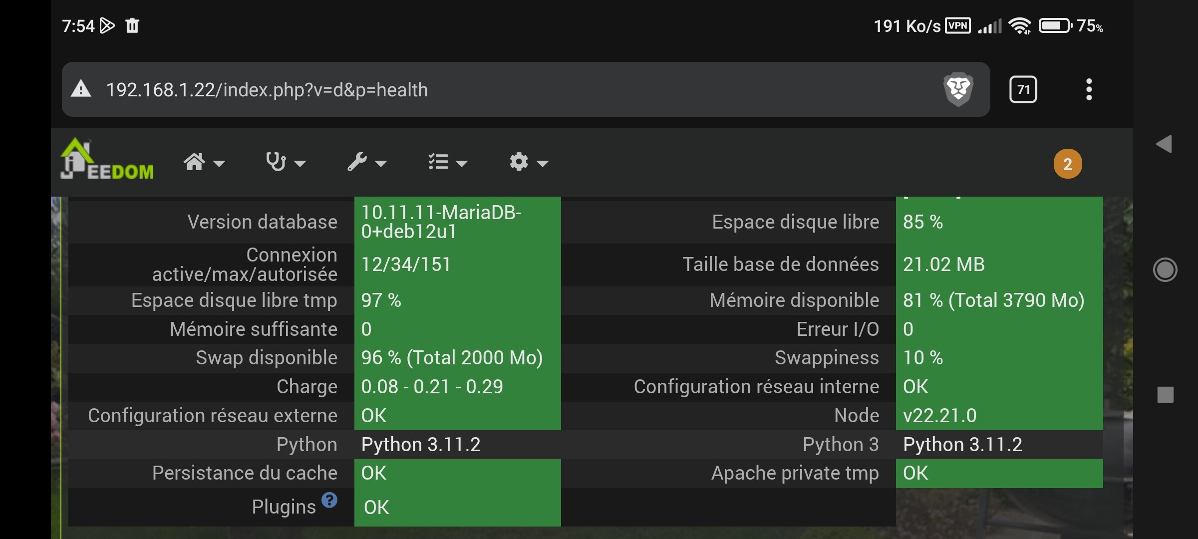

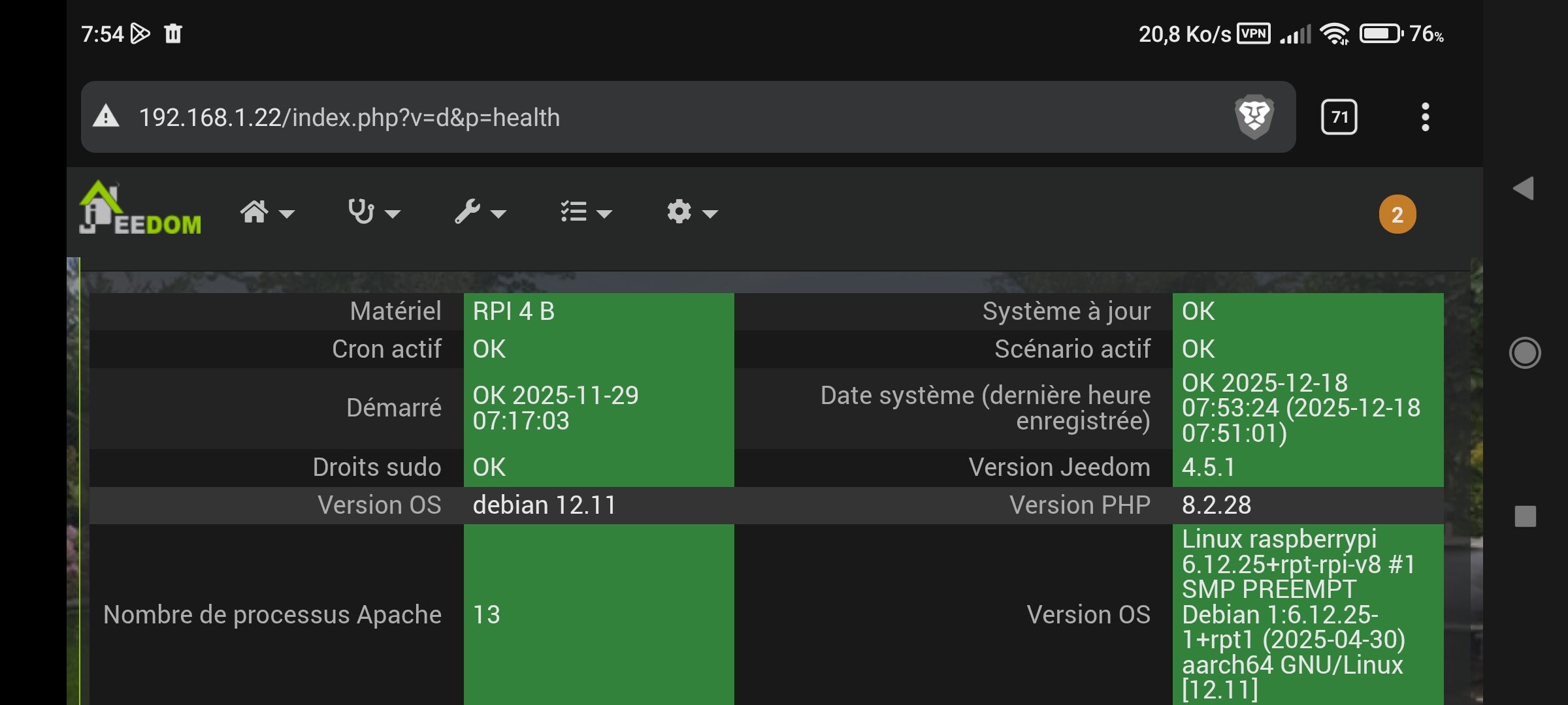

Et page santé jeedom? Debian 11 ou 12?
Rien de grave juste une erreur car la liste reçu est vide.
Donc je ne fais rien ou je réinstalle le plugin?
ne fais rien, il faut attendre un MAJ.
