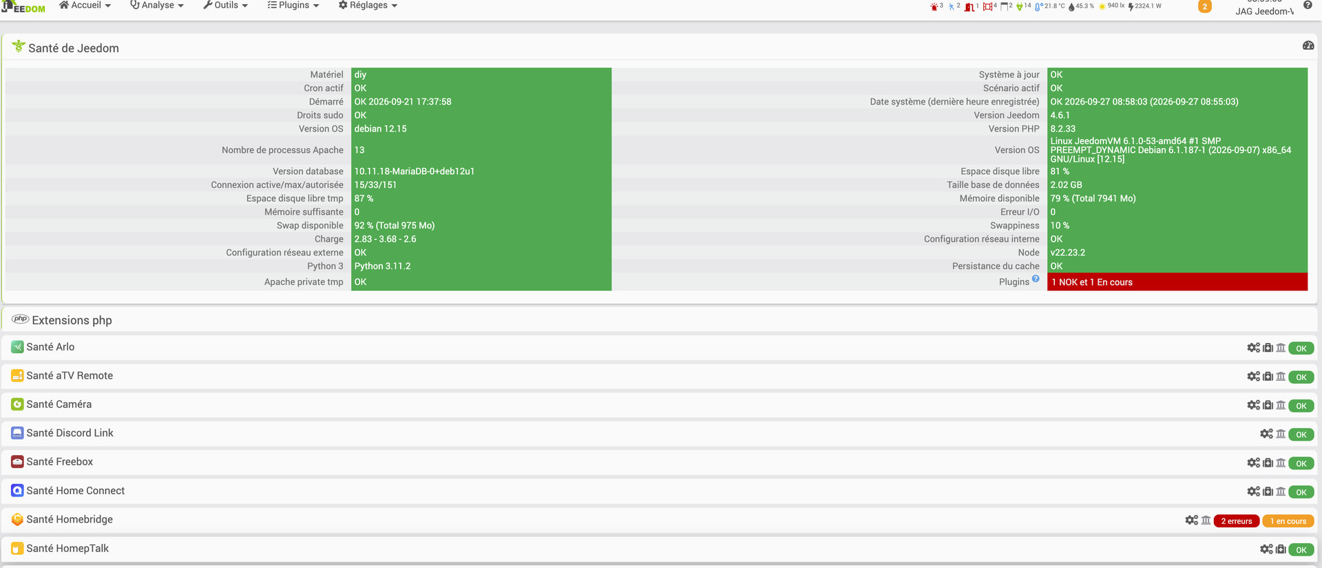

Message Erreur regulierement dans les logs du demon
j’ai régulièrement des erreurs dans mes logs, je ne sais pas comment résoudre ce problème
je suis desolé si un sujet a été deja ouvert
Informations Jeedom
Core : 4.6.1 (release)
DNS Jeedom : oui
Plugin : Arlo
Version : 2026-08-18 01:23:29 (stable)
Statut Démon : Démarré - (2026-09-21 17:37:59)
