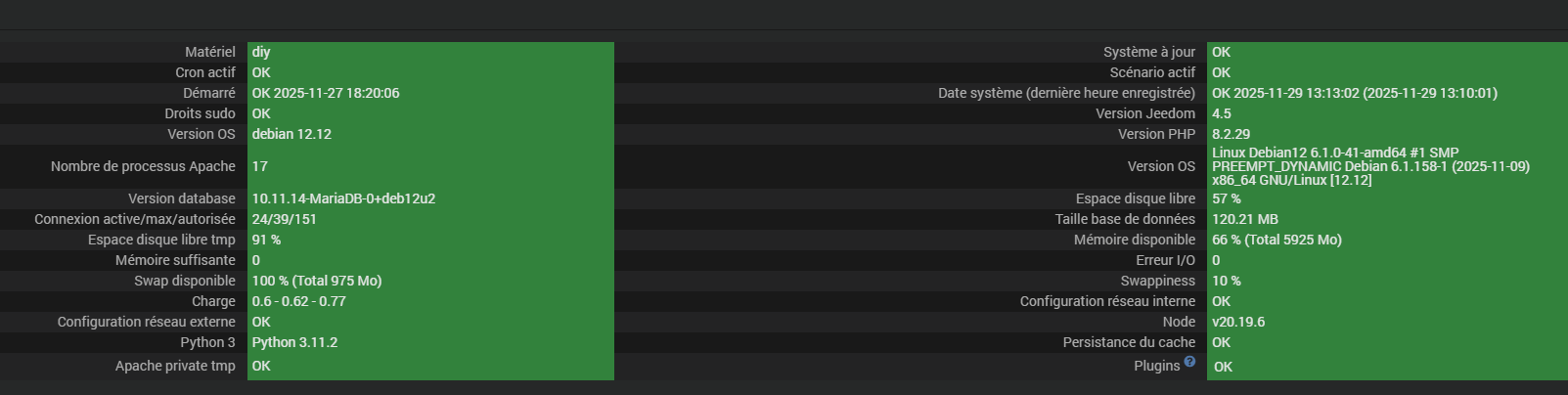

Ma page santé :

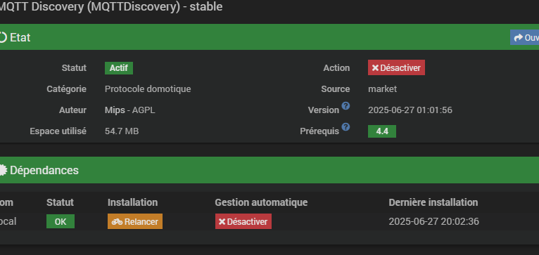

Et j’utilise le plugin en version Stable :
