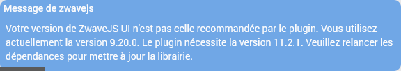

Bonsoir à tous,
J’ai ce message qui apparait régulièrement alors qu’il n’est pas fondé puisque ma version de ZwaveJS UI est bien 11.2.1
J’ai relancé les dépendances pour la dernière fois le 08.12.2025 en pensant régler le problème mais ça n’a rien changé.

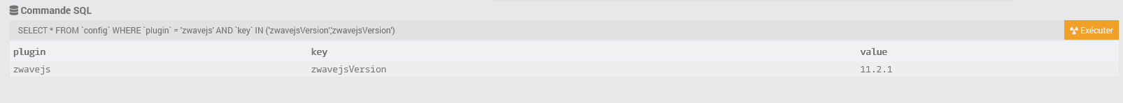

Tiens ton phénomène est curieux, tu pourrais lancer la requête de consultation suivante depuis Réglages > Système > Configuration > Onglet OS_DB > Administration base de données
SELECT * FROM `config` WHERE `plugin` = 'zwavejs' AND `key` IN ('zwavejsVersion','zwavejsVersion')
Et poster le résultat ici ?

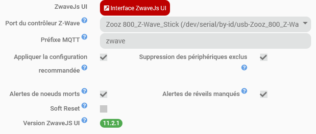

Alors je suis pas expert mais c’est ce que j’ai fait pour comprendre la problématique de @goulouche d’où ma demande de vérification sur la BDD :wink:
if (config::byKey('wantedVersion', __CLASS__) != config::byKey('zwavejsVersion', __CLASS__)) {
Il vérifie si la version attendue est différente de la version actuelle, toutes les deux stockées dans des paramètres jeedom. Et si c’est le cas il ajoute un message au centre de messages.
Alors que visiblement pour l’affichage de la version actuelle sur la conf du plugin, ce n’est pas via lecture du paramètre mais directement par vérification d’un paramètre dans un fichier json directement dans le dossier de zwave-js-ui.
Donc il semblerait que dans certains cas la mise à jour de zwave-js-ui se fasse mais sans que le paramètre dans jeedom soit modifié, d’où les faux positifs indiquant qu’on est pas à jour.
